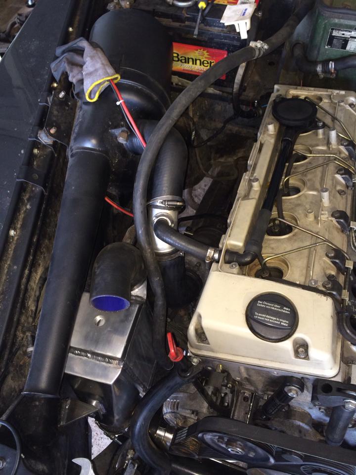

Verfasst am: 23.05.2014 12:39:14 Titel: |
habe auch einen Wassergekühlten LLK verbaut. bis ich zu einer Lösung gekommen bin die nicht einer Paris Dakar Karre gleicht hat es allerdings gedauert....
Schläuche berühren sich nicht und ich konnte alles original lassen...
