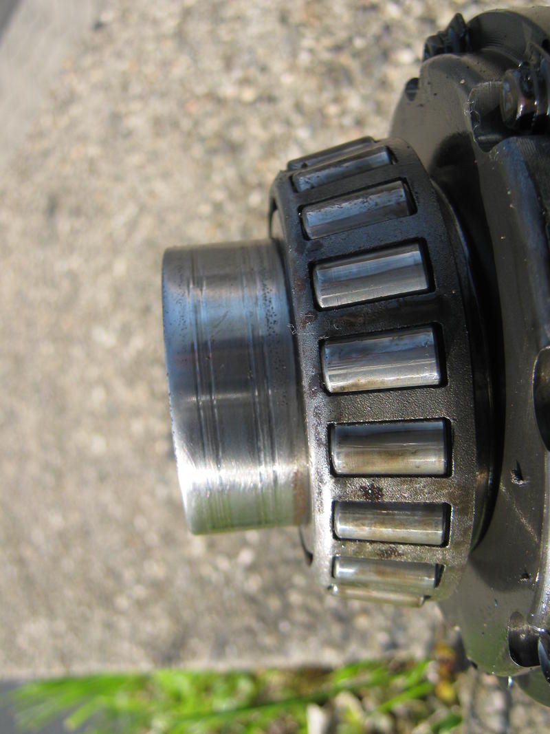

Hier "ich" hab das mit der Verschränkung geschrieben,sollte eigentlich kein Problem sein so lange man die Räder nur ganz langsam drehen läßt zumindest konnte das schon die supersimple Schiebemuffen Sperre mit vier Klauen. Der Airlocker hat durchaus einen Monat vorher noch tadellos im Trial funktioniert .Wie auch immer ich habe jetzt zumindest die Info worann ich die jeweilige Bauart erkennen kann! DANKE! YES

wenn de hilfe bei der reparatur der sperre brauchst sag bescheid, habe schon zwei mal ne arb komplett zerlegt und repariert( die alter version mit schiebekolben)

Du hast eine RD88, da es die neue RD208 noch nicht sooooo lange gibt, als das se schon gebraucht zu bekommen ist.
Es gibt für den RD88 ALLE Teile einzeln.
Dichtringe hab ich, als Suzuki-Spezi, immer da. Alle anderen Teile lassen sich schnell besorgen.
Wenn es garnicht mehr geht, ausbauen und herschicken.

Wunderbar da hab ich drauf gewartet das ist mal echte Hilfe zur Selbsthilfe oder eine ausgezeichnete Lösung wenn man selber nicht mehr weiter weiß! YES YES YES Jetzt wird das Ding erstmal ausgebaut und dann "schauen" wer mal was da so im argen liegt! Danke liebe Gemeinde! Knuddel

So das dürfte den Luftverlust erklären.Man muß ja nicht immer gleich den "worst case annehmen"!
