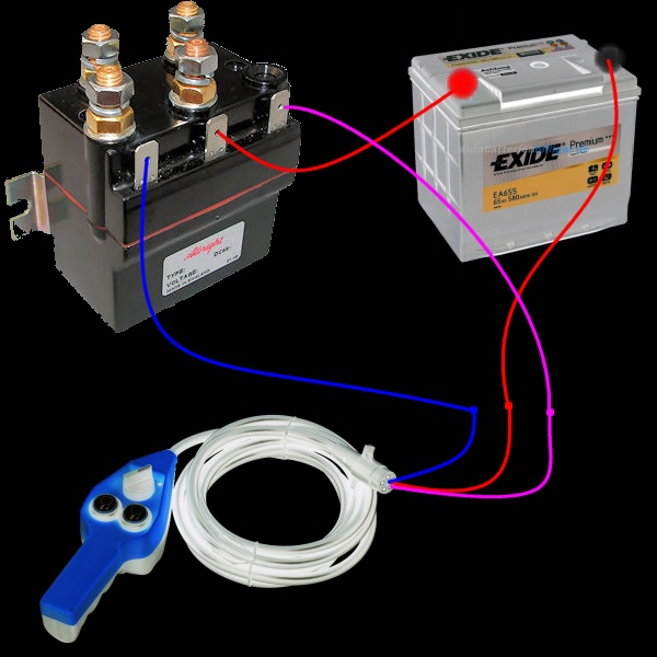

BeitragVerfasst am: 25.06.2014 10:27:08    Titel:
chaostage666 hat folgendes geschrieben:
an den kleinen Anschlüssen wird ja der Bedienungshebel (Joystick wie auch immer) angeschlossen wenn ich das richtig verstanden hab?
Jain. Also nicht 1:1. Der Joystick hat drei Kabel und das Albright Relais hat drei Anschlüsse. Verlockend, das 1:1 zu verdrahten, aber das kann dann nicht funktionieren, weils keine Spannungsquelle im Kreislauf gibt. die musst Du selber einschleifen.
Ich bin mal so frei und skizziere:

BeitragVerfasst am: 25.06.2014 11:01:34    Titel:
Die ist quasi identisch. Wenn Du keinen Schaltplan der Kabel mehr hast, miss die Schaltzustände einfach mit dem Multimeter durch.

BeitragVerfasst am: 25.06.2014 12:16:59    Titel:
Hallo Flashi,
dein System funktioniert wohl, ist aber unüblich.
Meist wird wie folgt angeschlossen:
Vom + am Relais auf den mittleren Kontakt am Handset gehen. Die anderen beiden Kabel vom Handset gehen rechts und links auf die kleinen Anschlüsse am Relais. Der mittlere Anschluß am Relais bekommt Masse.
BeitragVerfasst am: 25.06.2014 12:33:58    Titel:
Mog9 hat folgendes geschrieben:
Jepp Euer Wunsch sei mir Befehl
Meine Skizze sollte das auch nur schematisch erläutern, ohne die Stromkreise an der Winde mit einzubeziehen. In der Realität macht mans genau, wie Du schreibst. Ja
