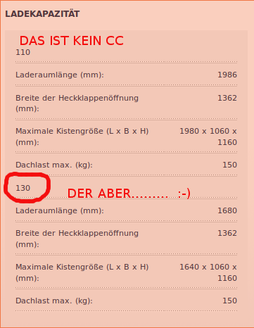

Hallo.
Ich spiel gerade mit dem gedanken mir einen defender zu kaufen.
Da ich 4 Sitzplätze und eine Ladefläche für meine kleine wohnkabine brauche kommt nur ein crew cab in frage..
Der 110er würde mir, da ich ja auch im Gelände damit fahren will wegen dem radstand besser gefallen als der 130 er.
Nun meine frage:
Kann mir jemand sagen wie groß die Ladefläche be 110 er ist?
Wichtig wäre auch wie breit ist die Öffnung der heckklappe und der abstand vom dach zum boden der Ladefläche
Meine kabine ist 1.53meter lang und 1.35 meter breit.(aufstandsfläche auf dem auto).
Ich befürchte das ist etwas größer als die Ladefläche. ..
Schon mal danke im voraus.
Gruss monsch

Der 110 CC ist kein HCPU und hat den normalen Heckbody.
Ladeflächenbreite ca. 140 (über den Radkästen) zwischen den Radkästen nur 93cm)
Ladeflächenlänge nur ca. 1m
Die Heckklappe ist ca. 90 cm breit.
Cheers
GSMIX

Ok.
Das haut ja mal überhaupt nicht hin...
Hat der 130 er ne breitere heckklappe?
Weil da bräuchte ich mind. 1,35.

BeitragVerfasst am: 26.06.2014 09:25:40    Titel:
monsch hat folgendes geschrieben:
Ok.
kleine hilfe.......... Smile

Ok das würde passen.
Aber wird dau eung an der heckklapp.wie gesagt hinten 1,35 breit. ...
