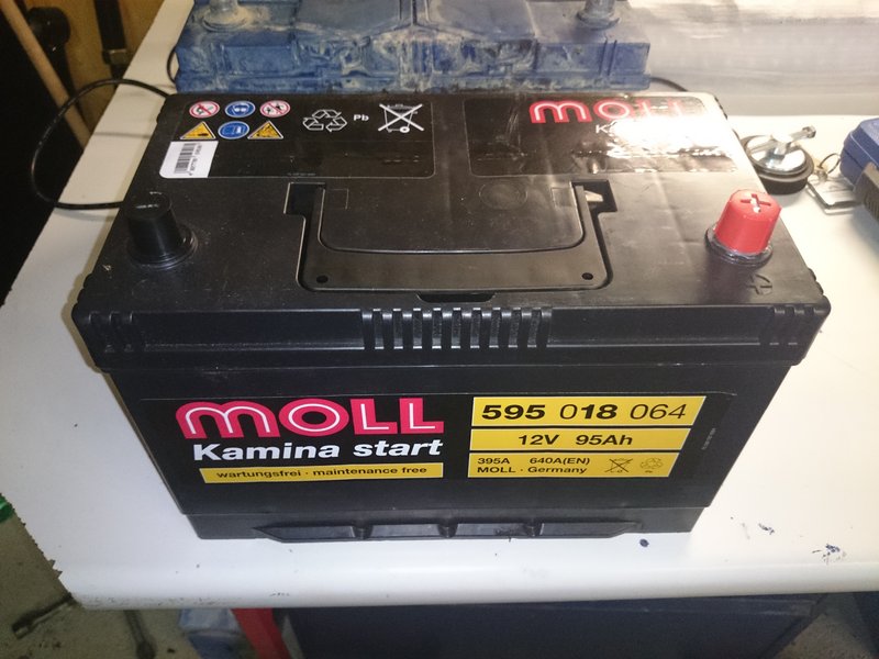

Als ich die Spannrolle abgeholt habe, stand der per aaaaaabsuluten Zufall noch was in dabei
Geanu... eine neue Batterie. Meine alte Bosch S4 wurde leider Tiefentladen (zusammenhängende dooofe kleinigkeiten). Normalerweise hätte ich mir per sofort wieder die selbe Bosch gekauft, da ich absolut zufrieden mit der war. Aber hab ein gutes Angebot für die Moll bekommen.
gestern Abend dann flux die Batterie gewechselt.

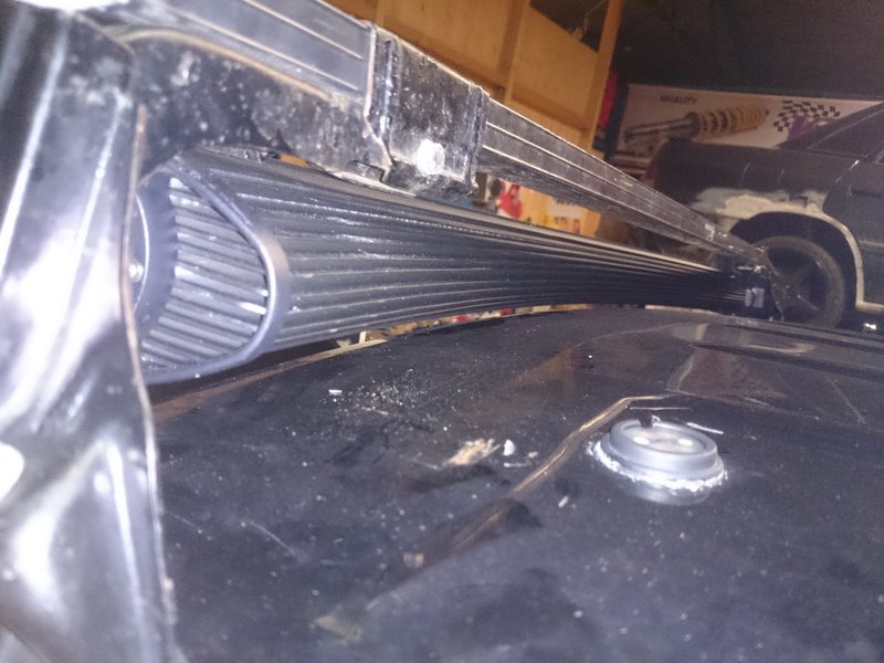

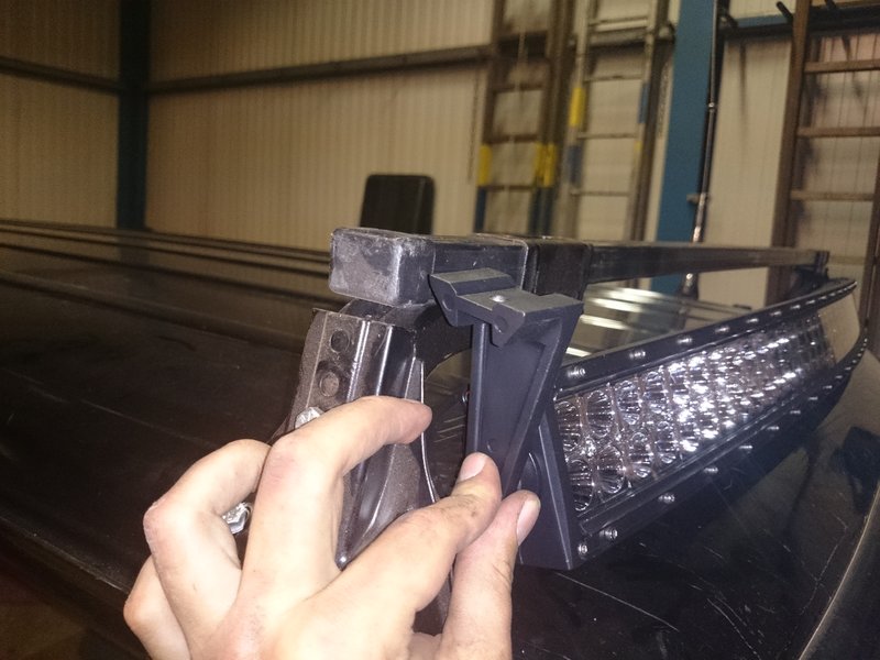

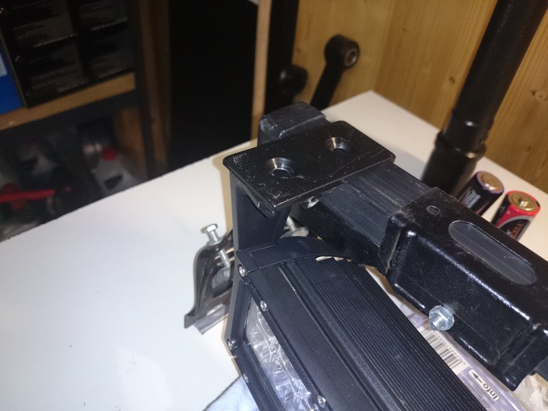

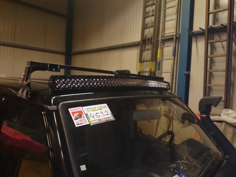

Aber die letzten 30min. musste ich dann noch was machen, was wirklich spass macht. Die oben schon mal erwähnte LED Bar. Von der Version in das Dach Bohren bin ich auch weg. Bin nun auch beim Träger angekommen. Erstmal ein paar Bilder
So ungefähr soll das. Und das Anschrauben kann ich wahrscheinlich auch recht hübsch lösen. Die Bar passt schön unter den Träger.
Das ist ne Lasche (Aus Stahl, gepulvert) von meinen Aluprofilen welche ich für den Einbau benutzt habe.
Aber da es dann schon wieder spät war, hab ich erstmal Feierabend gemacht.
Der-Dahl
Pfusch!
Wohnort: CH-Egerkingen
...und hat diesen Thread vor 5854 Tagen gestartet!
BeitragVerfasst am: 18.07.2014 23:14:21    Titel:

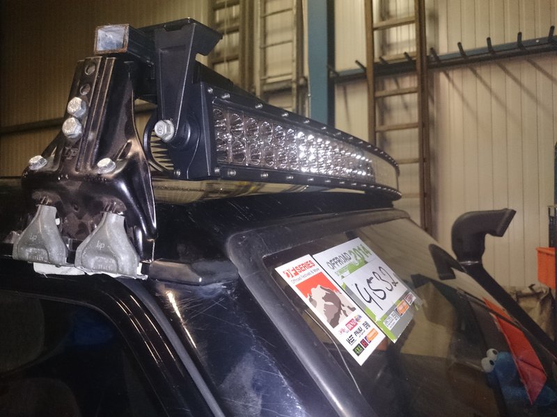

So... gestern Abend endlich vorne neue Scheibenwischer montiert YES rotfl
Ahhh neee also doch das auch aber ich wollte doch eigentlich vom LED Träger schreiben.
Es war Millimeterarbeit. Wieso? Die Lightbar war zuerst zu tief gelegt und hätte am Dach geschrammt. Musste da noch ein stück Stahl unterlegen, und siehe da... es hat endlich knapp (ca. 2cm Luft) gepasst.
(Nein, das sind keine Kratzer auf dem Dach. Ja, ich hab die Stopfen an der Seite vom Träger Rohr wieder dran)
Dann noch ein bisschen Strom angeschlossen und die Lightbar schafft die ca. 3m bis zu Trennwand problemlos rotfl

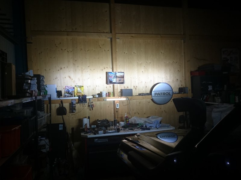

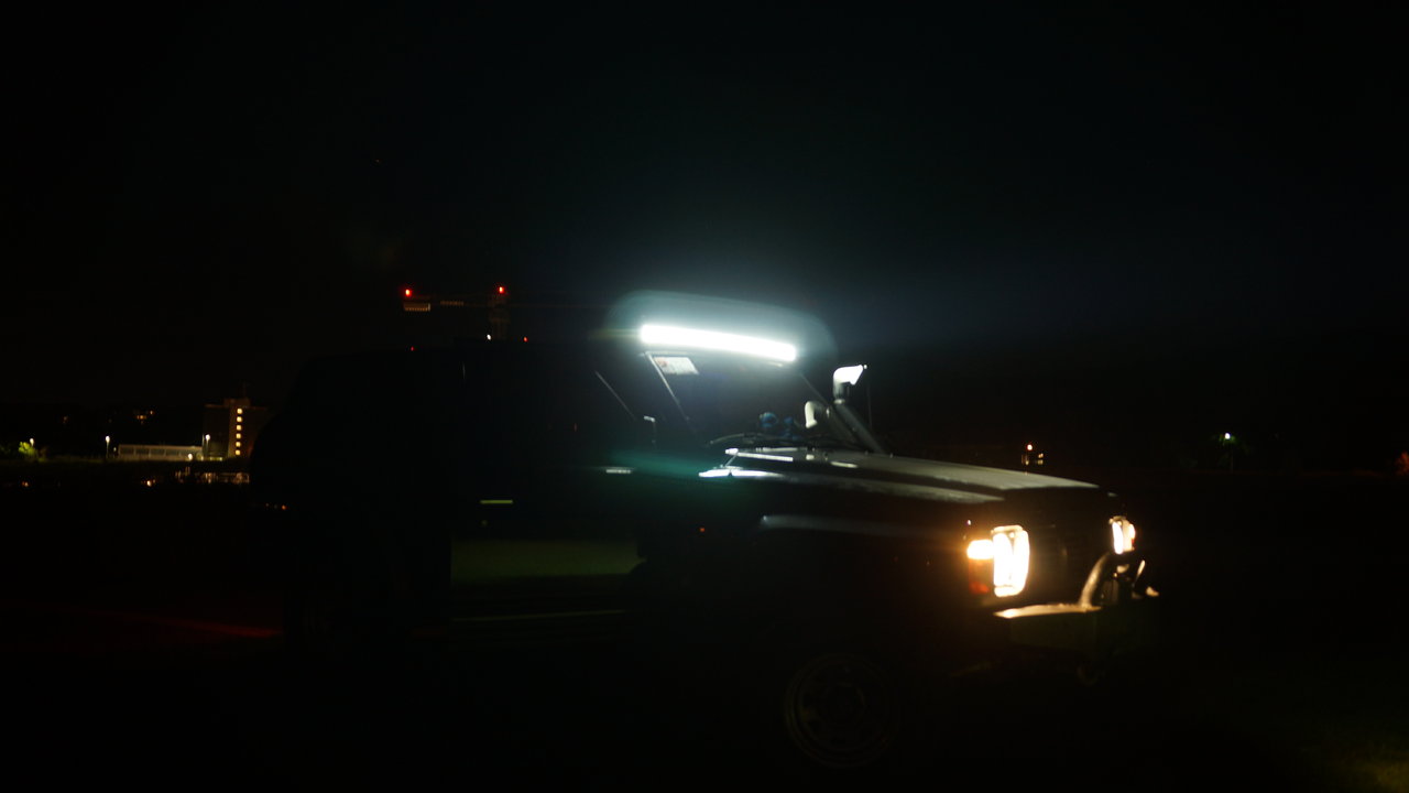

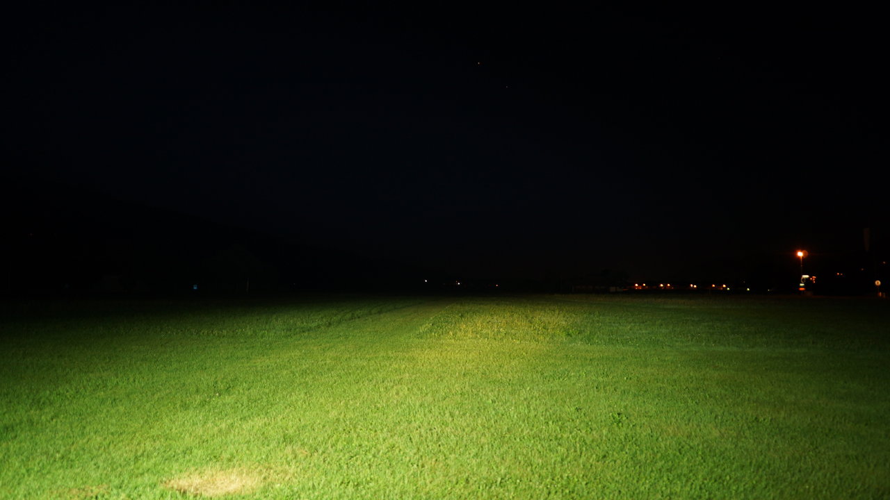

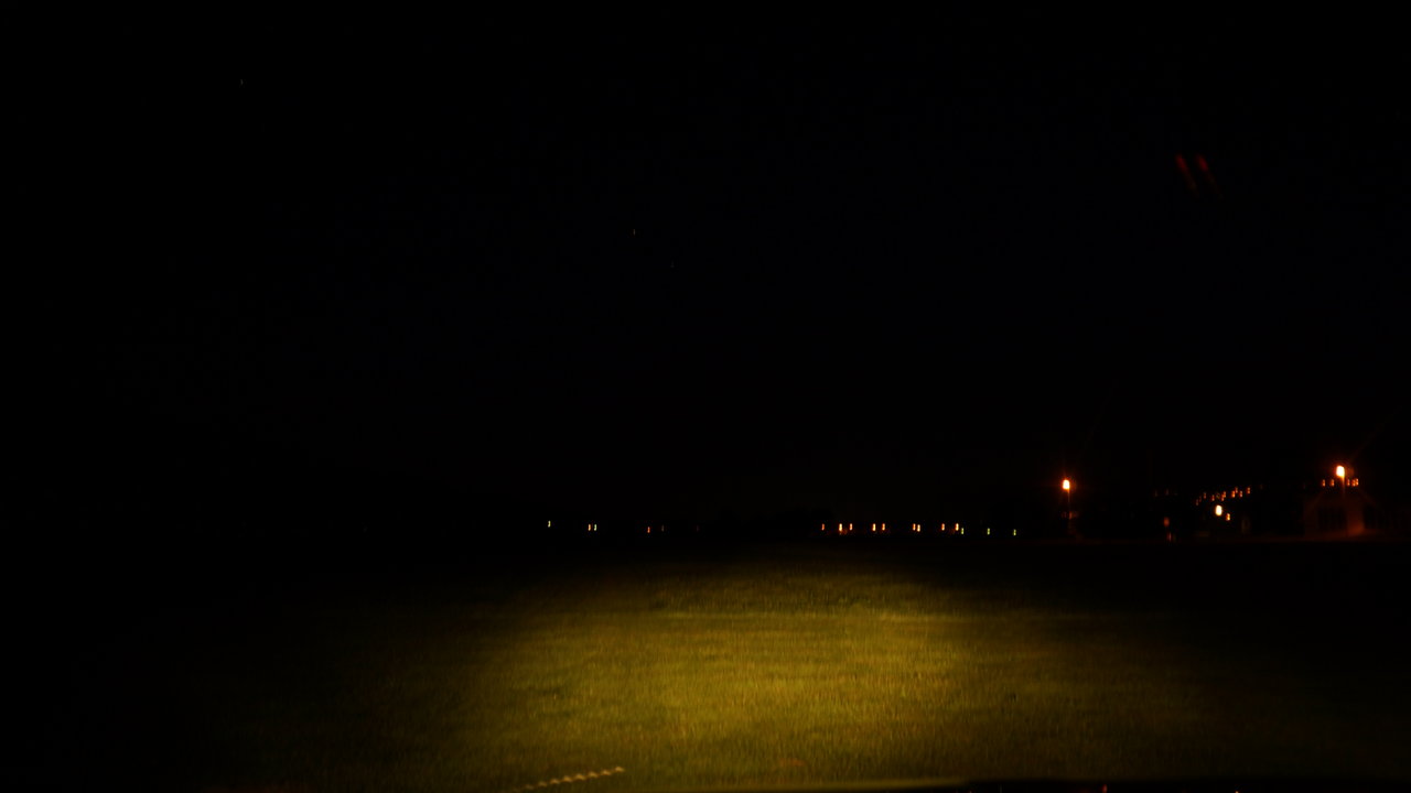

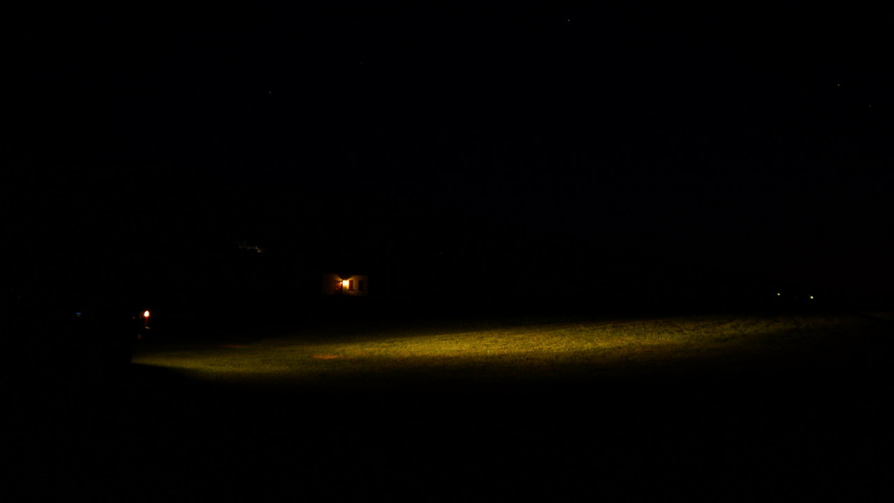

Heute Abend wollt ich es dann wissen ob ich meiner Besseren Hälfte damit den weg zu den Sternen zeigen kann (Etwas Insider Heiligenschein )
Ich also vorhin kurz Richtung "Flughafen". Mit im Gepäck ist meine SLR und Stativ und Funkauslöser.
Alle Fotos sind mit gleichen werten:
Manueller Fokus "Unendlich", ISO 200, 22mm, F/3.5
(Sicht, ein stück rechts neben der Motorhaube)
Ohne Licht rotfl :
Normal Licht:
Fernlicht:
LED:
Nachdem ich gemerkt habe das ich für die LED Bar besser das Weitwinkelobjektiv mitgenommen hätte, musste ich die Kamera ca. 20m vom Auto weg hinstellen (Wieder mit den gleich Einstellungen)
Normal Licht:
Fernlicht:
LED:
Und im Auto (Sicht knapp über Lenkrad) sieht es dann so (Hab vergessen eins mit Fernlicht zu machen):
Normal Licht:
LED:
... Doch ich muss sagen... Das Ding leuchtet kräftig!
Optisch ists Geschmackssache
