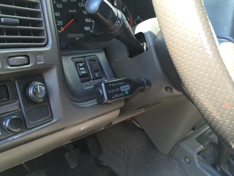

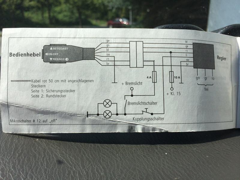

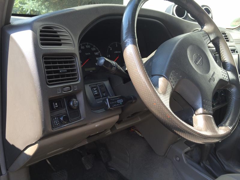

Hier dann noch die Bilder...
Wie bereits erwähnt, wurde der Tempomat vom Nissan Vertragshändler eingebaut.
Eigentlich erstaunlich, dass die das hinbekommen haben, wo das Teil doch von VDO Kienzle stammt. Bei Nissan sind sie selbst zu dumm die hintere Kardanwelle richtig herum einzubauen, aber das ist eine andere Geschichte. rotfl

BeitragVerfasst am: 20.08.2014 15:33:37    Titel:
Zum Bedienhebel kommt noch das Teil auf dem letzten Bild, der VDO Compact Tempostat. Smile
Frage doch einfach mal bei Kienzle Automotive nach, die können dir sagen, was du alles brauchst und was es kostet.
