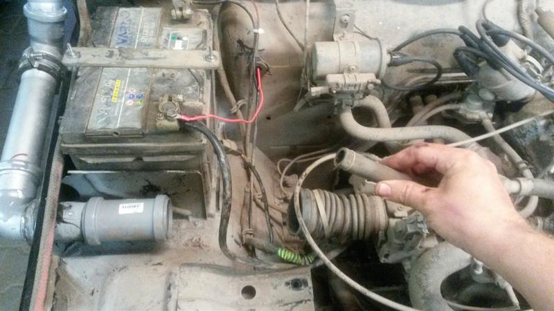

Hallo.
Ich hab vor das Luftfilter-Gehäuse auszubauen und einen Luftfilter aussen auf den Schnorchel drauf zumachen.
Den Schnorchel wollte ich dann direkt anschließen.
Allerdings geht vom Luftfilter-Gehäuse ein Schlauch zum Ventildeckel.
Wahrscheinlich die Ventildeckel-Entlüftung oder sowas.
Für was ist der Schlauch da?

Kurbelwellengehäuseentlüftung. Aber was meinst Du mit Luftfilter außen drauf machen? Unsicher

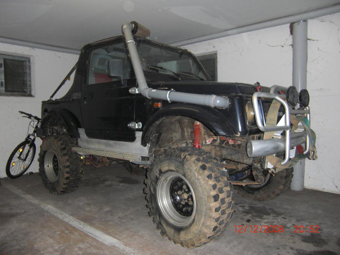

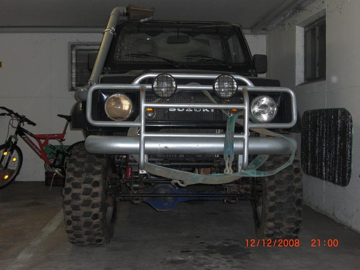

so in der Art.
BeitragVerfasst am: 04.08.2014 21:34:39    Titel:
Kritik ist nicht immer Honigschlecken - Aber diese Konstruktion ist nicht "gut".
1. Der Luftfilter ist ungeschützt vor Geäst und Co
2. Sollte die Ansaugung durch Feindkontakt kaputt gehen, ist der Motor sofort ungeschützt.
3. Bei Regen wird der Filter direkt nass, das verringert ggf. die Luftzufuhr, führt aber in Verbindung mit Dreck zum schnellen Verstopfen.
Funktionieren würde es natürlich. Ja

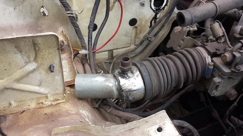

Ich habe meinen auch weg gebaut! Weil der 410ner Kasten nicht 100% Dicht ist!
Ich habe mir einen Adapter selbst geschweißt!

Luftfilter oben drauf ist aus den von Flashman beschriebenen Gründen eine eher doofe Idee, taugt nur fürs cool aussehen.

Ich werde meinen irgendwann auch mal auf so einen umbauen:
Dann wird das Rohr nach Hinten verlegt und dann regnet es nicht mehr drauf!
