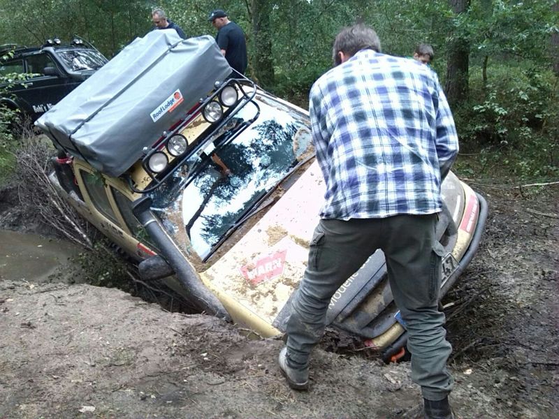

Also ich habe eine China Winde dran, habe damit einen 7,5 Tonner aus einen Graben geborgen, etliche Geländewagen und habe auch schon einiges an Holz damit bewegt.
Bis jetzt alles Problems, selbst Wasser durchfahrten sind kein problem.

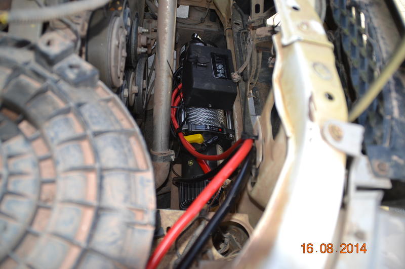

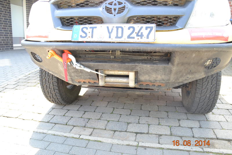

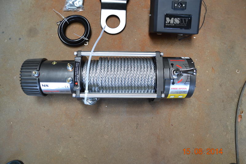

BeitragVerfasst am: 02.11.2014 14:08:39    Titel: Seilwinde Propullator 13500-pro mit 6124kg Zugkraft
Was so'n Billigteil zieht, ist erstaunlich.
Wenn die Winde jetzt noch langlebig ist, bin ich zufrieden.
Ich dachte, dass die günstigen Seilwinden alle aus China kommen.
Ich finde bei dem Ding nur Aufkleber "made in Polland".

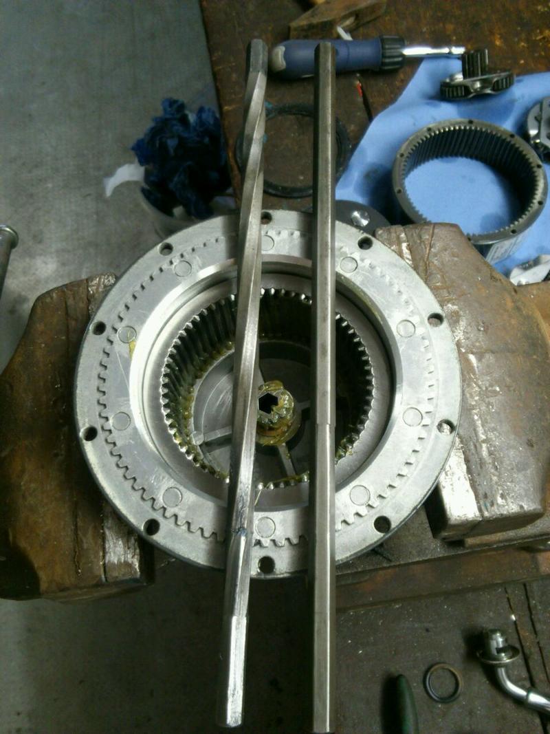

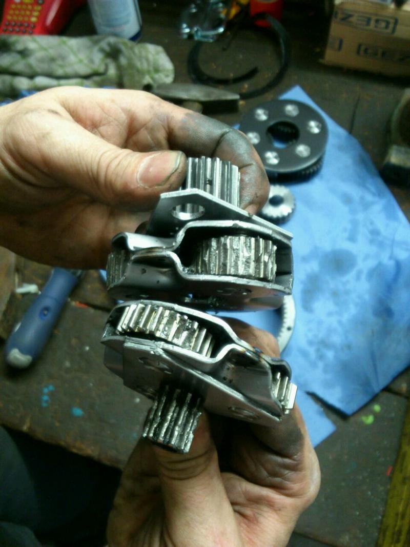

keine china Winde , eine orschinole WARN :
montiert an einem plastebomber ....
laut aussage des besitzers war bis zur fehlfunktion alles ok mit der Winde .
da frage ich mich doch , ob die qualität der WARN winden wirklich so miserabel ist
wie geht sowas ... wie zerkloppt man derart das planetengetriebe ? .... immerhin war die Winde nicht mal ansatzweise belastet :)

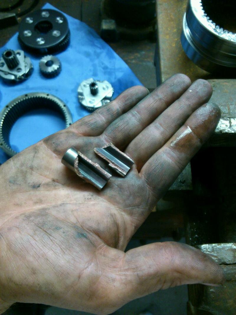

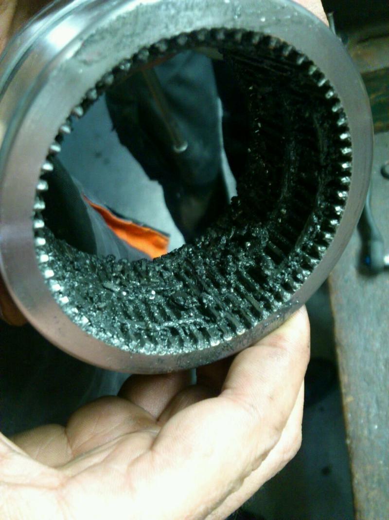

Usprungsschaden: Defekt einer Planetenstufe.
Zähne runterradiert, irgendwann blockiert das Planetengetriebe (aufgrund von Abrieb oder losen Zähnen), 6-kant-welle verdreht sich, durch die verkürze Welle trägt auch der 6-Kant Aufnehmer immer weniger und platzt schließlich.
Warum hat eine (warscheinlich die mittlere) Stufe versagt?
Materialschaden, Schmiermangel oder Dreck, der was blockieren lässt?
Eigentlich hielt ich die Planetenstufen der M8000 (und vergleichbare) für recht robust....
BeitragVerfasst am: 03.11.2014 09:35:05    Titel:
wenns die Welle so verdreht, dann hat der Anwender meistens kein Gespür für eine Elektrowinde. Habe ich auch schon öfters gesehen.
Der Defekt an den Zahnrädern kann auch beim zurück rutschen und "ins Seil fallen" passiert sein. Reicht wenn 1-2 Zähne ab sind, der Rest zerlegt sich beim nächsten winchen.

Man kann es kaum glauben daß die renomierte Marke Warn so einen minderwertigen Planetensatz einbaut.
BeitragVerfasst am: 03.11.2014 10:47:59    Titel:
Bei uns seit Jahren unkaputtbar, auch bei schwerstem Missbrauch. Aber ist halt wirklich ne Frage der "Charge" - Wie gut die Teile innen grade vergütet sind etc.
Ich hab beispielsweise die Sechskantwelle bei ner Chinawinde gegen einen langen Imbuss-getauscht. Der ist einfach stabiler. (Das Projekt, wo ich ne Winde kürzer gemacht hab)
das kann man so pauschal auch nicht sagen. Grins
BeitragVerfasst am: 03.11.2014 11:07:35    Titel:
"Guten Imbuss" natürlich. rotfl
Ich hab vorher eine Härteprüfung des Materials gemacht... Grins
Mog9
Wohnort: Schortens
BeitragVerfasst am: 03.11.2014 11:23:17    Titel:
Wenn ich die gepressten und gestanzten Blechflanken sehe fällt mir gar nichts mehr ein. Da kann ein Zahnrad noch so gut vergütet sein. Wenn die Blechflanken nachgeben laufen die Zahnräder nicht mehr richtig und nehmen Schaden. Das kann man nicht schön reden, das ist einfach eine schlechte Qualität wie sie üblicherweise den Chinawinden nachgesagt wird. Von einem namhaften Hersteller könnte man mehr erwarten. Wenn man sich Qualität bezahlen lässt sollte man sie auch liefern.
Beim stark gehärteten Imbus ist die Bruchgefahr sehr hoch. Die Welle sollte noch eine gewisse Elastizität haben. Ein harter Werkzeugstahl ist nicht uinbedingt auch gut für eine Welle.
BeitragVerfasst am: 03.11.2014 11:26:37    Titel:
Mog9 hat folgendes geschrieben:
Ich sprach ja auch von einem Imbuss-Schlüssel und nicht von einem Bit-Einsatz. Schlüssel sind eigentlich immer flexibel und verdrehen sich eher dreimal, bevor sie brechen. Ich weiss schon, was ich tue. Heiligenschein
