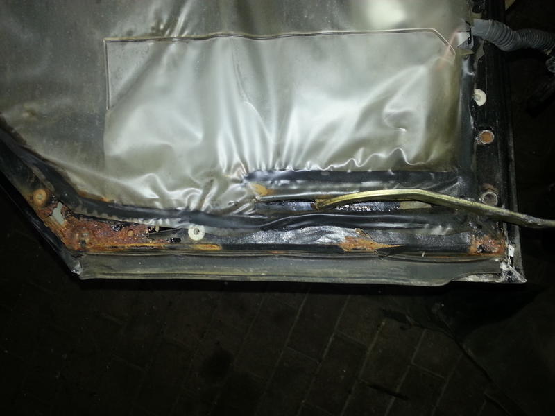

BeitragVerfasst am: 26.10.2014 14:18:12    Titel:
Die Türfolie würde ich auf jeden Fall wieder einkleben.
Das Wasser was durch den Scheibensplalt kommt läuft an der Türverkleidung runter und dann in den Innenraum. Das sollen die Folien verhindern. Das Wasser soll an der Folie wieder in die Tür geleitet werden und dann an den Abflußlöchern außerhalb der Türdichtungen nach außen geleitet werden. Oft werden dafür noch extra Folienlappen angeklebt die innerhalb der Türlaibung enden damit auch eine schlecht verklebte Folie kein Wasserproblem verursacht.
Wenn der Innenraum eines Pkw unter Wasser steht ist zu 80% eine defekte Türfolie der Grund!
eds_s_h
Wohnort: Northeim
1. LR Defender 110 TD5
2. Simson S51 85ccm
3. Simson Schwalbe 70ccm
BeitragVerfasst am: 26.10.2014 16:43:15    Titel:
Mog9 hat folgendes geschrieben:
Genau. Deswegen kommen meine wieder rein. Teppich ist ohne Ende nass.
Wie genau sind die Löcher zum ablaufen ? Gibt es bilder ?

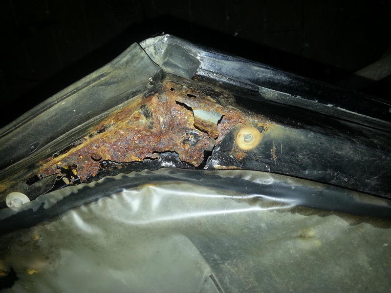

BeitragVerfasst am: 26.10.2014 19:14:24    Titel:
servus !!
die einzige"" sicher dauerhafte"" lösung sind pre 2006 türen die dann noch ordendlich mit hohlraumschutz angefüllt werden.
das abziehen von ""alten"" türen .allso von denen die noch aus blechschrott zusammengelötet wurden ist natürlich auch eine möglichkeit . die aluausenhaut für die vorderen türen ist schon teuer ,die hinteren sind meines wissens gleich gar nicht zu bekommen.
wenn das ganze gut gemacht wird und zumindest alle unteren profile komplett erneuert werden rechnet sich die sache einfach nicht .
bei weitem nicht .....
um dem rost herr zu werden müsste man die tür ja an einigen stellen total auseinaderschneiden.
entweder VIEL geld in die hand nehmen und sich 4 neue ""td4"" türen bestellen
schauen ob man gute gebrauchte bekommt
oder eben billige nachbautürblätter der alten ausführung nehmen.
wenn die ORDENDLICH lackiert und alle hohlräume mit wax geflutet werden dann sollten die dinger eigendlich auch ein zeiterl halten.
ich flicke die maroden türen normal in den ich die aluhaut drauflassen und nur so viel vom durchgerosteten profilklump wegschneide wie nötig. dann alles zart sangstrahlen und dann über die offenen wunden 1,5mm stahlbech das genau vorgebogen wurde draufpunkten.
das ist bezahlbar und kostet sammt waxbad der"" türe "" nicht mehr als 400 euro , da sind dann schon die geschraubten türverkleidungen und neue türschaniere dabei.
zu 99 % muss die tür dafür ja nicht mal aussen lackiert werden.
wir reden da meist von autos die 12 jahre oder älter sind , da werde in der regel keine 4-5t euro für total neue türen in die hand genommen.
meinem jäger ums eck und den vielen wüstenfahrern reicht die zweitwertrep und der tüv ist auch zufrieden.
wir haben auch mal spasshalber unseren spengler im ort ein hinteres türblatt anfertigen lassen und die halbe türe nachgebaut ,war ein netes projekt um zu lernen aber finanziell der totale wahnsinn.
gruss ,michi

BeitragVerfasst am: 26.10.2014 20:26:58    Titel:
Servus Michi,
du sprichst mir aus der Seele,
Ich "renoviere " die Türen auch so gut es geht , auf eine Hintere Türe musste aber eine neue Haut , hoffe der Lieferant liefert auch Unsicher
Leider ist meine I Net Verbindung ist grad derart beschissen das ich keine Bilder hochladen kann .
Sandstrahlen und mit Brantho und Sandern hilft eigentlich schon eine ganze weile.
Finaziell veranschlagen wir auch zwischen 350-600€ pro Tür allerdings incl. Lackieren

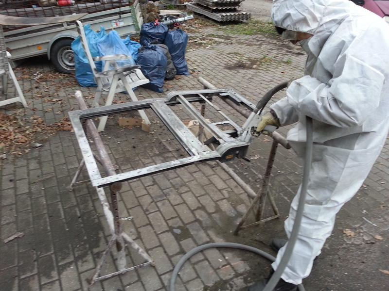

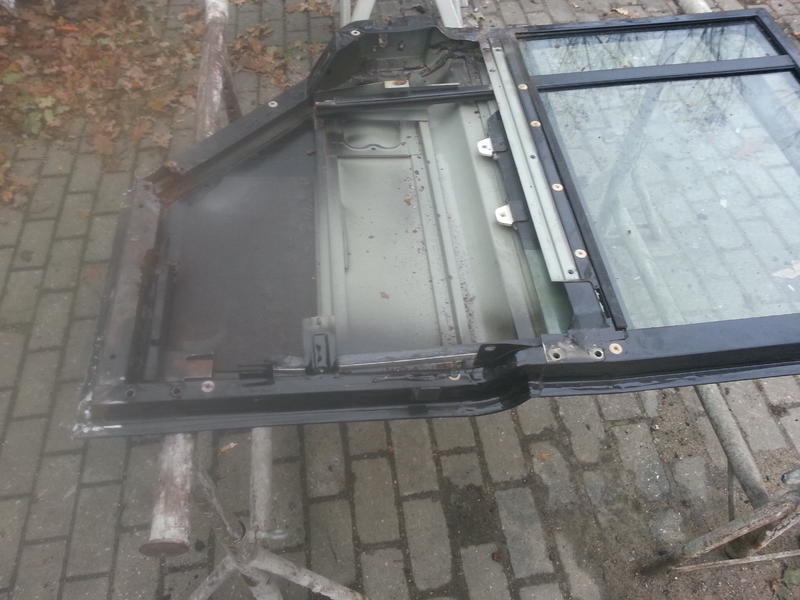

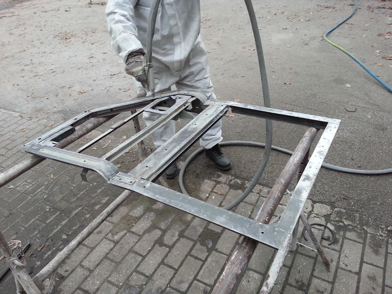

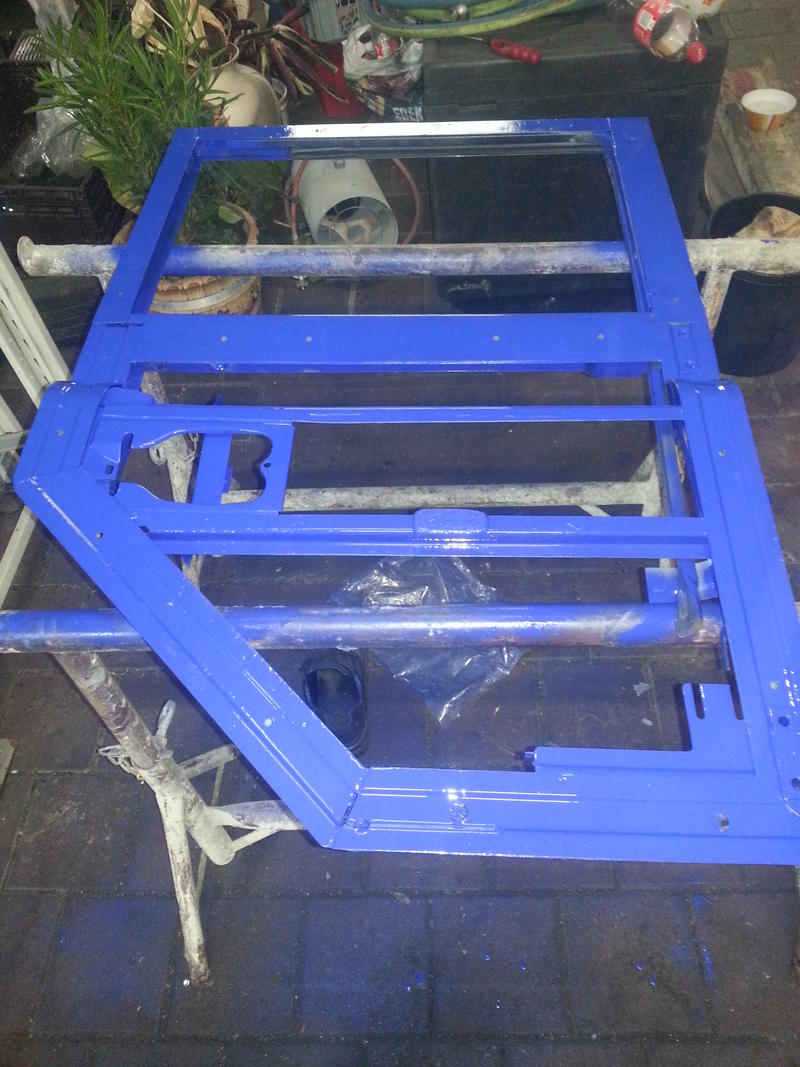

BeitragVerfasst am: 22.11.2014 21:49:02    Titel:
Nee, oder?
Teil 1 Zerlegen und Strahlen
Dann Schweißen & Grundierung in Brantho 3in 1

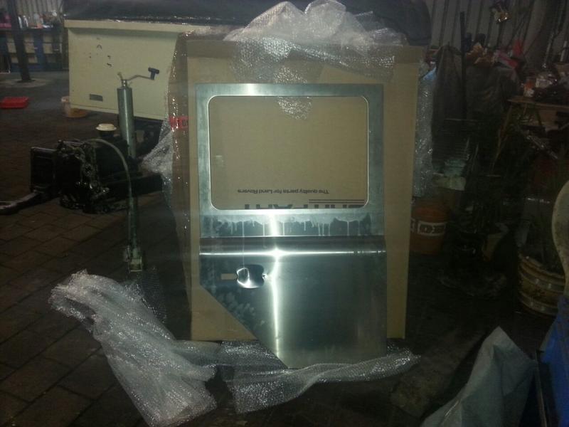

BeitragVerfasst am: 23.11.2014 19:43:32    Titel:
Die neue Tür Haut
jetzt die Frage , bevor ich anfange ein Werkzeug zu bauen , gibt es eines um die Aluhaut umzufalzen ?
stelle mir da ein Geschlitztes Kunstoff Werkzeug vor welches die Aluhaut in 2-3 Phasen gleichmäßig umlegt
Help my Brain please

BeitragVerfasst am: 26.11.2014 18:22:29    Titel:
Spüli, Lötlampe Holzklotz Hammer und los gehts.
Btw. Die Scheibenführungen gehören vor dem Strahlen und Grundieren ausgebaut, und wenn man dafür 350-600€ veranschlagt, nehme ich doch lieber eine NAGELNEUE VERZINKTE STAHLTÜR für 400€ da ist sogar die Außenhaut verzinktes Stahlblech Winke Winke
Cheers
GSMIX

BeitragVerfasst am: 26.11.2014 20:26:07    Titel:
Richtig , die Verzinkte rostet aber leider auch da zwischen Rahmen und Außenhaut nix Zink Hau mich, ich bin der Frühling
wusste das auch nicht bis zum Unfallauto mit Dosenöffner Schaden.
Vielleicht ist ja bei dieser Version , mit Brantho 3 in 1 3 lagig und Mike Sander dazwischen mal Ruhe.
wir werden es in 10 Jahren wissen Hau mich, ich bin der Frühling
