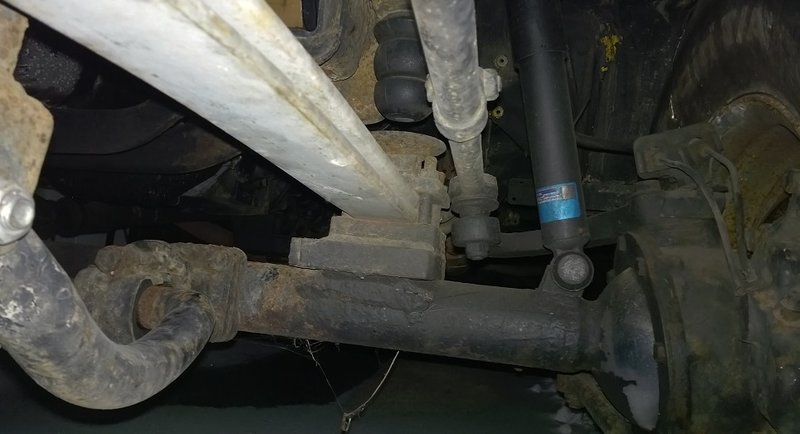

Nachrüsten ist nicht unmöglich aber der Aufwand lohnt eher nicht, also andere Achsen einbauen.
Einfachste Variante um die Sperren mit Schalter zu versehen ist der Umbau der Originalen Sperren auf Druckluft.

Wie schon mein vorredner geschrieben hat,
möglich ist es, aber wahrscheinlich seehhrrr aufwändig und wahrscheinlich fast gleich teuer wie eine neue gebrauchte Achse.
Ich würde die komplette Achse tauschen, (gibt viele Gebrauchte Achsen bei diversen G-Händlern).

Komplette Achsen tauschen ist nicht. Es geht hier um einen T1 mit einem Larag Ubau. Also ein 602er Bus mit 460er Achsen. Der 602er hat Blattfedern und es wurden von Larag dafür Halter an die Achskörper geschweisst. Sieht zumindest so für mich aus:
Damit bliebe für mich auf den ersten Blick nur die Möglichkeit innerhalb der Achskörper.
Was denkt Ihr?
