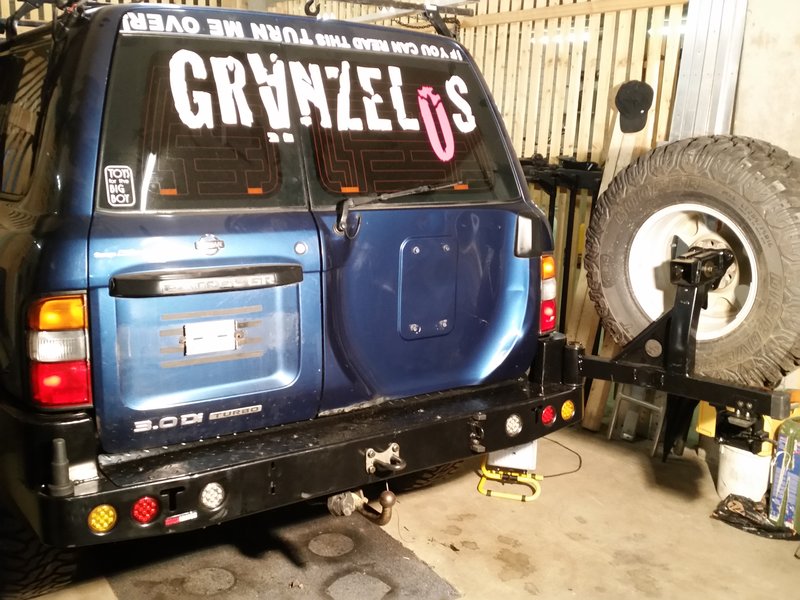

Hmm, versteh jetzt das Problem mit den 285/75R16 ned ganz..
Bei mir passt wie angegossen und das auf ner Dotz Dakar mit eher scheiss ET
.. Ok der ein oder andere Profilblock hat mit der Zeit in Marokko schon seinen Abdruck im Blech hinterlassen. Aber so haelt er wenigstens schon formschluessig Hau mich, ich bin der Frühling
Und bevor ich mir ne Stossstange zuleg brat ich mir nen Halter fuer die 2" Vierkant der Anhaengekupplung. Supi

Ist schon witizg, wie unterschiedlich die Antworten ausfallen.
Von "ohne 20mm Spurplatte passt es nie" über "klar passen 285/75R16 ohne Maßnahmen" und "da fliegen Dir sofort die Tür und Scharniere auseinander" bis zu "ich fahre sei 8 Jahren mit 315er Rädern an der Tür ohne Probleme".
(sinngemäß und etwas überspitzt zitiert)
Was soll man da draus machen ... Obskur

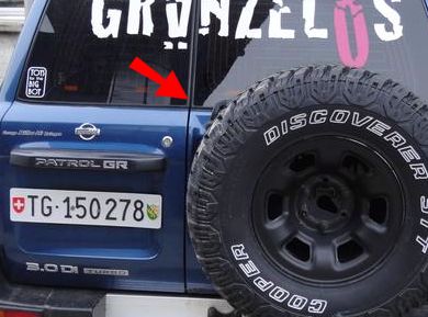

Also, Big-M und ich hatten, nach dem wir die 285er an der Hecktür befestigt hatten, einen Riss in der Tür
und zwar hier
Der wurde auch nicht kleiner mit der Zeit.
Des Weiteren schau dir bitte meine Tür an nach dem ich das Rad am Radträger angezogen hatte, sieht nicht aus als wenn es gepasst hätte aber ist auch blöd ohne Reserverad auf Reise zu gehen und ich dachte das ich, wenn ich das Rad an die Tür ran presse, der Rissbildung entgegenwirken kann...mitnichten

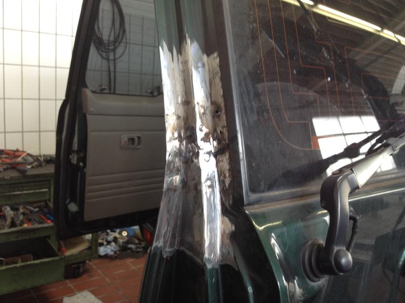

und hier last but not least, die Rep von Big.M Patrol
http://jeepundco.com/wbb/index.php/Thread/1985-Big-M%C2%B4s-Patrol/?postID=35003#post35003
Also, von Betroffenen für Betroffene und jetzt viel Spass beim raufhauen der Reifen...sag nicht wir hätten dich nicht gewarnt Vertrau mir
Ich kann mir auch nicht vorstellen, das du die Hebelwirkung mit einer Spurplatte verringerst...
Wegen der Fahrzeugperformance...er wird noch träger und langsamer als er eh schon ist. Bei mir sind es auch fast 10 Km/H weniger Höchstgeschwindigkeit und 2 Liter mehr Diesel aber eben....wer fährt den ganzen Tag 160 und wem interessiert bei dem Fahrzeug und Hobby der Spritverbrauch?
Wie viel Beweise braucht ihr noch? rotfl
