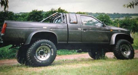

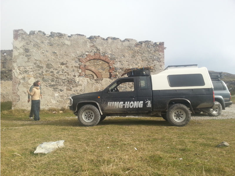

So stelle ich mir das vor...

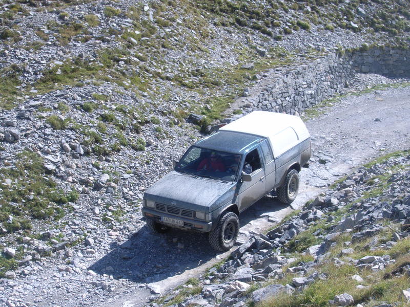

Servus, Winke Winke
soweit ich mich mit dem MD21 auskenne, brauchst du für 33x12.50R15 Bereifung einen Bodylift oder Fahrwerk +100mm. Damals gab es von Delta 4x4 noch viel, aber was es heute noch gibt weis ich nicht.
Der auf dem Bild hat 33er auf 8x15er Mangels Chromstahlfelgen.
Reifen der Dimension 31x10.5R15 sollten auf dem MD21 noch machbar sein, mit etwas flex Arbeiten im vordern Radkasten. Weil du den aber sowieso höherlegen willst, scheinen 31er dann keine Probleme zu machen.
Grüße, Justin

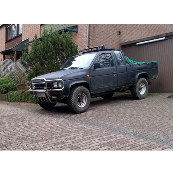

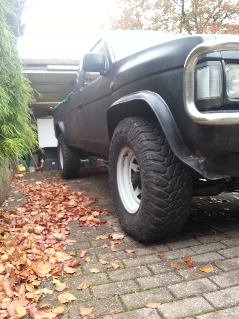

Hallo fahre CooperDissover STT 31x10.5 r15 auf ner 7,5Zoll Felge...
Gingen so gerade drauf... eventuell bissel die drehfederstäbe stärker vorspannen... dann kommt er vorn höher.
Das ganz sieht dann ca. so aus:
hab die Lowbudjet Verbreiterungs Variante aus Gummi von Ebay glaub 5cm... ist flexibel anpasspar... ca. 75€
+ PE Platten außem Baumarkt... zwecks Radabdeckung Vertrau mir Hau mich, ich bin der Frühling Nee, oder? (sch.... Einzelabnahme)
Alternative: orginal verb. kriegste ab und an mal im Netz bei Ebay
hätte ggf. noch ein Teile Gutachten (ohne Auflagen Heiligenschein hust) für die Einzelabnahme... oder kopie vom Fahrzeugschein.. wenne interesse hast schreib mal pn
foto vom deinem Pu wäre auch cool.
Gruß Chris
