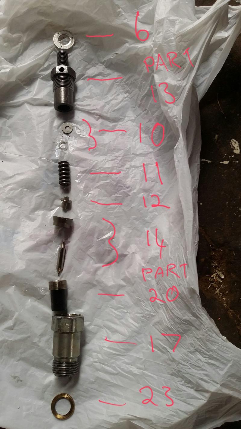

Ach ja, vielleicht interessiert es irgend jemanden, hier ein Bild der Innereien einer Einspritzdüse mit Teile-Bezeichnung laut Nissan4u http://nissan4u.com/parts/patrol_gr/el_y60/1991_6/type_3/fuel_and_engine_control/fuel_supply_system/illustration_1
Bei Nummer 10 bin ich mir nicht sicher, ob das original auch so aussieht.
BeitragVerfasst am: 25.03.2015 10:52:40    Titel:
Bei Nr. 10 (shim, Einstellscheibe für den Öffnungsdruck) ist das egal solange der Durchmesser passt und die richtige Stärke für den jeweiligen Druck stimmt.
BeitragVerfasst am: 25.03.2015 17:01:28    Titel:
Die Scheibe mit dem großen Loch (10) ist nicht original.
Ich verwende grundsätzlich immer nur eine passende Scheibe.
So wie Nissan das macht.
