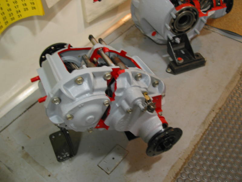

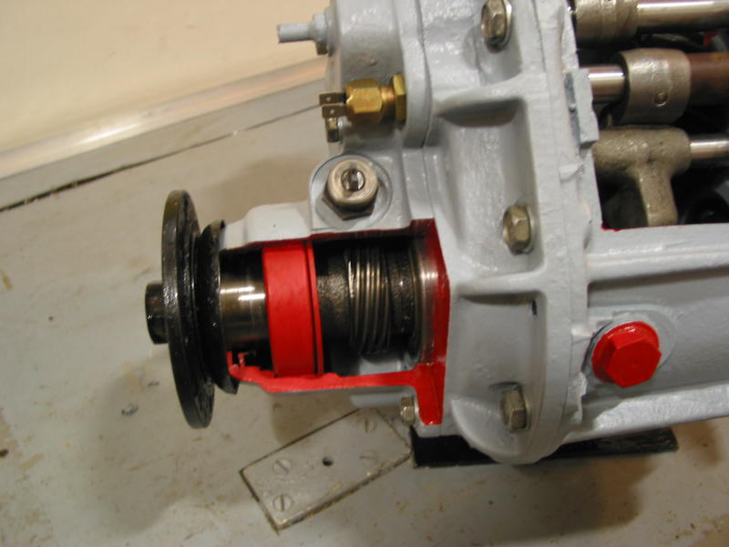

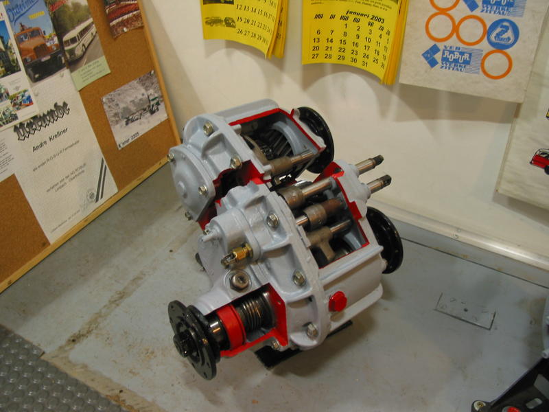

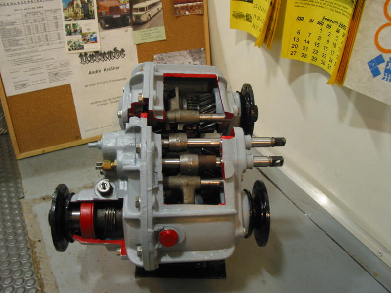

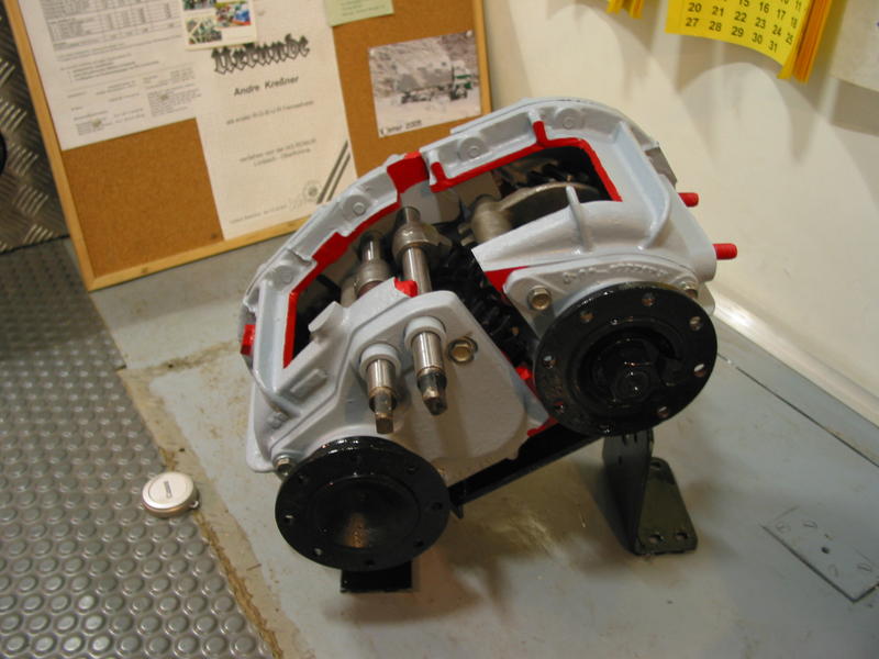

BeitragVerfasst am: 09.04.2015 17:50:05    Titel:
kuckst du
oben eingang , unten abgänge
wenn ein pto verbaut ist dann geht das oben hinter dem eingang raus
das vtg steht standartmässig so wie auf den bildern
dort siehst du auch die ölfüllöffnung
wenn du es gerade stellen willst musst du die entlüftung umlegen (NICHT ZUMACHEN) und die ölmenge ausmessen
das auf den bildern ist übrigends eines was "einfach so zerbrochen ist" .... aufgeplatzt wie ein altes brötchen
kaputt war nix , kein lager , kein radsatz ....
am ausgang war eine feste achse und am eingang ein zorniger deutz im ersten gang
würde man es zusammenleimen würde es wieder gehen
ersatzteilversorgung (bis auf die lager etc) GLEICH NULL
jedes getriebe was im umlauf ist stammt aus einem schlachtrobur
