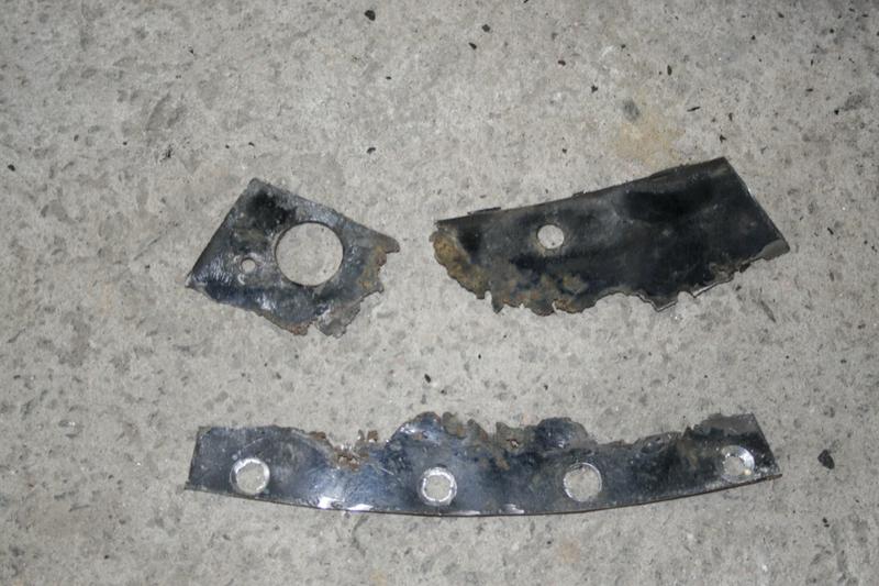

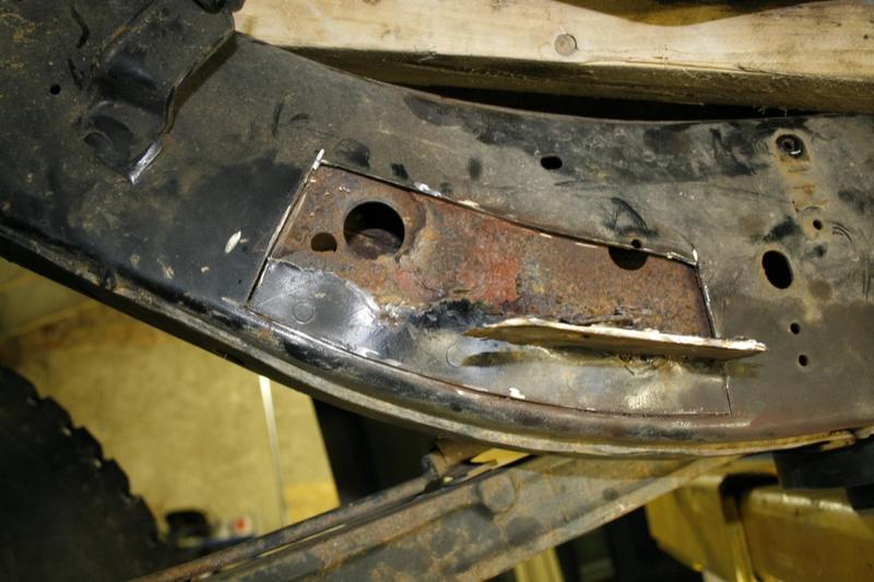

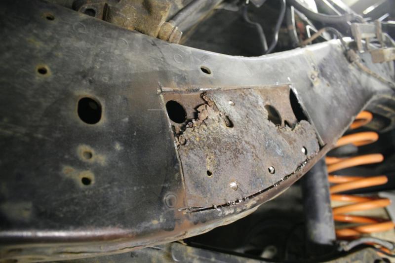

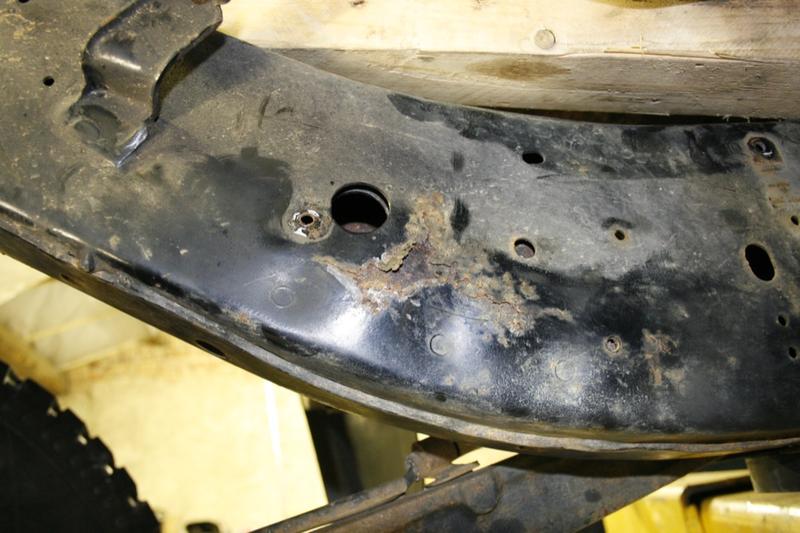

Einspruch!
Zink läuft nicht zwischen punktverschweißte Bleche!
Und genau da hast du dann die Probleme!
Hier sieht man schon, wie der Rost die Bleche auseinander drückt!
Und die Reste.
Von denen Stellen gibt es einige beim Y60/61.
Am 260iger Rahmen hatten die Bleche Abstand um den Rost zu verhindern.
Da macht dann das verzinken Sinn.
