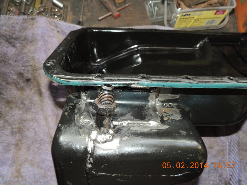

BeitragVerfasst am: 08.04.2015 23:26:54    Titel:
So, bin das Problem noch mal angegangen, das Wetter war optimal.
Nach einigen Mühen ging der Deckel ohne bleibenden Schaden runter. Zur Ehrenrettung vom Vorbesitzer muss ich auch
sagen, daß ich nur die reine Deckeldichtung vorgefunden habe. War wohl nur ein etwas zu hohes Anzugsdrehmoment
und die längere Standzeit.
Die Entlüftung ist komplett durchgängig frei, allerdings in beide Richtungen. Die im WHB beschriebene Sperrwirkung aus
Richtung Lufi konnte ich nicht feststellen. Die Gase können aber ungehindert den Motorblock verlassen.
Hab zum Test mal eine Entlüftung von einem SD25 runtergemacht, da war es das selbe. In beide Richtungen frei.
Ventile kontrolliert und Ventildeckel mit neuer Dichtung wieder drauf.
Also Ölwanne runter! Dank meiner Starrachse vorne ist das eine ganz lockere Aktion und in kurzer Zeit vom Tisch.
Nicht so ein Alptraum wie beim Terrano! Nee, oder? Nur den Wagen vorne etwas mit dem HiLift anheben und ich kann die
Ölwanne rausziehen.
Aber es gibt neben Tankschweißungen nix übleres als an einer benutzten Ölwanne zu schweißen! Trotz akribischer
Reinigungsversuche gibt es immer irgendwo Ölreste, die beim schweißen plötzlich als Stichflamme aus der Naht für
Freude sorgen! Obskur Innen in der Wanne sind nämlich doppelte Bleche, die eine komplette Reinigung vereiteln.
Daher wohl auch die leichten punktuellen Undichtigkeiten da die Ölverunreinigungen eine 100% Dichtigkeit der
Naht verhindern. Ich hoffe, ich hab das heute in den Griff bekommen!
Ich mache jetzt erst mal eine Dichtigkeitsprobe mit Diesel in der Wanne, eingebaut wird dann in den nächsten Tagen,
wenn kein Diesel irgendwo raussickert.
Schaun mer mal!
Starrachse, was sonst!
Steppenwolf
Hesse, aber nicht Hermann
Wohnort: Kassel
...und hat diesen Thread vor 4037 Tagen gestartet!
BeitragVerfasst am: 22.04.2015 23:40:43    Titel:
Weiter gehts:
Ölwanne war soweit dicht und ich hab sie eingebaut. Dummerweise verhinderte die (notwendige) Schweißnaht die
Montage der letzten 2 Schrauben am Überhang! Komm Kürbis, ich hab auf Dich gewartet
Ich konnte die Schrauben einfach nicht exakt gerade ins Gewinde einführen, keine Chance! Auch der Einsatz von
Hartmetallfräser und Stabschleifer brachte an dieser völlig beengten Position keine Rettung!
Hatte jetzt endgültig die Faxen dicke und hab mir eine 2. dichte(!) Ölwanne umgebaut. Die ist seit heute drin und war
auch nach der Probefahrt noch dicht. Auch der KW-Simmering hat dicht gehalten. Zur Sicherheit hab ich mir aber schon mal
einen zur Seite gelegt. Bei der inzwischen ziemlich unzuverlässigen ET-Versorgung durch Nissan war mir das lieber...
Ach ja: mal wieder ein echter Schnäppchenpreis... 45€ für den Simmering. Weil er aber vergessen hatte mich
anzurufen, wenn er da ist bekam ich noch mal 10% obendrauf.
Scheinbar war es also kein zu hoher Gehäuse-Innendruck sondern durch Öl kontaminierte Schweißnähte, die zu den
Undichtigkeiten geführt haben. Eine gebrauchte Ölwanne zu schweißen ist echt die Hölle! Zumindest, wenn sie wie in meinem
Fall doppellagige Bleche hat! Vertrau mir
Bin froh, daß der Dicke jetzt wieder dicht ist und es mit dem Ami weitergehen kann. Ja

BeitragVerfasst am: 23.04.2015 23:01:58    Titel:
Aus Platzgründen musste ich die Ölwanne vom SD25 unter den TD27 schrauben. Und die hat innenliegend einen
breiten Kragen oben rum und noch zusätzlich Bleche die wohl das schwappen verhindern sollen im Gelände.
Außerdem sind seitlich außen 2 Verstärkungsbleche angepappt.
Genau an dem Verstärkungsblech kam beim ersten Probelauf schon Öl raus. Also hatte ich das nahtverschweißt.
Hielt aber nur ein gutes halbes Jahr dicht, dann kam wieder ein wenig raus an 3 Ecken. War nicht viel aber hat genervt!
Der Stutzen für den Ölpeilstab fehlte bei der SD25-Wanne und musste ebenfalls draufgeschweißt werden.
Auf der linken Seite musste zusätzlich noch eine Ausbuchtung für den Ölansaugschnorchel geschaffen werden was auch
nur mit schweißen geht.
Nun mit der anderen Wanne war auf Anhieb alles dicht.
