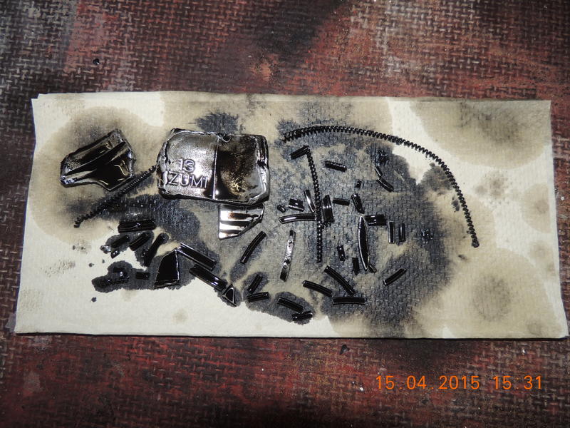

Noch eine Kleinigkeit am Rande:
Der Motorwechsel bei Stefan war übrigens dringend überfällig! Vertrau mir
Als ich jetzt eine SD25-Ölwanne für meinen Dicken gebraucht habe, griff ich zu Stefans Saugdiesel, weil er den
eh mit seinen Söhnen zerlegen wollte.
Als ich die Ölwanne runter hatte hat es so komisch geklappert, wenn ich die bewegt habe...
Bin dann mal fischen gegangen und habe das hier gefunden:
Mehrere Brocken von einem Kolbenkragen, Brocken von mindestens einem Kolbenring und ich vermute mal eine Feder aus
einem Simmering... Obskur
Ich vermute mal Kolbenkipper...
Nur daß wir uns richtig verstehen: der SD25 lief bis zum letzten Tag wacker, er sprang laut Stefan nur bei Kälte etwas
schlecht an. Was für ein zäher Hund!!!
