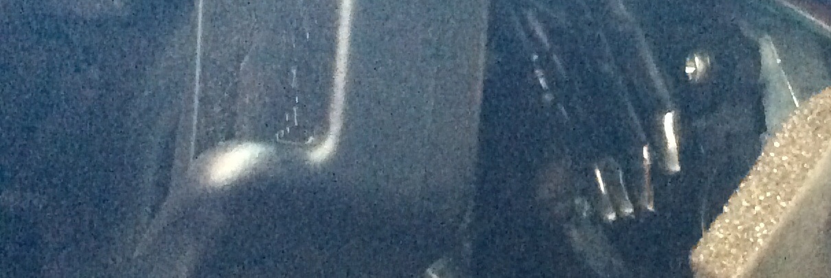

Der letzte Widerstand beim Schlüssel drehen fehlt, Schalter im Zündschloss kaputt? Kämm man den schwarzen kontaktflansch einfach abschrauben ?

Siehe
 Dateiname:  image.jpg
 Dateigröße:  150.07 KB
 Heruntergeladen:  147 mal

Danke für deine Hilfe, hab den Fehler gefunden YES
Zündschloss defekt, genauer gesagt die Verbindung von Schlüsselteil zum schaltblock am Ende. Starte jetzt mit Zündschlüssel und Schraubenzieher, provisorischer weise, geht aber.
