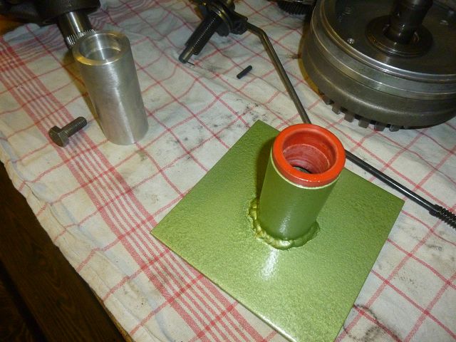

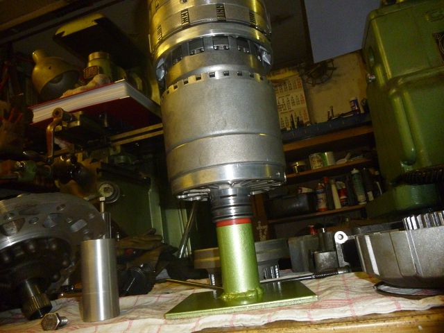

Damit auch mein Turmständer weiterhin benutzbar bleiben kann, ...
... bekam dieser heute Füße. Nun passt es auch mit der längeren Ausgangswelle! YES

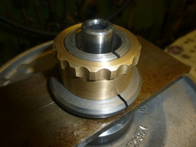

Ein weiteres Hilfsmittel ist dieser Untersetzer.

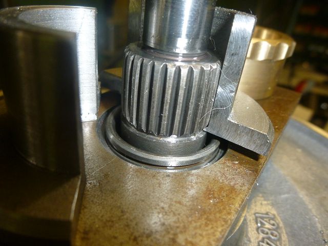

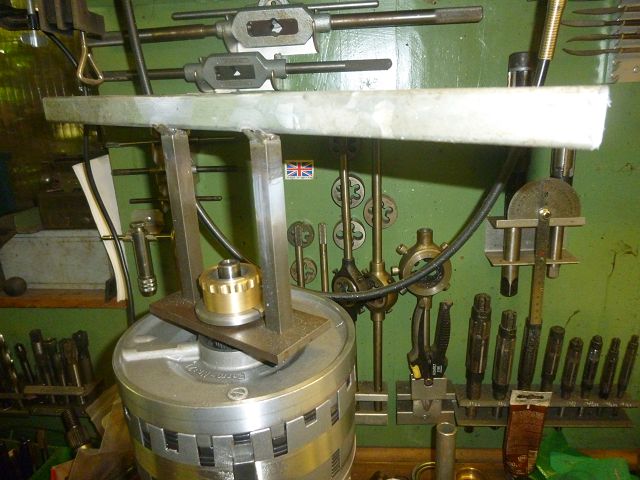

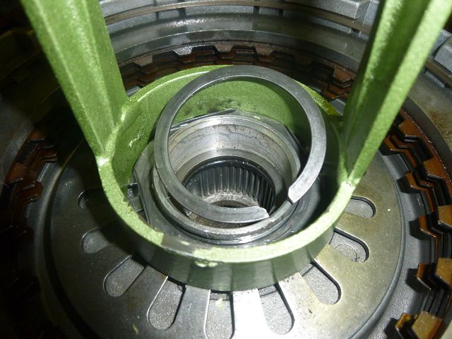

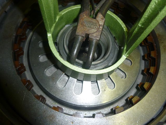

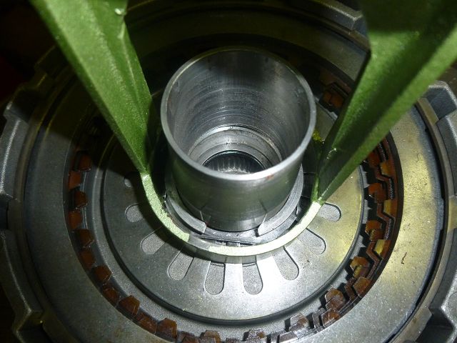

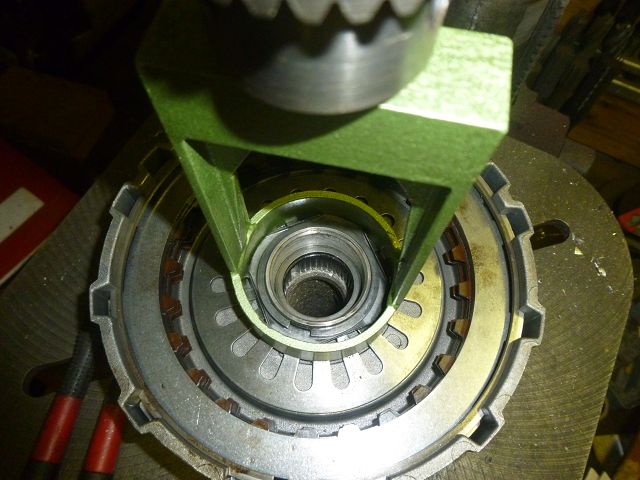

Damit die Kupplungen zerlegt werden können, benötigt man derartige Niederhalter.
Zusammendrücken der Membranfeder unter einer Tischbohrmaschine:
Sprengring demontieren ...
... und alles entspannen.

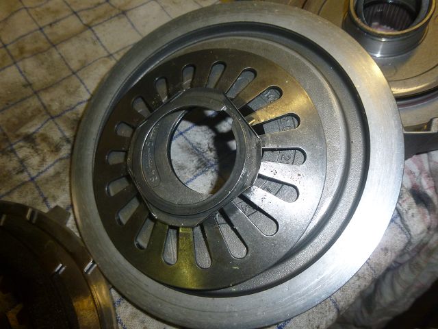

Blick in den Kurzhubzylinder.

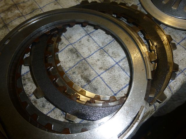

Der Scheibenkolben (links teilweise im Bild) wird mit Druckluft ausgedrückt.
Diese Lamellen der Kupplung werden vom hydraulisch betätigten Kolben gegeneinander gedrückt; durch die Membranfeder wird der Kolben zurück gestellt.

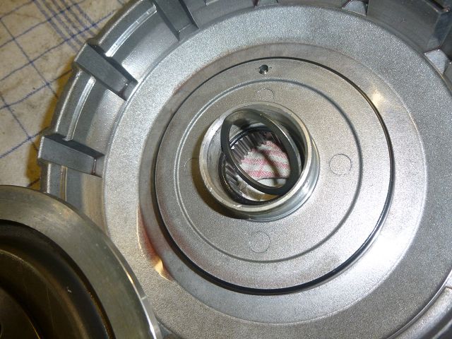

Damit das alles wieder gefügt werden kann, ...
... kommt wieder der Niederhalter ins Spiel. Jetzt jedoch ergänzt durch eine konische Hülse, damit der zu montierende Sprengring aufgeweitet wird.
Mit der Hilfe eines Abstreifrohrstückes kann nun der Sprengring in die Nut bugsiert werden.
Es macht kurz klick ...
... und schon isser drin! YES

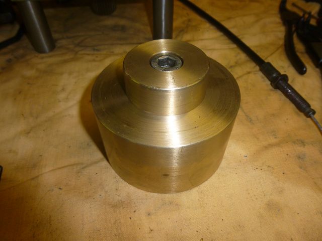

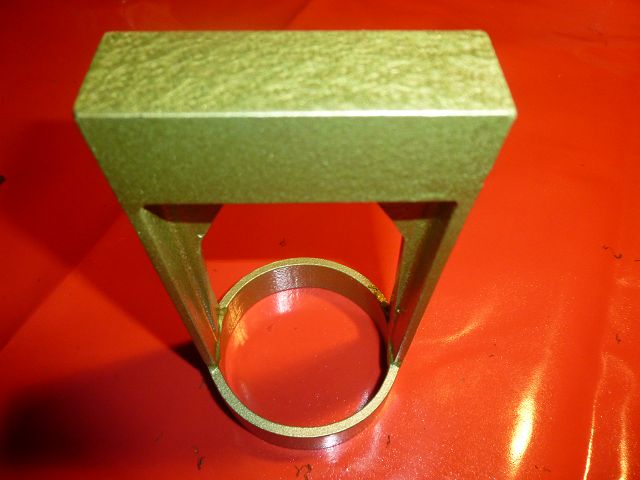

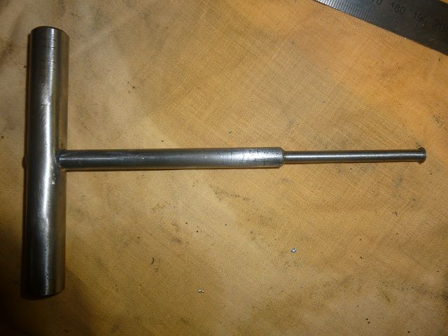

Weitere Hilfsmittel sind entstanden:
Prömpelauszieher
Einstelllehre
Ausheber

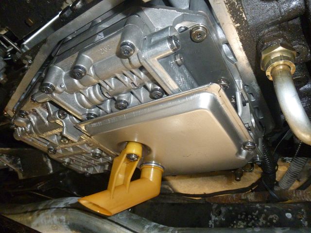

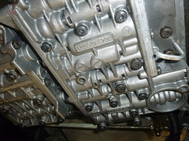

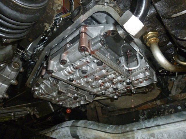

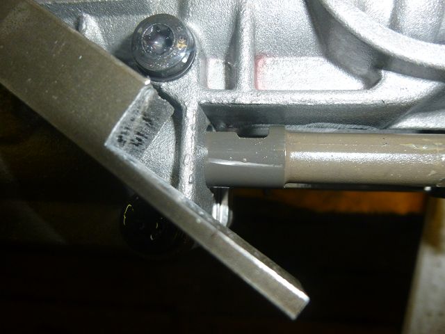

Heute wurde der Steuerblock getauscht.

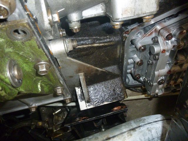

Ich hatte es befürchtet: Damit die hintere linke Schraube an der Ölwanne entfernt werden kann, muss das linke Getriebelager beiseite geschoben werden! Hau mich, ich bin der Frühling

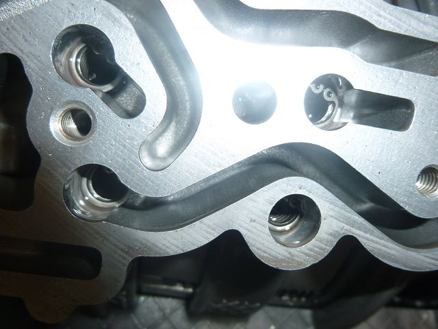

Die ganz große Sauerei beginnt gleich nach dem Lösen der Blockschrauben. Eine große Wanne und einige Zeit wird benötigt, damit sich der Restinhalt im freien Fall entleeren kann.
Irgendwann kann der Block dann abgenommen werden.

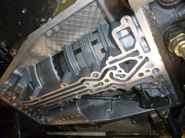

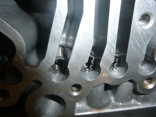

Nicht ein Sicherungsring saß richtig in seiner Nut!
Jetzt gefällt es mir besser.

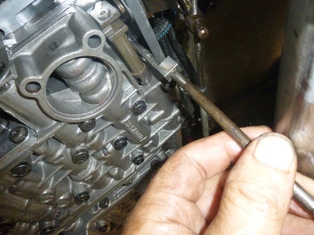

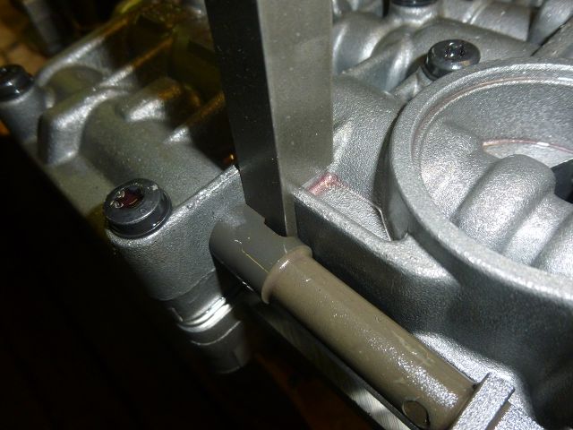

Der getauschte Block wird zunächst noch verschiebbar befestigt, damit mit der 11,5mm breiten Lehre der Weg zwischen Druckregelventil und Kick-Down-Betätigung justiert werden kann.
Ist als Überkopfarbeit reichlich fummelig!
Der Rest geht dafür dann wieder zügig voran!
Und das Beste an der Geschichte: Der Automat macht was er soll!!! YES
