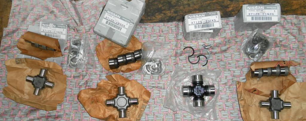

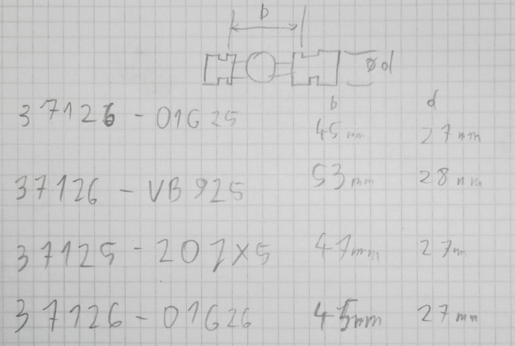

BeitragVerfasst am: 23.09.2015 19:13:48    Titel:
Um das ganze ein wenig aktuell zu halten:
Die 37126-01G26 ist dabei am besten bestückt, was die Auswahl der Clipse anbelangt:
Je vier Stück:
1,99mm
2,02mm
2,05mm
2,09mm
2,11mm
2,14mm
2,17mm
2,20mm
Bei 37126-01G25 gibt es die gleichen Clipse, aber nur je 2x.
3715-20JX5 ist zwar als einziges abschmierbar, wirkt aber nicht so hochwertig, hat auch nur eine Sorte Clipse dabei (1,50mm) - die sorte, die es wohl auch bei Jakoparts und co gibt. Kostete dafür auch nur 20$.

BeitragVerfasst am: 24.09.2015 11:08:48    Titel:
Jetzt bin ich aber ein bisschen verwirrt:
Hat sich da mit den Baujahren soviel geändert, dass es (min.) 3 verschiedene Varianten an Kreuzgelenken gibt? Ich hätte jetzt wirklich gedacht, dass es da keine Unterschiede gibt.
Was ist an dieser Stelle denn nun die beste Variante, wenn man tauschen möchte/muss: ein teures (original?!) Nissan ohne Abschmiermöglichkeit nehmen ODER ein günstiges (original?!) Nissan mit Abschmiermöglichkeit?
Auch stellt sich die Frage, ob man diese Clips auch mehr oder minder "einzeln" nachkaufen kann...

BeitragVerfasst am: 24.09.2015 11:13:54    Titel:
Hatte ich oben schon mal geschrieben.
Die Clipse gibt es nicht einzeln.
Das 3. von links ist bestimmt eines von einem anderen Zulieferer.
Die Frage die ich mir stelle.
Warum ein abschmierbares nehmen, wenn das ohne Schmiernippel weit über 200tkm hält?
Im harten Offroad Einsatz macht das bestimmt Sinn.
Aber für alle anderen?

Also bleibt einem quasi nichts anderes übrig, als ordentlich messen und dann entsprechend das "richtige" zu bestellen.
Dank an dieser Stelle an Matthias, da man sich hier nun ein wenig orientieren kann, in der Hoffnung, dass dann auch das richtige Gelenk zur entsprechenden Teilenummer ankommt.

BeitragVerfasst am: 24.09.2015 11:52:55    Titel:
Gern geschehen. Hoffentlich hilfts mal einem beim Suchen.
Das dritte von Links hat immerhin "Nissan" mit eingeschmiedet.
Wobei - das KG, das im Anfangspost abgebildet ist, hat auch einen Schmiernippel. Unsicher
