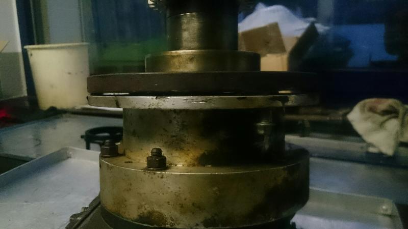

Habe hier einen GKN Overdrive rumliegen, beim zusammenstecken ist aufgefallen das es einen Spalt zwischen dem Overdrive und der Platte die ans Verteilergetriebe geschraubt wird gibt. Fehlt da eine Zwischenplatte oder ist irgend etwas nicht richtig zusammengebaut? Habe mal ein Bild gemacht.

Imho gibts dazwischen nur eine Papierdichtung.

auf den Fotos auf deiner Seite ist ja auch ein spalt zwischen den beiden Gehäusen zu erkennen. Ich kann mir nur nicht vorstellen das man das so zusammenschrauben soll, die Gehäuse müssen doch plan aufeinander liegen oder hab ich da einen Denkfehler?

Wie gesagt, da gehört nur ne Papierdichtung zwischen und dann liegen die plan aufeinander.
Evtl. ist etwas Federspannung zu überwinden. Allerdings liegen meine Erinnerungen schon viele Jahre zurück.

Beim Roverdrive aus Canada wird die Vorspannung der Lager durch eine knackige Tellerfeder im Inneren gewährleistet.
Evtl. ist es beim GKN ähnlich ausgeführt?
