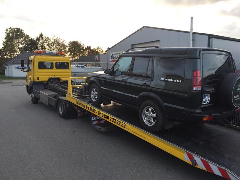

BeitragVerfasst am: 25.10.2015 21:14:46    Titel:
Nee, oder?

BeitragVerfasst am: 25.10.2015 22:04:08    Titel:
heute losgefahren 50 Meter , nix mehr vortrieb
-nach mehrfachem Versuch eine Fahrstufe einzulegen kamen dann "M&S"
-2 minuten batterie ab - Fehler weg aber noch immer kein Vortrieb
-Verdacht VTG evtl auf Neutral gerutscht ... Hebel bewegt ... kein Widerstand einfach hin und her bewegbar ohne Gefühl von Rasten oder sowas
-Motor aus auf D - ich kann das Auto schieben
-Motor aus auf P - rastet ein Kann nicht schieben
nochmal ein bisschen probiert bei laufenden motor auch bei 3500 Touren kein vortrieb - aber beim abschalten dann Schleifendes Mechanisches Geräusch beim "abtouren" wenn er ausgeht

BeitragVerfasst am: 26.10.2015 18:40:22    Titel:
Diagnose ... Psychose !
Wandler gebrochen .... mehr weiss ich auch noch nicht

BeitragVerfasst am: 26.10.2015 20:49:04    Titel:
Hookman hat folgendes geschrieben:
Nee, oder?
Immerhin haste den passenden Sticker auf dem linken hinteren Fenster. YES
Mir geht's auch abundzu so, darum habe ich ja auch die goldene CAA-Card Grins
Gute Besserung deinem Disco.

BeitragVerfasst am: 27.10.2015 07:31:46    Titel:
ja was es genau ist wird sich denk ich noch rausstellen , Fakt ist der Wahlhebel für VTG war auch nie dran , aber hab ich nicht getestet Obskur
kann mal Passieren rotfl
und wenn das Getriebe raus ist können die Jungs mehr sagen
passt natürlich alles wieder garnicht in diese Woche aber das ist ja immer so , nun muss das Sommerauto noch ein wenig laufen

BeitragVerfasst am: 29.10.2015 07:41:25    Titel:
Also , dubios aber es geht weiter
Werkstatt hat zuerst vermutet das der Wandler durch ist mit der Schicht (die Werkstatt die vor dem Kauf das Getriebe eingebaut hat und und TÜV auf das Auto gemacht hat)
jetzt wo alles draussen ist, haben sie festgestellt das es die "Mitnehmerscheibe" ist dieses Dreieckige ding was gerne mal aufgibt ...sie ist gebrochen.
Ich finde es schon höchst bedenklich das dieses Teil nicht vor einer Woche neu gemacht wurde als das AT Getriebe reingekommen ist .
auch wurde kein neuer Wandler verbaut ... verstehe ich auch nicht und kenne auch keine Werkstatt die das so machen würde. Denn auch wenn man den Wandler zumindest theoretisch testen kann ist bisher jeder beim Test durchgefallen es sein denn er war nur eine Woche verbaut.
naja mal schauen was als nächstes kommt
