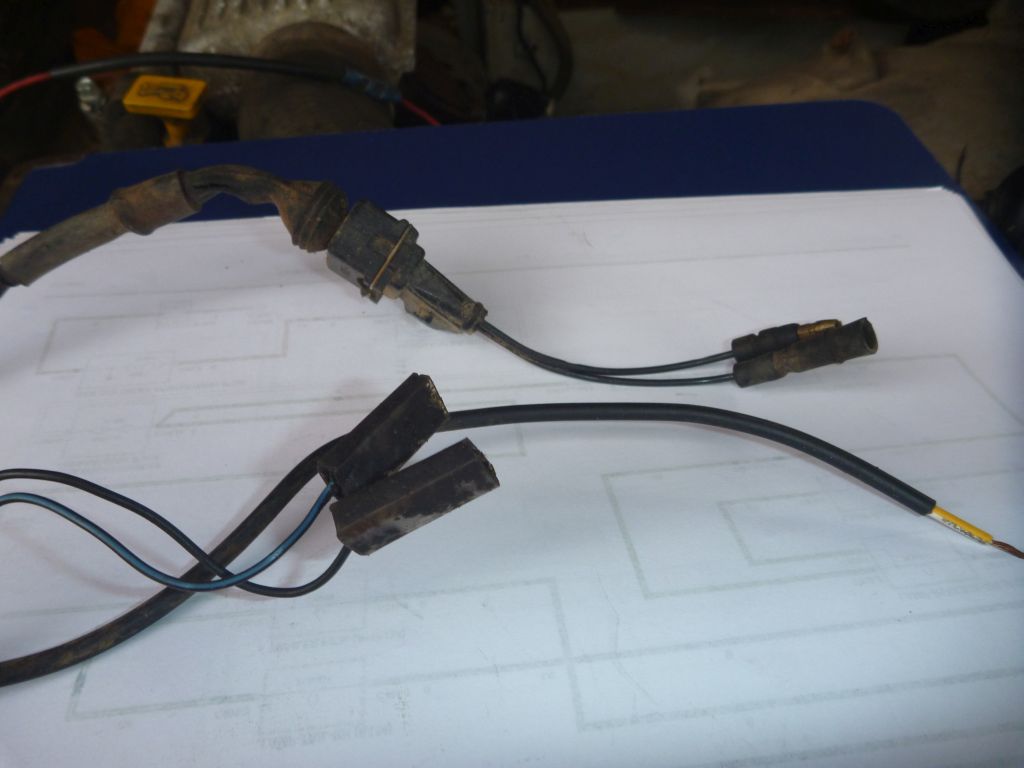

moin Gemeinde,
Der Schaltplan ist nicht wirklich hilfreich.
Oben: Stecker männlich und weiblich, Männchen hat Strom bei Zündung ein
Mitte: dickeres Kabel weiss/gelb, Strom bei Zündung
Unten: blau/schwarz, da steckt ein Stecker mit abgewinkelter Lasche drin, Strom bei Zündung, schwarz ist Masse

Monny hat folgendes geschrieben:
Vorglührelais?

BeitragVerfasst am: 07.11.2015 19:15:42    Titel:
Weiss/gelb sollte was mit dem Bremssystem/Handbremsschalter zu tun haben. (Vorglühen war doch schwarz/gelb?)
Schwarz/blau sollte was mit dem Difflockschalter zu tun haben.
Einfach mal die bei Zündung an Plus führenden Kabel über ne 5w oder 10W Lampe auf Masse legen und schaun welche Kontrollampe an geht oder was sich sonst tut.
Welche Farben haben die Strippen oben? Nur schwarz ist Masse.
Gruß Rainer

BeitragVerfasst am: 07.11.2015 19:44:34    Titel:
Aber nicht in der Dicke und führt auch kein Strom.
Ich dachte da würde nur Masse durchgeschaltet.

BeitragVerfasst am: 08.11.2015 16:21:26    Titel:
Rainer hat recht.
- blau/schwarz ist die Difflock-Kontrollfunzel
- weiss/gelb Handbremse
- also kann die andere Strippe nur für den Rückfahrlichtschalter sein
Ergo gehört der Kabelsalat nach unten Richtung Getriebe und befindet sich nur zur Verwirrung elektrisch unbedarfter Menschen im Kombistecker mit dem Motorkabelbaum.

BeitragVerfasst am: 08.11.2015 16:34:19    Titel:
Und da liegt Strom an?
Läuft die Schüssel denn jetzt?

BeitragVerfasst am: 08.11.2015 21:04:25    Titel:
@Caruso: die Schüssel hat jetzt erst mal wieder korrekte elektrische Funktion, von der aus ausgehend ich weiterbauen kann
