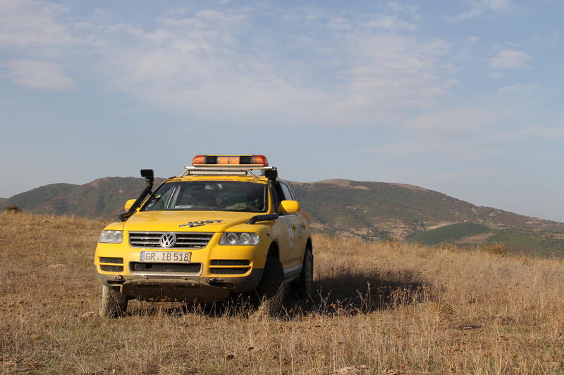

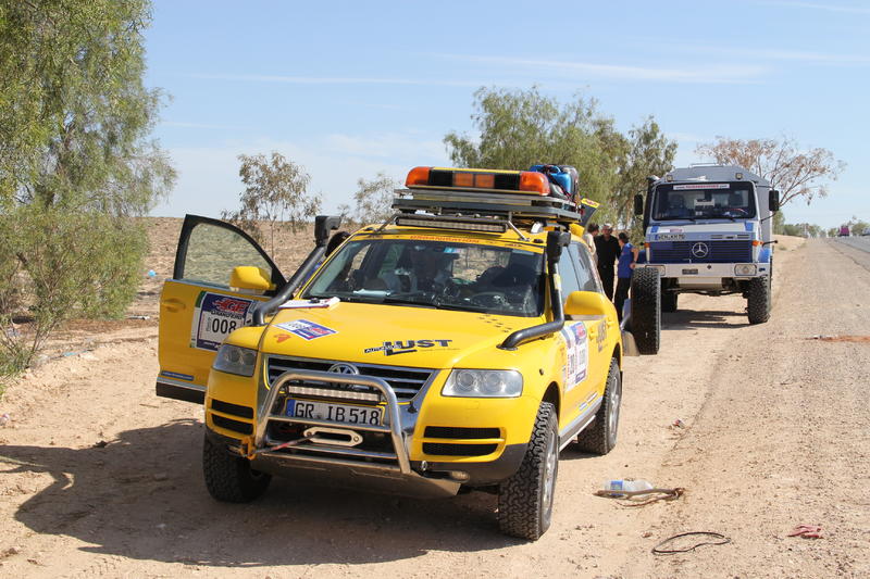

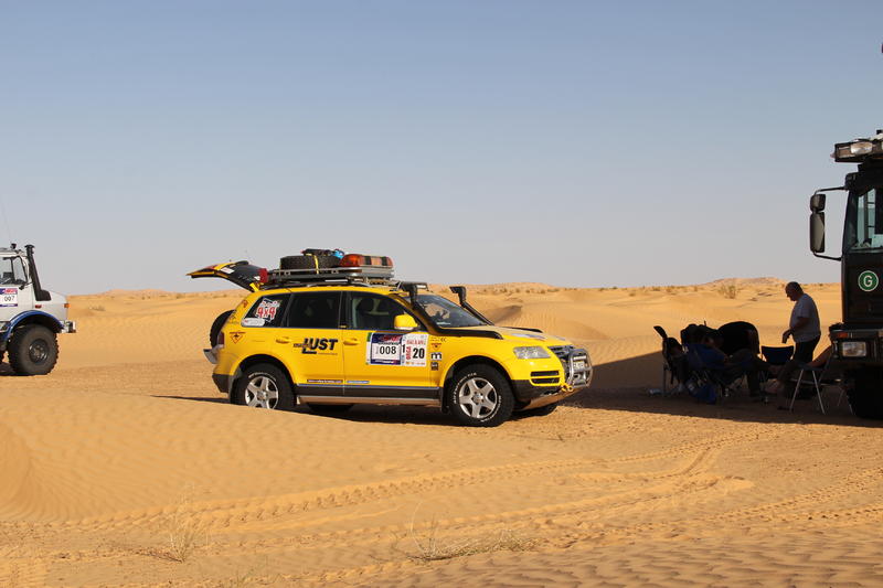

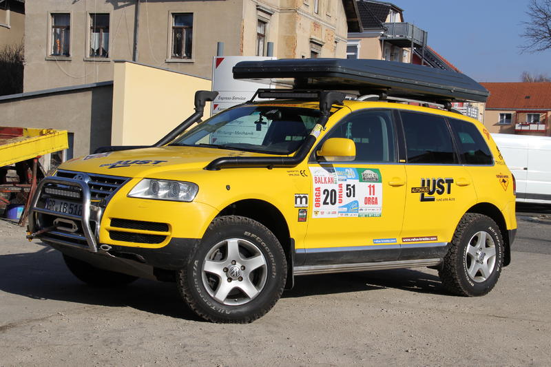

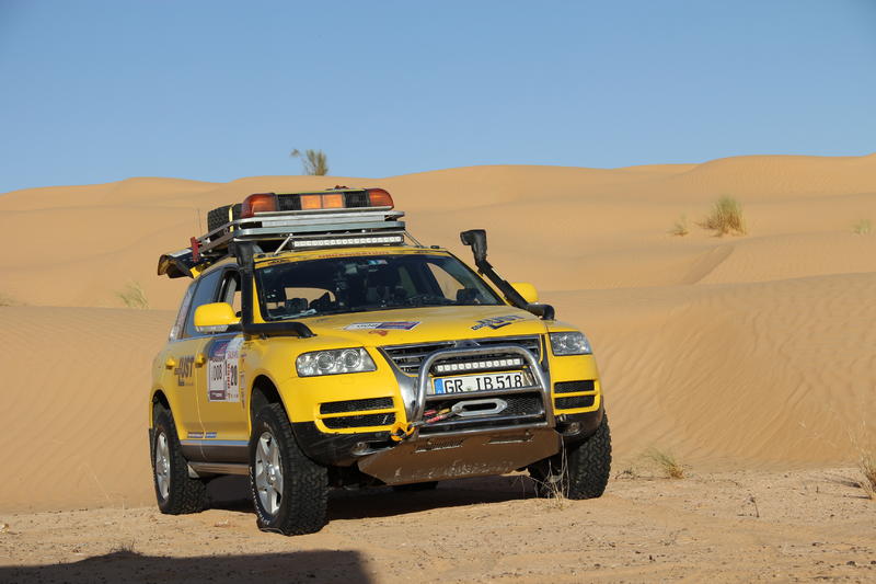

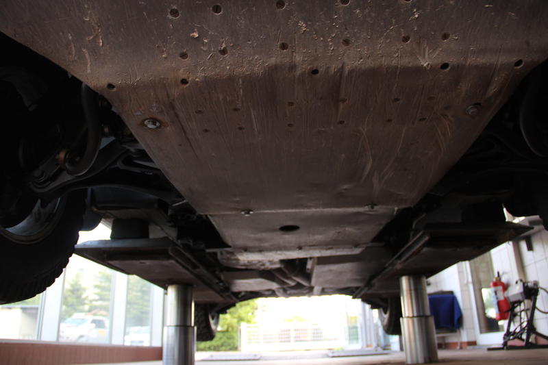

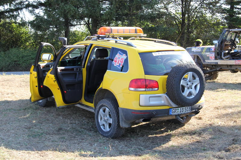

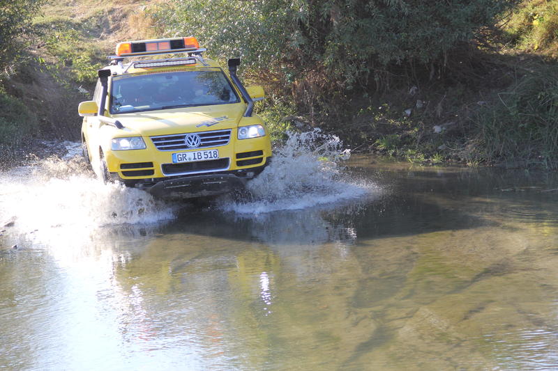

Hallo, diese Gedanken hatte ich auch mal. Ich habs beim Touareg verwirklicht. Die Autos können mehr als die meisten glauben. Es geht auch sehr viel zu machen, man muss auch viel machen damit er etwas aushält.

Das klingt vielversprechend und der Gelbe gefällt mir gut!
Unterfahrschutz scheint wirklich sehr sinnig zu sein - werde wohl auch so eine großflächige Lösung inkl. Getriebeschutz wählen.
Die Windenlösung vorne gefällt mir gut, ist das was von der Stange, oder ne Bastellösung? Was wurde da verbaut?
Was hast du denn sonst noch in Sachen Haltbarkeit gemacht/machen müssen?
Hat der auch das Luftfahrwerk? Gab es damit mal Probleme?

Von der "Stange" bekommst Du für das Auto relativ wenig. Die Winde ist auf einem kräftigen Träger eingebaut worden, der Unterfahrschutz ist Eigenbau, die Alus an den Schwellern sind von Porsche. Die Luftfeder habe ich gelassen, ich stehe auf Luftfeder. Die Karre ist knapp 40mm höher gekommen, ich habe etwas untergelegt, es sind andere Stoßdämpfer verbaut worden. Das Auto hat alles was machbar ist, selbst entkoppelbare Stabis sind reingekommen. Das einzige Manko ist der Tank, der könnte größer sein. Je nachdem wo man hin will.

@Sahara, wo gabs denn den Reserveradträger?

Da hat VW mal einige Testwagen zerlegen lassen. Da habe ich zugeschlagen. Du brauchst auch eine andere Stoßstange und die Heckklappe. Einen Satz habe ich noch.
