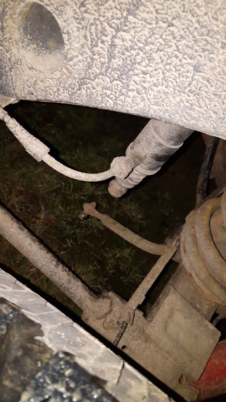

Länger koppelstangen bzw zum aushängen mit Splint müssen auch sein rotfl
