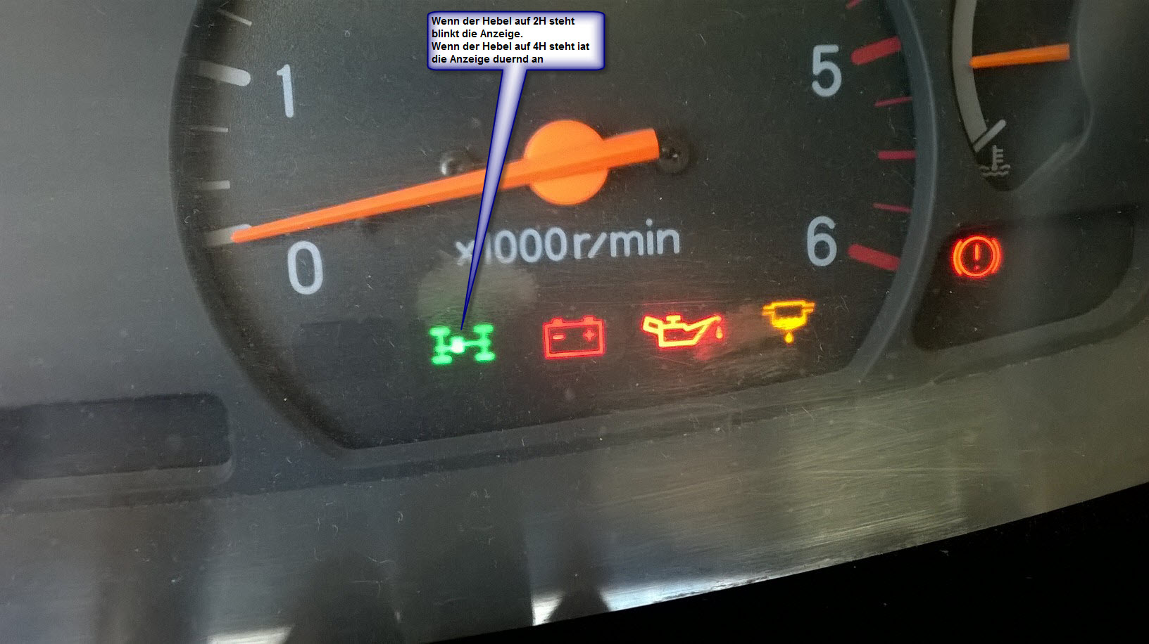

Ist es normal das beim L200 aus 2002 die grüne Allrad Kontrollleuchte blinkt bei 2H und dauernd leuchtet bei 4H ?
Ich habe leider keine Betriebsanleitung und das Fahrzeug erst gekauft, deshalb weiß ich nicht wie es sein soll.
Vielen Dank in Voraus für Infos.

Eigentlich sollte er im 2WD Modus nur einen kurzen Moment blinken.
Das zeigt an das er zwar gerade noch im 4WD Modus ist aber den raus nimmt.
Solange er blinkt hat er noch allrad. Wenn das geblinke aufhört ist er auf 2WD.
Bei eingeschaltetem Allrad leuchten alle 4 Reifen grün.
Schöne Grüße Justus

Der L200 hat keine Anzeige wie der Pajero mit den vier Rädern.
Es gibt nur ein Lämpchen.
Ansonsten richtig,
Lampe leuchtet in 4H in 2H nicht.
Mal die Unterdruckschläuche an der VA Achse kontrollieren. Evntl. Marderbiss.
Gruß Mario

zunächst schon mal vielen Dank für die hilfreich Rückmeldung. Wenn gleich sich durch die Info ergibt das mein Fahrzeug wohl auch da ein Problem hat. Denn das Blinken hört nur auf, wenn ich auf 4H schalte.
Ich habe mal ein Foto von der Anzeige gemacht wie die bei meinem K60T aus 2002 aussieht.
Habt Ihr vielleicht noch einen Tipp wie ich rausfinden kann, ob er zwischen 2 und 4WD umschaltet. Außer das Fahrzeug komplett hoch zu heben (Räder frei) und zu schauen ob bei eingelegtem Gang alle 4 oder nur 2 Räder angetrieben werden, habe ich keine Ahnung.

BeitragVerfasst am: 31.05.2016 13:20:58    Titel:
Moin
@Storki:Der K74 hat Easy Select.
Fahr auf losem Untergrund eine ganz enge Kurve.
Siehst du vier Spuren hast du 4x4.
Das klappt ganz gut.
Das mit dem Blinken muß nichts ernstes sein.
Kann auch Dreck am Sensor sein.
Öfter mal probieren, vielleicht wurde lange nicht in 4X4 gefahren.
Gruß Mario

BeitragVerfasst am: 31.05.2016 22:48:51    Titel:
Servus Diesel,
an der Vorderachse ist eine Unterdruckdose, welche zwei Schläuche dran hat. Diese werden gerne von Mardern angefressen.
Das kann eine Ursache für das Blinken sein. Vakuum am rechten Anschluß der Druckdose und der Freilauf muß aufgehen.
