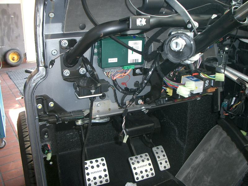

BeitragVerfasst am: 05.09.2016 20:43:38    Titel:
Was passiert denn,wenn man von dem Wankdingsbums den Stecker abzieht?
autoteam-essen.de
der präsident
Karpatenfuchs
...und hat diesen Thread vor 3531 Tagen gestartet!
1. 130 defender 300tdi
2. discovery 2 td5 aut.2002
3. einige range rover P38 4,6
4. freelander 2.0 TD4
BeitragVerfasst am: 05.09.2016 21:17:25    Titel:
Servus
Um ehrlich zu sein Weiss ich noch nicht mal WO der Sensor für das ESP Sitz.
Hab mich da noch nicht eingelesen.
Er kann eigendlich nur unter dem Armaturenbrett sitze , wäre er woanders hätte ich den schon entdeckt.
Ist mal einen Versuch wert , den Sensor einfach mal abstecken.
Im Prinzip ist so ein ESP ja eine gute Sache , jeder übersieht mal was und muss dann einen ""hacken schlagen"".
Da hilft so ein System auf jeden Fall die karre unter Kontrolle zu halten.
Offroad und bei gewünscht sportlicher Fahrweise ist es dann aber ein Klotz am Bein.
Gruss, michi
Caruso
Nix is mit Singen, Troubadix!
Wohnort: Buer
1. Disco 300 TDI
2. Disco 300 TDI
BeitragVerfasst am: 05.09.2016 21:27:55    Titel:
Das schwarze Ding,
links unter der AS10:
autoteam-essen.de
noriega
Mit dabei seit Anfang 2015
BeitragVerfasst am: 06.09.2016 14:15:41    Titel:
Das ESP mach den Defender für mich praktisch unfahrbar; der Eingriff in einer etwas schneller gefahrenen Kurve führt bei mir dazu, dass die Lastverteilung sich ändert und das Auto je nach Bedingungen vom Ueber- ins Untersteuern und umgekehrt wechselt; auf schmalen Strassen echt unangenehm... Ich hab die Sicherung (F8 glaub ich) rausgenommen, 2 Kabel draufgesteckt und mit dem "ESP off" Schalter im Armaturenbrett verbunden (selbstverständlich mit in-line Sicherung und abhängen der originalen Leitungen am besagten Schalter). Jetzt kann ich alles komplett ab- und anschalten. Funktioniert, aber falls jemand eine bessere Lösung findet wäre ich nicht undankbar...
