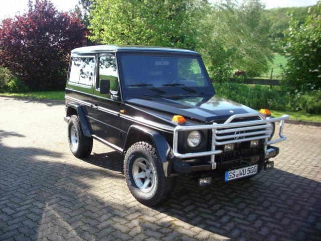

BeitragVerfasst am: 11.10.2016 11:50:37    Titel:
Das ganze kann dann so aussehen:
Hier waren 7J-15/ET 5 verbaut mit 10,5 x 31. Die Verbreiterungen sind ~9 cm, besser wären 10 damit die Karre nicht immer bis an die Handgriffe mit Dreck paniert wird. Die Beifahrerinnen waren nicht so begeistert...
Fraglich wäre dann auch noch die Konformität mit der H-Zulassung da meines Wissens diese Felge erst sehr viel später kreiert wurde. Aber „Versuch macht kluch“ Smile
