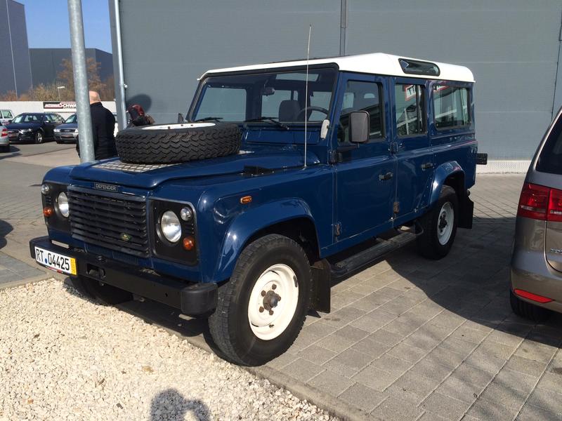

Moin,
mein Name ist Patrick, ich bin 25Jahre alt und wohne in Hamburg. Nach längerer Zeit des stilles Mitlesens möchte ich mich und meinen Defender nun zuerst einmal vorstellen.
Anschließend werde ich hier in unregelmäßigen Abständen meine Umabu- und Wartungsarbeiten dokumentieren.
Ein Freund von mir, mit dem ich auch meine Werkstatt teile, fährt seit vielen Jahren Geländefahrzeuge. Gefallen hat es mir schon immer, doch nachdem er seinen Suzuki SJ stilllegte und einen 110er Defender kaufte um diesen zum Reisefahrzeug umzurüsten war für mich klar, dass ich das auch wollte.
Im Februar fand ich dann ein gutes Angebot im 700km entfernten Reutlingen der viele meiner Anforderungen erfüllte:
-TD5
-Gepflegt
-Möglichst wenig Rost
Die Rückfahrt verlief problemlos. Rostlöcher in der Hecktraverse wurden vor der Besichtigung bereits mit dem Verkäufer besprochen.
An den folgenden Wochenenden im März wurde dann der Tank ausgebaut, der Rahmen geschweißt und versiegelt.
Ein größeres Problem stellte noch der Austausch des A-Frame Lagers dar. Alle Wartungsarbeiten wurden auch durchgeführt.

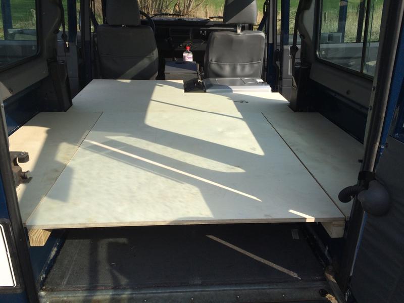

Nachdem der TÜV Anfang April erneuert wurde begann ich mit einem einfachen Innenausbau der eine Schlaf- und Reisemöglichkeit für 2 Personen bietet. Einfach, weil im Winter ein Hubdachumbau geplant ist. Dieses haben wir bereits bei dem Defender meines Frundes umgesetzt. (Nachzulesen in seinem Thread - "Neuzugang Defender 110")
Meine Wunschliste für Verbesserungen ist natürlich sehr lang. Vor unserer dreiwöchigen Korsikareise im Juni möchte ich noch einen Tempomat nachrüsten (NNN Steuergerät bereits verbaut) sowie ein Doppelbatteriesystem installieren. Außerdem soll noch eine Markise angebaut werden.
Am letzten Wochenende haben wir dann die erste kleine Ausfahrt durchs Alte Land und per Fähre über die Elbe vorgenommen. Bis jetzt bin ich sehr zufrieden mit dem Wagen.

BeitragVerfasst am: 17.04.2016 20:52:20    Titel:
Hallo Patrick,
Glückwunsch zum neuen Gefährt und viel Spaß damit!
Die Farbe gefällt mir Smile
Schön, daß Du den Ausbau aus Holz machst und auf irgendwelche Hochschränke verzichtest Beide Daumen hoch dafür. Bin auf weitere Bilder vom Ausbau gespannt! Klick, geblitzt

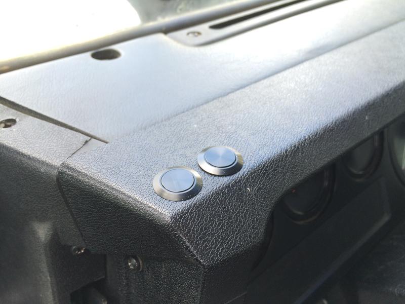

im Laufe dieser Woche habe ich zwei Dinge meiner To Do Liste umsetzen können. Zum einen wurden meine Taster für den Tempomat geliefert und zum anderen habe ich eine neue Druckdose für den Turbolader eingebaut.
Die Taster habe ich wie folgt installiert, links "Set" rechts "Reset".
Dank der Anleitung auf landypedia.de klappt alles auf Anhieb.

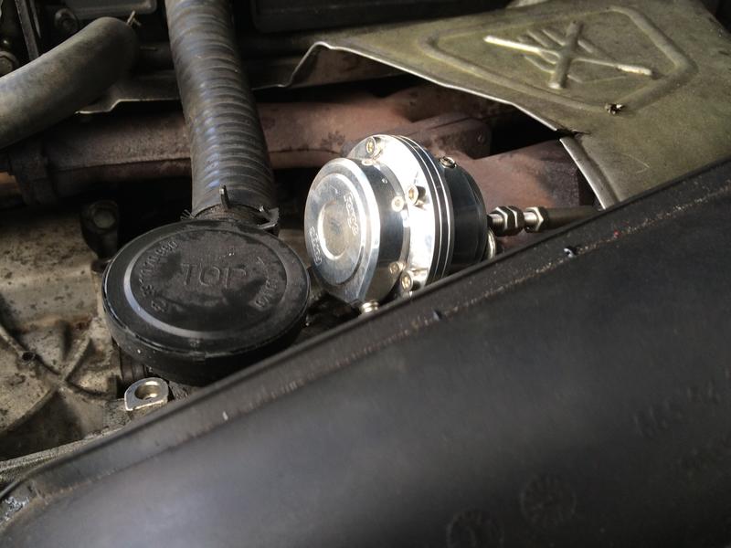

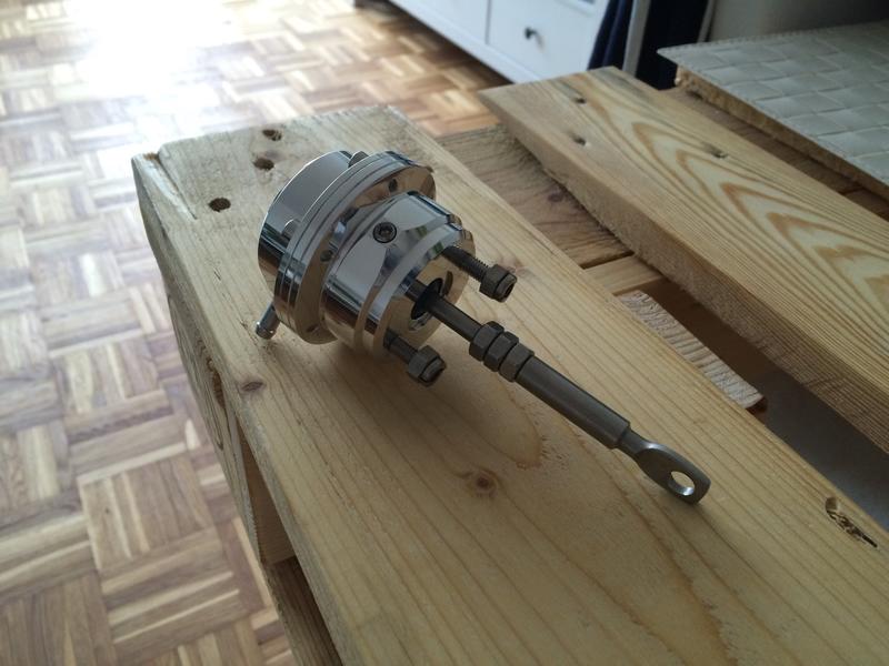

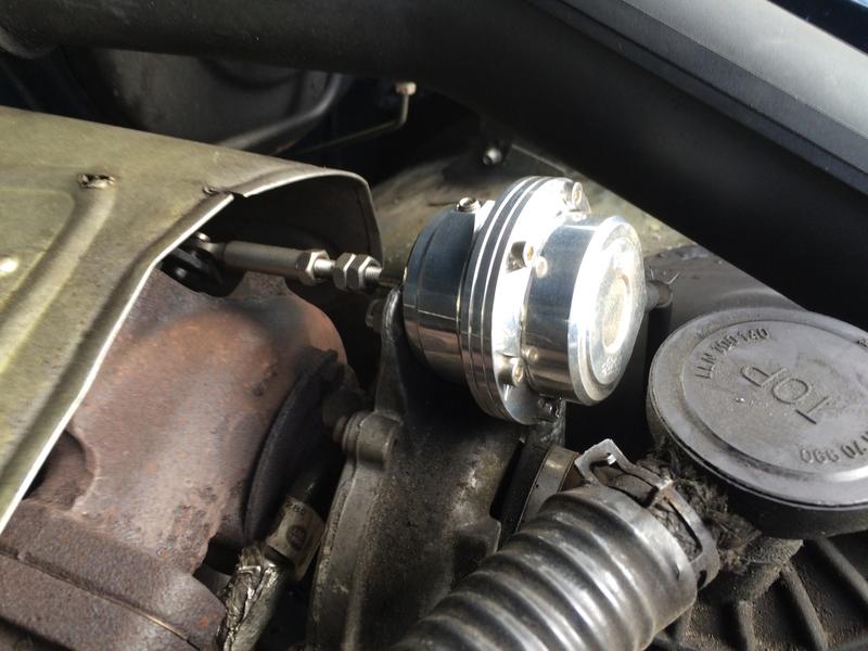

Bei der Abholung des Defenders ist mir bereits aufgefallen, dass der Motor unter Last in höheren Drehzahlen in den Notlauf ging. Zuhause angekommen stellte sich nach kurzer Fehlersuche heraus, dass die Membran der Druckdose des Turboladers defekt war und somit das Wastegate nicht mehr angesteuert wurde bei entsprechendem Druck im Ansaugsystem.
Laut meiner Recherche im Internet unterbricht die ECU beim Überschreiten von 1,3bar Ladedruck die Dieselzufuhr.
Leider war keine originale Druckdose im Internet verfügbar und somit habe ich auf die von Forge Motorsport zurückgegriffen. In der Artikelbeschteibung wird diese als Serien-Austauschteil beschrieben.
Nach 2 Wochen kam die Druckdose auch bei mir an und wurde umgehend verbaut. Das System regelt die Drehzahl des Verdichters nun wieder zuverlässig, was Nanocom mir durch entsprechende maximal Werte des Ladedrucks bestätigt. Aus diesem Grund kann ich die Druckdose von Forge uneingeschränkt empfehlen. Die Optik ist sicher gewöhnungsbedürftig, mich stört es allerdings nicht solange alles funktioniert.

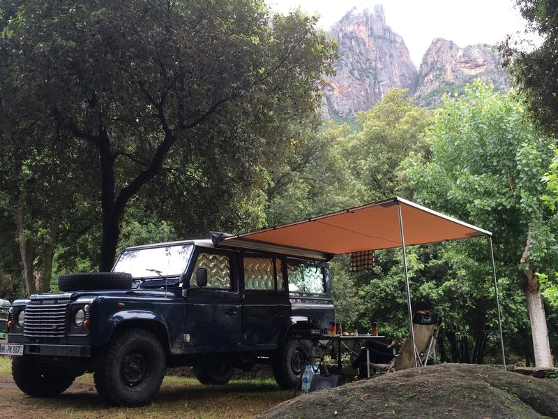

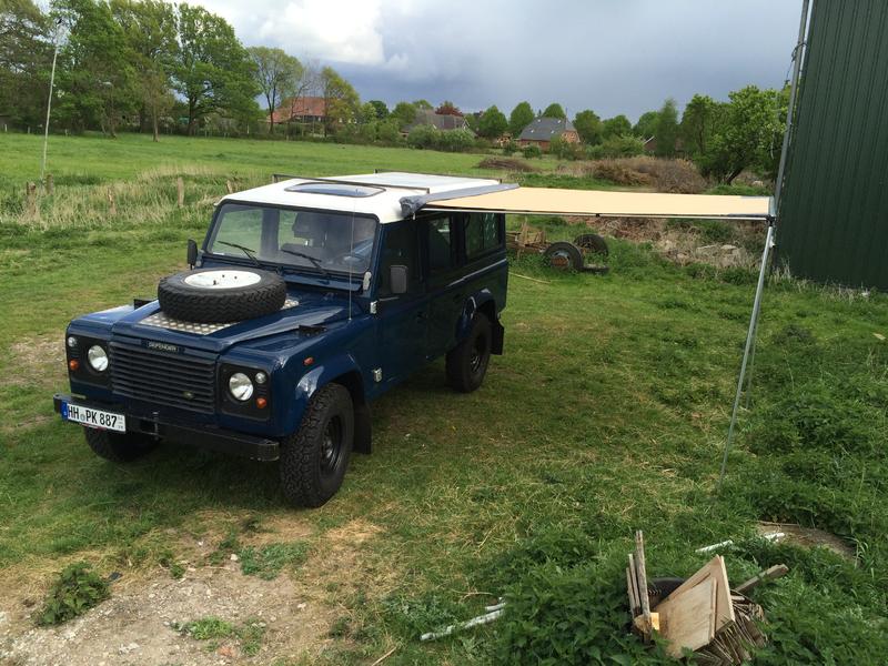

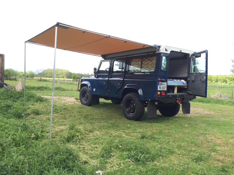

der dreiwöchige Korsikaurlaub steht kurz bevor und daher bin ich froh vorher noch eine Markise anbauen zu können.
Um die Markise zu befestigen habe ich 2 Querträger gebaut. Dazu habe ich aus 2mm Stahlblech 4 Füße hergestellt welche in der Dachrinne stehen und diese jeweils mit einem 30x20 Vierkantrohr verbunden. Die Befestigung ist eine Übergangslösung weil die Markise nach dem Winter an dem Hubdachrahmen befestigt wird.

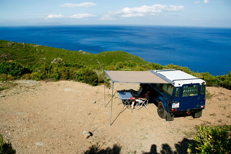

unser erster Urlaub im neuen Fahrzeug liegt nun hinter uns und ich möchte einige Bilder von Korsika mit euch teilen.

paddy1991 hat folgendes geschrieben:
Hast du mal einen Link?
Auf der HP finde ich nix.
autoteam-essen.de
paddy1991
Mit dabei seit Mitte 2014
Wohnort: Hamburg
...und hat diesen Thread vor 3666 Tagen gestartet!
1. Defender TD5
2. E30 Cabrio
BeitragVerfasst am: 01.07.2016 20:51:46    Titel:
Einfach bei Google "Forge Druckdose TD5" eingeben, dort finden sich mehrere Anbieter.
Ich bestellte hier:
http://www.tuning-kontor.de/Motor-Getriebetechnik/Forge-Motorsport/Land-Rover/Defender-Discovery/Land-Rover-Defender-Discovery-T... [Link automatisch gekürzt]

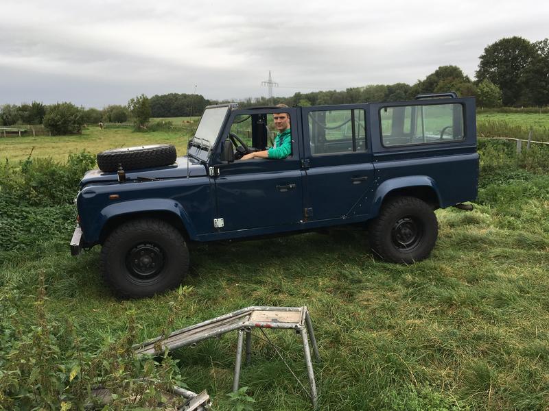

Lange habe ich hier nichts mehr geschrieben. Wir haben die Sommerzeit für einige Kurzurlaube genutzt wie hier auf Rømø im August.

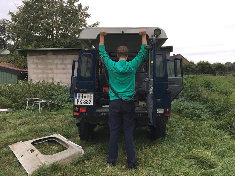

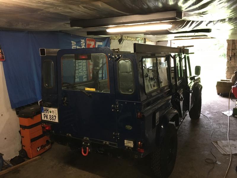

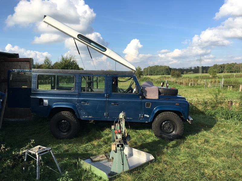

Seit dem 01.10. ist mein Defender nun im Winterlager in meiner Werkstatt. Geplant war von vornherein ein Hubdach, genau wie Jan (jansj419) es bereits in seinem Umbaubericht auf Seite 9 dokumentiert hat.
Diesen Umbau haben wir gleich im ersten Oktoberwochenende begonnen:
Dach abgeschraubt:

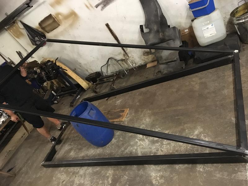

Anschließend haben wir nach der gleichen Methode wie im letzten Jahr Rechteckrohre in 100x50x2 zugeschnitten und zu einem Rahmen miteinander verschweißt. Der obere Rahmen, an dem das originale Dach angeschraubt wird, wurde aus Rechteckrohr in 50x30x2 gefertigt.
Aktuell lackiere ich den Rahmen. Sobald er wieder montiert ist gibt es ein weiteres Update.
