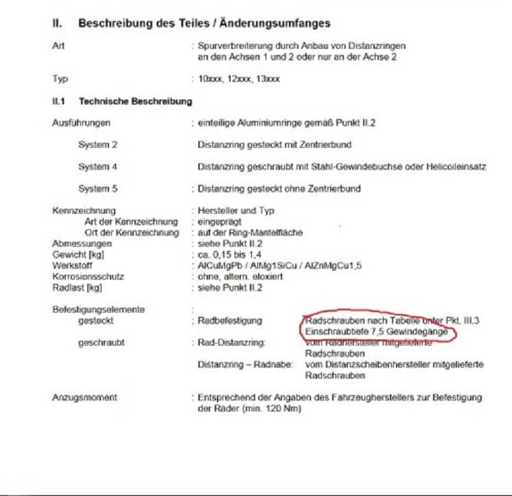

hab jetzt meine Alufelgen fertig zum Montieren und folgende Frage :
wie lang sollten die Radbolzen (sechs stück pro Rad ) mindestens über die Felge hinausragen, damit die Rad-Muttern optimal greifen ?
Fahrzeug-Achse ist eine Toyota J8.
Hab mal was von längeren Radbolzen zum Nachrüsten bei Alu-Felgen gehört ...
Gefragt ist die Länge des Gewindes, welches die Mutter zu fassen kriegt...
any ideas...?

bei normalen autos mit 1.5mm Gewindesteigung wollte der TÜV mind. 8 Umdrehungen haben...also 12mm...
weiss nicht,ob es das is was du meinst...
steht meist in den Gutachten der Spurverbreiterungen für dein Auto mit drin...wenn es sowas gibt..
und ob dir beim 4x4 12mm reichen??

hab trotzdem nen Fehler drin,PKW Gewinde haben ja nur 1,25mm Steigung im Gewinde..
ergibt dann nur 10mm ....also noch weniger Länge
...sorry...
hier is mal nen Gutachten für Spurverbreiterungen Golf7...die wollen 7,5Umdrehungen...
sollte bei dir evt bei passenden Spurverbreiterungen,oder selbst im Gutachten von Alufelgen(nicht vom Fahrzeughersteller)auch was ähnliches drin stehen...
