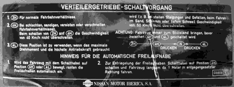

Hier, rustikal, die originale Betriebsanleitung für 2H-4H-N-4L (RD28T/FS5R30A/TX12A),
üblicherweise auf der Oberseite der Sonnenblende angebracht:
Beachte: Schalten von 2H auf 4H >> Vmax 40km/h, NICHT MEHR!
So hat das bei mir bislang immer funktioniert.

Winke Winke Wen man weiß dass man auf der Straße im Winter evtl. Allrad brauchen könnte ist es am schonendsten diesen im Stand einzulegen (4 Hi).
Dann nach dem Anfahren wieder zurück in 2 Hi. Sind nämlich die Freilaufnaben einmal verriegelt kann man bei jeglicher Geschwindigkeit
Zu- und Abschalten ohne den Verriegelungsruck der nur entsteht wenn man während der Fahrt (bis max. 40 km/h !!!) aus 2Hi erstmalig auf 4Hi schaltet. Dies ist zwar möglich, da durch eine Synchronisation die Zuschaltung der VA erst nach einem Drehzahlausgleich geschieht, aber so richtig materialschonend ist dies nicht.....besonders wenn dies im bisherigen Patrolleben nie gemacht wurde und nicht entsprechend eingeschliffen ist.
GRuß Patrolrider
