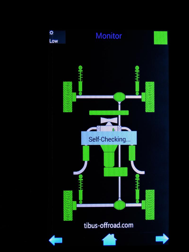

Wenn die Wassertempertur ansteigt steigt auch gleichzeitig die Öltemperatur an. Wenn die Wassertemperatur nicht mehr gemessen werden kann weil kein Wasser da ist kann man an der erhöhten Öltemperatur oder auch an der überhöhten Temperatur am Block feststellen dass da ein Fehler ist.
Zu diesem Zweck haben wir einen Temperaturmonitor entwickelt der an 18 verschiedenen Punkten am Auto die Temperatur abnehmen kann. Die maximale Temperatur kann vorprogrammiert werden und es gibt Alarm wenn die erreicht wird. Je nach dem wie man die maximale Temperatur setzt kann so ein Schaden schon früh erkannt werden bevor der Motor oder das entsprechende Teil Totalschaden hat.
So sieht der Monitor aus: 7" Touchscreen. Die grünen Flächen markieren die Punkte an denen gemessen werden kann. Andere Messpunkte sind natürlich auch möglich

@Mog: die Lösung scheint gut zu sein, ist aber für meinen Afrika-Patrol eher ungeeignet. Ich schätze Mal zu hoher Aufwand, den auch keiner verstehen kann. Das Dumme ist ja: auch wenn ich ab mitte Januar volle 2 Monate unten bin, will ich einfach nicht die halbe am Auto schrauben. Eine Woche ist normal. Ein Zwischenstück, ein Sensor, etwas Kabel, noch ein Relais dazu (obwohl ich auch davon schon zu viele habe).
Es gab oft genug den Fall, dass ich den Wagen ohne viel zu denken zum Ölwechsel gab und dann zurück bekam mit den Worten: " Wir haben da noch was kostenlos optimiert" - egal, was ich vor gesagt hatte. Die Folgen der Optimierung....
Es muss alles klar ersichtlich bleiben. Vollidioten sind da unten auch "meistens" nicht am Werk (und wenn, dann bin ich genauso einer, weil ich sie nicht erkannt habe)
Also: wenn die Öltemp der Wassertemp schnell genug folgt, wo kann ich welchen Sensor womit am besten einbauen?
Das kann ich nicht nachvollziehen.
Es ist einfach nur jeweils der Sensor an die entsprechend zu messene Stelle anzubauen (schrauben, kleben, klemmen, strapsen)
und dann das Kbel in das Gerät einstecken. Das wird dann in das Display eingesteckt und du kannst alles ablesen. Einfaher geht es nicht. Sensore musst du ja immer anklemmen und mit Relais zu arbeiten ist komplizierter.
