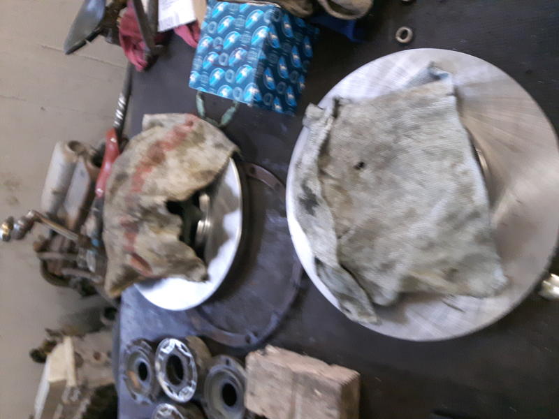

Die Achsschenkelzapfen sind fertig!
Sieht man an den eingelaufenen Lagerflächen.
Das ist mit ein Grund für Lenkradflattern.
ich fand die eigentlich noch passabel traurig
ich wollt jetzt nicht zwingend neue ASZs kaufen Obskur
gibts da noch rettende Ideen?
hab eh noch n bisschen Zeit die schrauben kommen erst Donnerstag wieder und gelackt ist auch noch nichts Heiligenschein

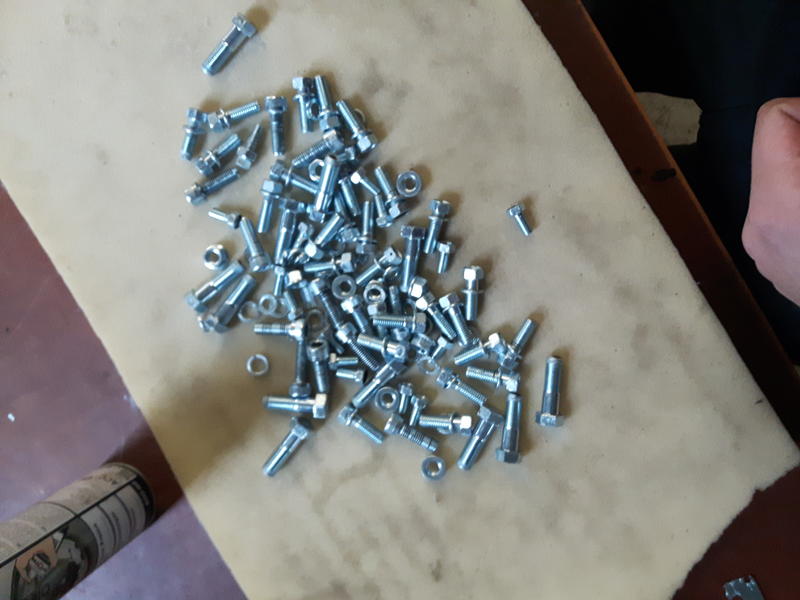

Viel getan hat sich bis jetz noch nicht heute kamen lediglich die Schrauben vom Verzinken und ich habe die neuen Bremsscheiben schonma Montiert
