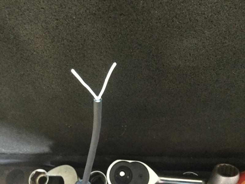

Das ABS Kabel besteht im inneren aus zwei Kabeln. Beide haben die gleiche Farbe (weiß). Kann man die problemlos verlängern und muss Mann auf eine eventuelle Polung +/- achten?

Kann man, kein Problem. Als Signal wird eine kleine Wechselspannung übertragen.

Das heißt das es im Prinzip egal ist welches Kabel von den beiden innenliegenden miteinander verbunden werden.......?
Kann zwei Kabel bei einem ABS Kabel nicht mehr hundertprozentig zuordnen da beide Kabel im inneren weiß und ohne unterschiedliche Markierung sind......

Sind die abgeschirmt?

Nein, keine Abschirmung, Ummantelungsgeflecht oder dergleichen. Nur zwei weiße Kabel mit etwa 0,75 oder 0,5 mm2 welche beide dann in einer etwas steiferen Kunststoffummantelung ihren Platz finden.....

So sieht das Objekt aus........
