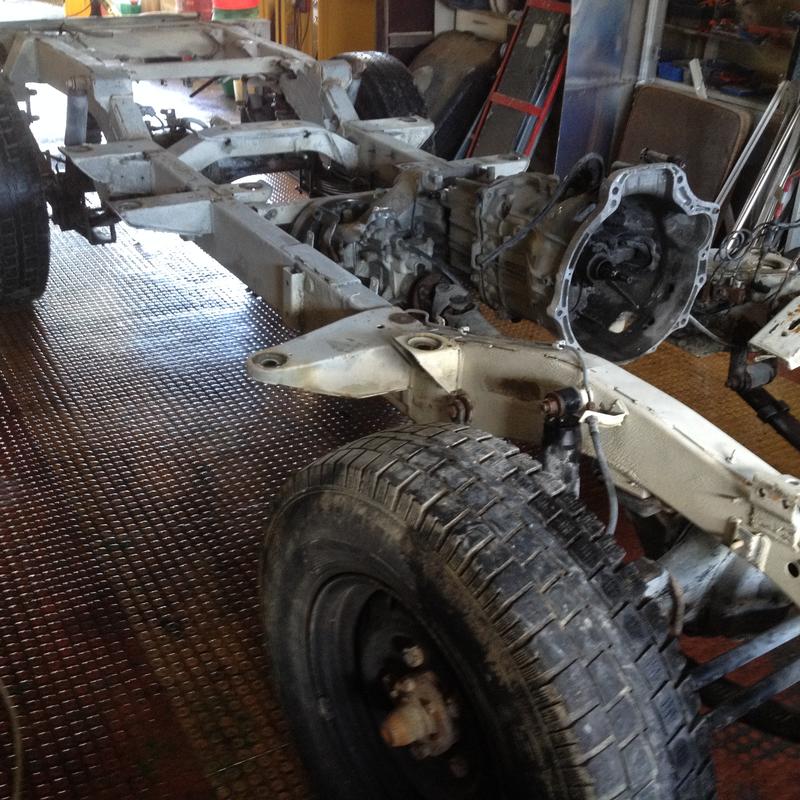

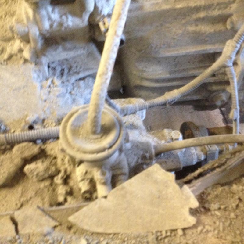

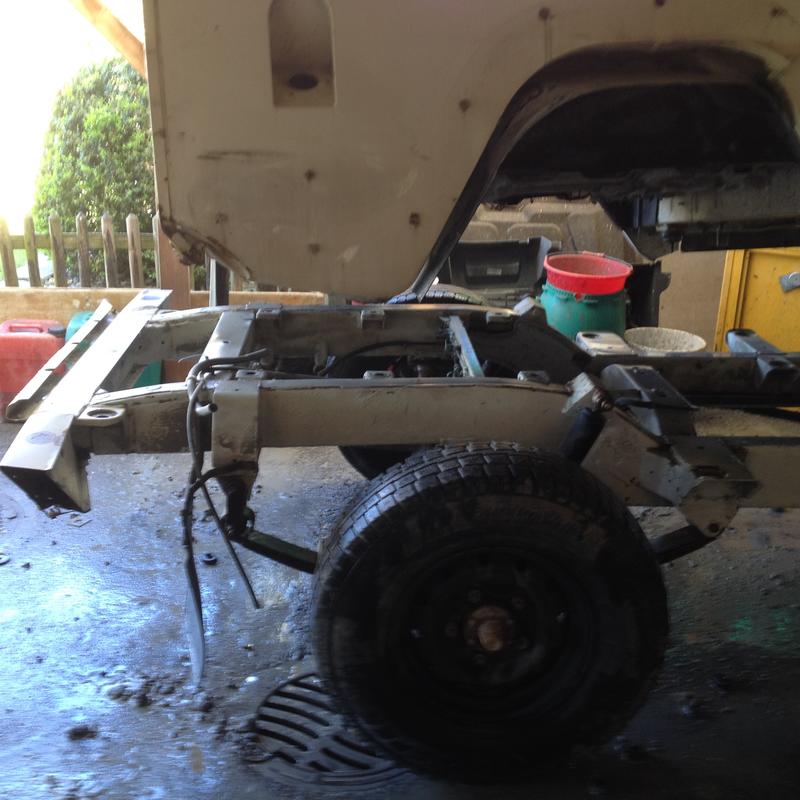

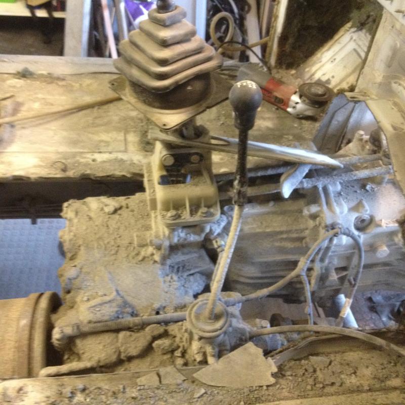

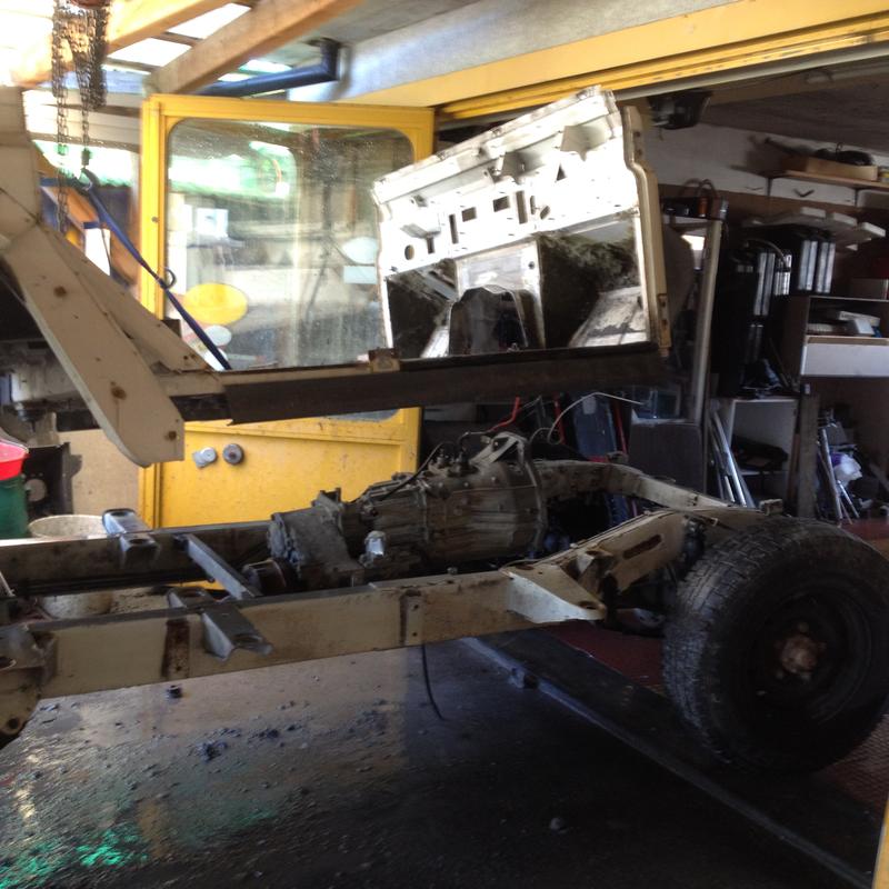

BeitragVerfasst am: 23.05.2017 18:21:01    Titel: die Schlachtung schreitet voran
Hallo Massif/Santana Gemeinde
Das Häuschen ist runter, eigentlich schade um das Chassis, hat praktisch keinen Rost, ausser dem Riss bei der Lenkungsaufnahme und eine Beule am hinteren Querträger.
Nun geht es an die Achsen, Getriebe, Unersetzung und Federn.
Die Türen sind alle noch vorhanden und mit wenig Rost, eine Aufarbeitung problemlos möglich.
Die Spaniokel haben unten und an der Seite des Chassis Unterbodenschutz aufgetragen, oben war.... nichts!
Der Getriebetunnel hatte die gleiche Beule auf der rechten Seite wie unser Massif bei der Auslieferung.
Habe ein paar Fotos reingestellt, wie kann man ein Fahrzeug innerhalb 32 000 km so versauen?
das Chassis war, genauso wie die Getriebe komplett mit der Pampe von der Baustelle bedeckt, einen Vorteil hatte es, darunter war absolut kein Rost, hat alles schön konserviert.

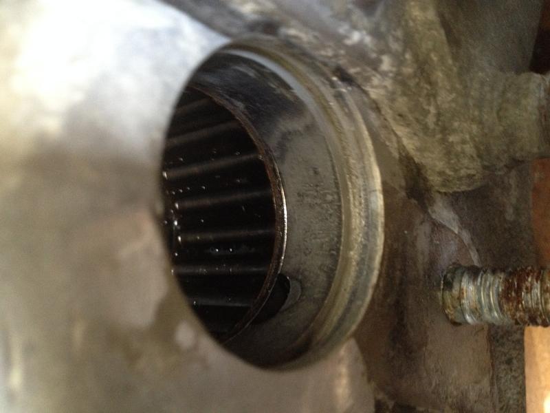

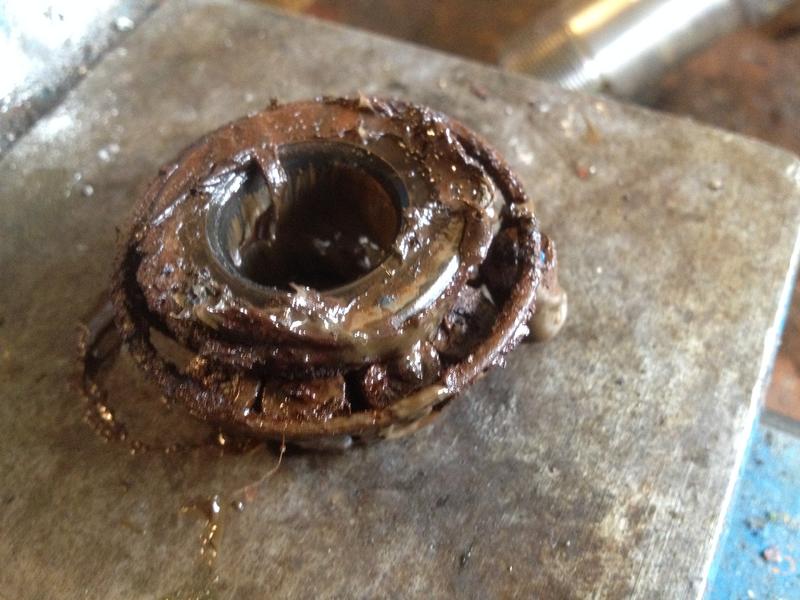

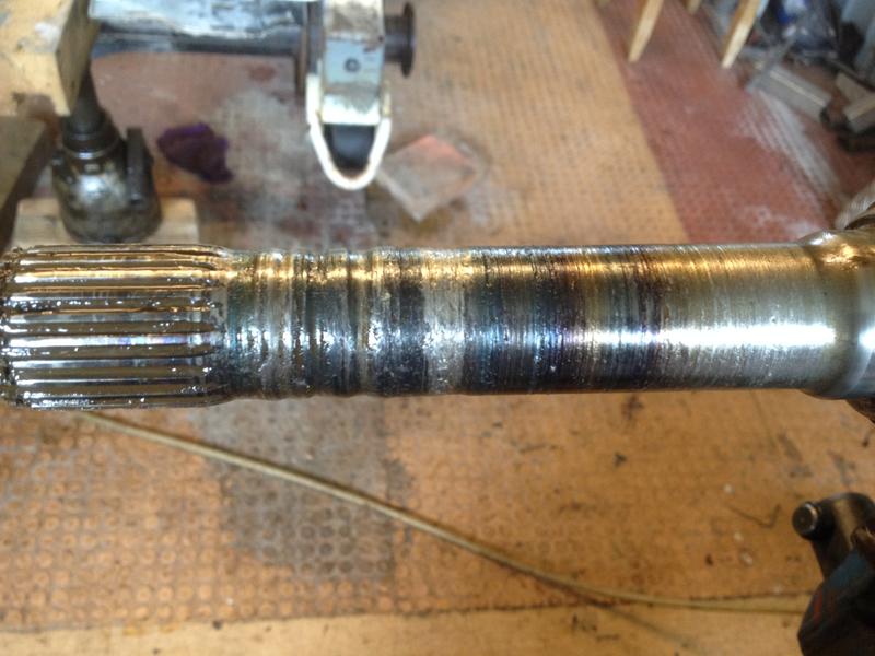

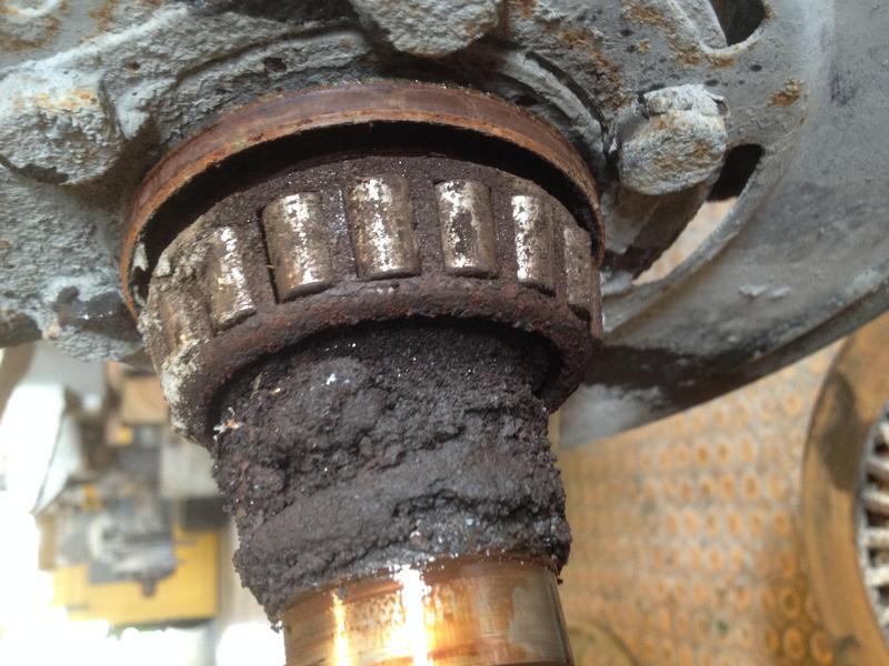

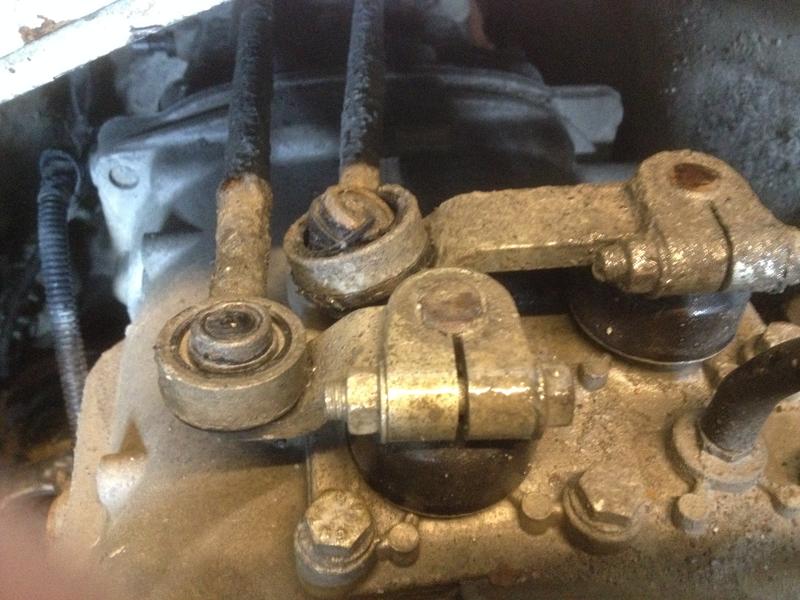

Das Werk ist vollbracht, der Massif komplett zerlegt, hier noch ein paar kleine Details.
Wenn an einem Fahrzeug nach nur 32000 km die Technik zum Teil so aussieht, wurde vom Werk aus nicht nur geschlampt, die sollte man einsperren, die ach so stolzen Spanier.
Ein Radlager war, mangels Fett komplett versaut, siehe Foto, dadurch ist die Antriebswelle dermassen eingelaufen,.
Ein Lager an den Kugelgelenken zerbröselt, vermutlich wurde erst nachträglich ein wenig Fett reingedrückt.
Die O- Ringe am Untersetzungsgetriebe müssen ja rinnen, das Gehäuse ist dermassen porös, dass ein O-Ring ohne zusätzliche Silikonabdichtung unmöglich halten kann.
Das schöne ist, nach zerlegen des Untersetzungsgetriebe absolut keinen Schaden daran festgestellt, Simmeringe und O-Ringe ersetzt und schön eingelagert, da meines sehr viel Lärm macht, 5000 km nach der Überholung, das aufchromen war vermutlich nicht die richtige Lösung, hätte besser auf die neue Welle gewartet.
Gruss Turi

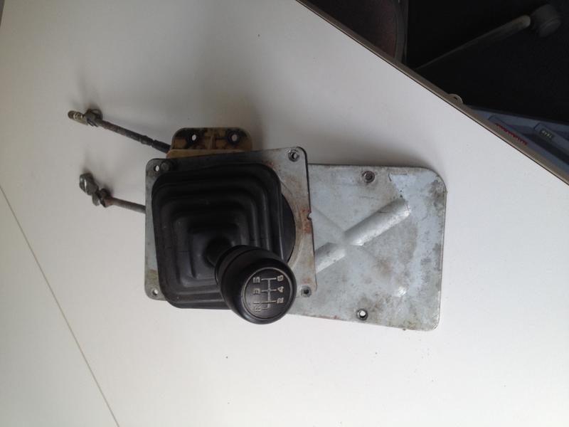

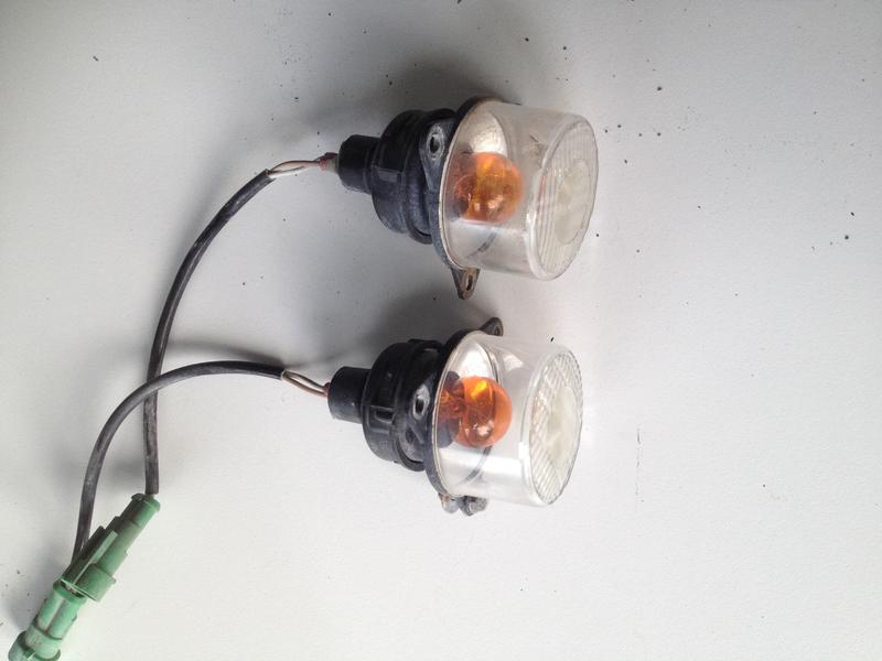

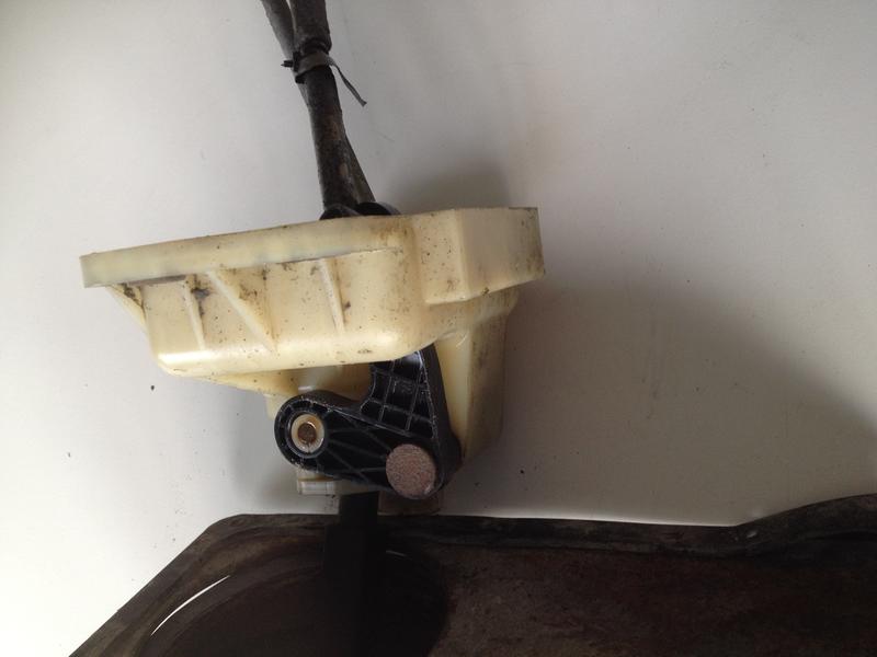

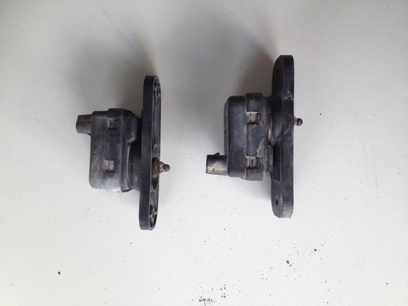

Wie Sieht es mit dem Schaltknüppel aus, also dem ganzen Korb samt Gestänge. Ist das auch 6Gang?
Stellmotoren der Hauptscheinwerfer.
Vordere Blinker
Was würdest du dafür haben wollen, kannst mich ja direkt anschreiben.
Gruß Timo
Turi
Wohnort: Ostschweiz
...und hat diesen Thread vor 3416 Tagen gestartet!
1. Iveco Massif, Toyota HZJ79, Mini Cooper S, Triumph Street Scrambler
BeitragVerfasst am: 19.07.2017 08:20:00    Titel:
Hallo Timo

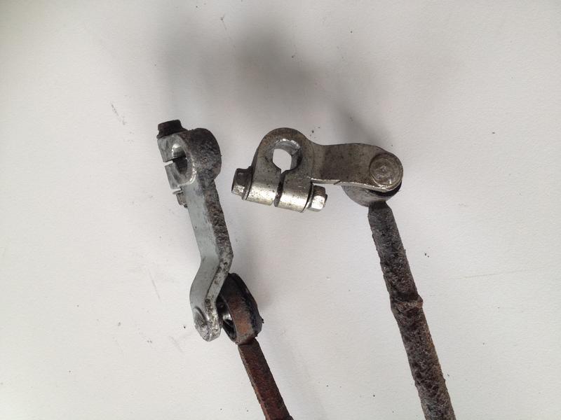

Wäre alles noch vorhanden, allerdings sind die 2 Kugelgelenke am Übergang zum Getriebe ausgeschlagen.
Ist alles vom 6 Gang Massif BJ 2009.
Hier noch Fotos von den Teilen.
Gruss Turi
