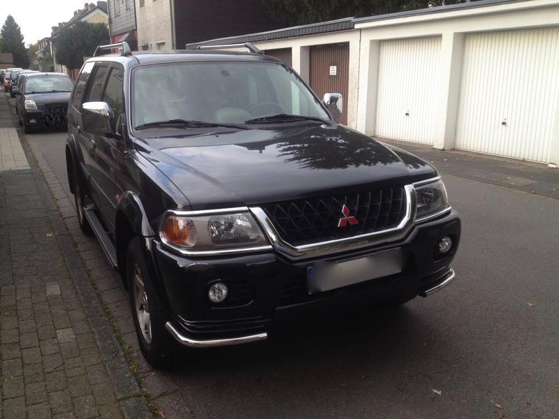

hast du denn mal Bilder von dem ''Schaden''? Rundherum zerschrammt hört sich schon sehr wertmindernd an. Du wirst auch schwer jemand bekommen, der ihn ordentlich versiegelt, dass er auch seine 30 Jahre schafft. Dazu sind die Sport einfach noch zu jung.

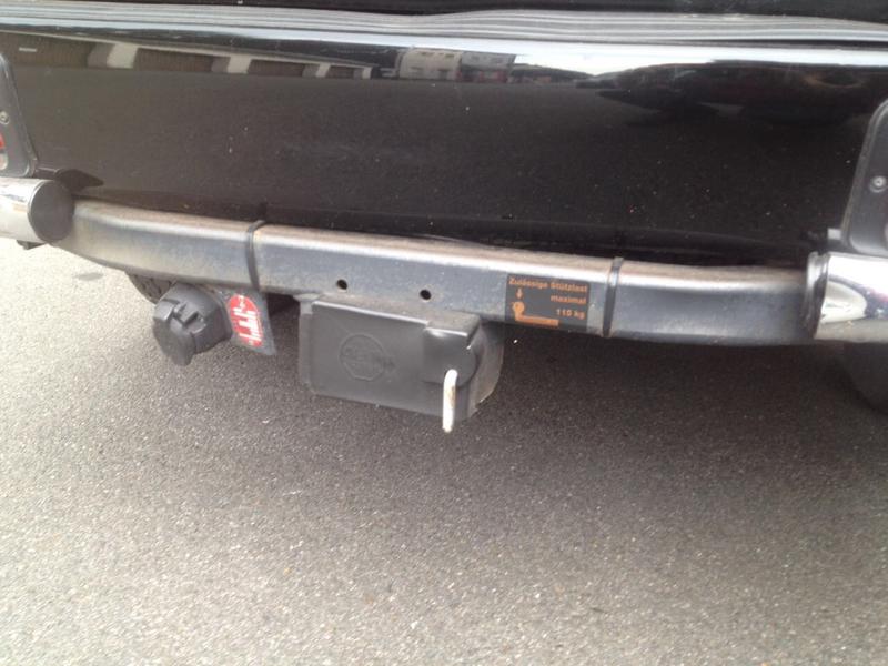

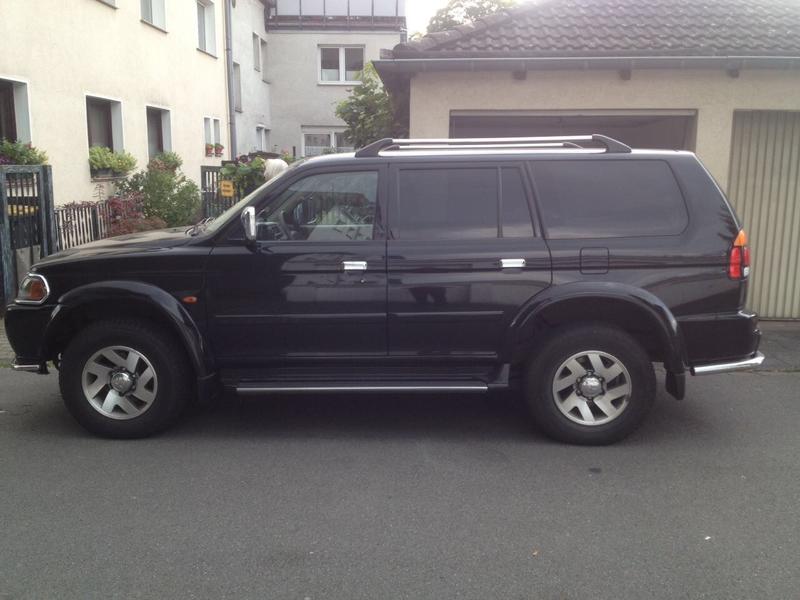

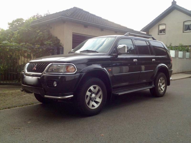

Bilder hänge ich mal an. "Schäden" wäre übertrieben. Sind eher Grobe Macken. Diese Chrombügel etwas verbeult. Dann n Kratzer in der Stoßstange VR, Die Plastikverbreiterung ist VR mit nem kleinen Riss verziert, und hinten im Kofferraumbereich n Blech-Verbiege-Treffer. Rost konnte ich bisher an der Karosserie keinen entdecken. Aber die Tage gehe ich mal mit dem Karren auf ne Bühne.

Der steht ja doch besser da als deine Beschreibung vermuten lies.
Für eine Sporty hat der schöne details.
Dia AHK ist super.
Du könntest ihn für 7000€ anbieten, wenn ich mir die Konkurenz bei Kleinanzeigen anschaue.

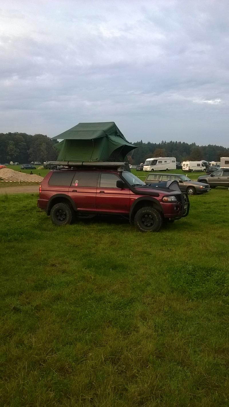

Hier so als Idee
Gruß Mario
Galloper Exceed LWB 2.5TDIC
Phoxy1
Mit dabei seit Ende 2017
...und hat diesen Thread vor 3151 Tagen gestartet!
BeitragVerfasst am: 12.10.2017 16:46:41    Titel:
Puh, gar nicht so einfach mit dem Hobel.
Ja der rote mit Dachwohnung kann schon was...so in etwa hätte ich das auch gerne.

3. der originale E-Satz der AHK ist so tief angebaut, dass er bei der ersten Geländefahrt weggebogen wird. Ich würde die Steckdose in eine Metallplatte schrauben und diese wiederum in der Heckschürze unterbringen.

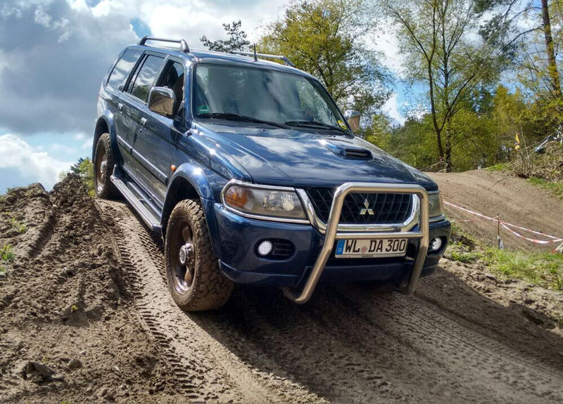

Das ist meiner:
