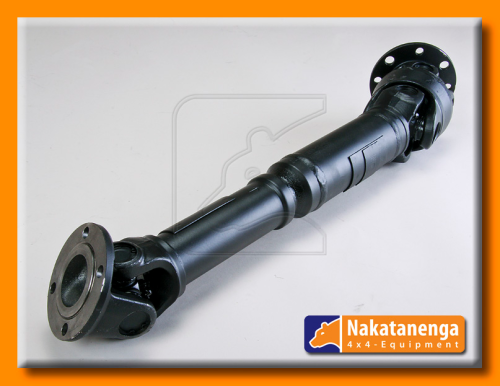

WENN du etwas von quallität kaufen willst und vielleicht deine euro nicht nach GB tragen willst dann schlage ich DAS vor:
https://www.nakatanenga.de/fahrzeugtechnik/fahrwerk/fahrwerkzubehoer/2319/heavy-duty-kardanwelle-vorderachse-zentr.-doppelgelenk... [Link automatisch gekürzt]
