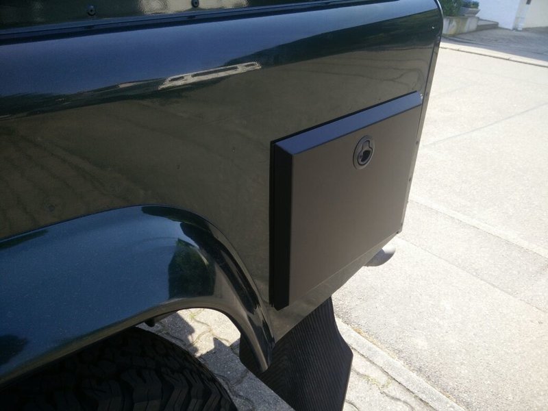

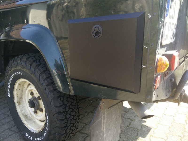

BeitragVerfasst am: 21.04.2018 15:59:40    Titel:
Heute eingebaut.
