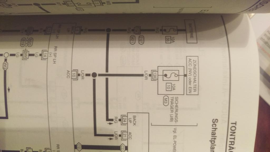

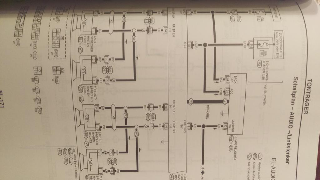

BeitragVerfasst am: 29.11.2017 07:56:26    Titel:
hat etwas länger gedauert als versprochen aber hier noch die bilder, ich hoffe es hilft?

BeitragVerfasst am: 30.11.2017 06:42:04    Titel:
Super danke.
So wie das aussieht, kommt das Dauerplus direkt von der Batterie bzw. über die 10A Sicherung zum Radio.
Das erklärt mir aber nicht warum die Spannung nur langsam gesunken ist.
Hat jemand eine Idee?

BeitragVerfasst am: 30.11.2017 10:30:49    Titel:
Das ein Lautsprecher mir die Spannung nimmt, glaub ich nicht. Das Radio ging ja nicht mal an. Danach hab ich erst mal gemerkt, das die Spannung am Dauerplus nur bei 7V lag. Das da das Radio nicht angeht fand ich verständlich.
Die Kontakte der Sicherung hab ich mir noch nicht genau angeschaut, zumindest die Sicherung ist ganz.
Hängt zw. Batterie und Radio noch ein anderer Verbraucher? Auf dem Schaltplan ist ja noch was aufgezeichnet, was ich aber nicht entziffern kann.
Das könnte auch der Stecker sein, vor dem, der an das Radio geht bzw jetzt, bevor der auf den Isostecker geht.

BeitragVerfasst am: 30.11.2017 16:26:48    Titel:
Das ist nur der stecker vor dem isostecker
Spannung nach der sicherung direkt gemessen?
Spannung am zwischenstecker?
Alles ohne radio eingesteckt
Meine vermutung geht in richtung aufgescheuertes kabel das leichten massekontakt hat

bin grad auf diesen Beitrag gestoßen und wollte mal nachfragen ob das Problem irgendwie gelöst wurde?
Ich habe auch schon seid ein paar Jahren nur die Hochtöner am laufen und finde den fehler bisher noch nicht wieso die anderen Boxen nicht wollen.
Das Radio habe ich schon vor einer weile getauscht gegen ein neues, das hat aber keine Abhilfe geschaffen.
Das merkwürdige ist nur, das die Boxen nicht kaputt sein können da sie ein einziges mal Plötzlich alle für ca. 2h gingen und dannach wieder verstummt sind.
Wenn mir jemand tipps geben könnte wäre das super.
Sind das alle schaltpläne oder gibt es weitere?

BeitragVerfasst am: 28.05.2018 20:58:56    Titel:
naja, das vermute ich bisher eigentlich nicht das es klappen könnte, da die Boxen selbst ja nicht kaputt sind.
Sie gingen ja irgendwann plötzlich wieddr aber es hielt halt nur eine kurze zeit bis zum nächsten Motorstart...
so als würde der verstärker ausfallen und keine box mehr anspielen, nur das ich nicht wüsste qo er einen Verstärker sitzen haben könnte.
gibt es noch weitere Schaltpläne?
