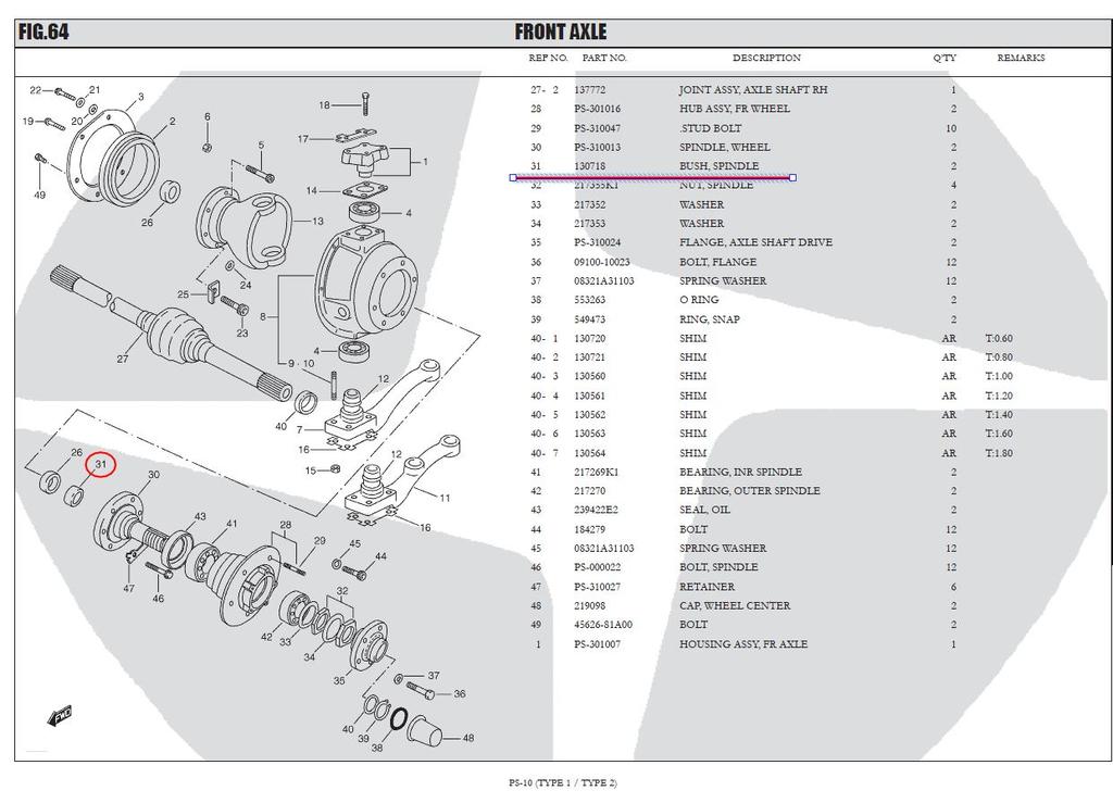

bei der Revision der Vorderachse stellte ich fest, dass in meinem Auto statt dem Teil 130718 ( Pos. 31; Bush Spindle) und dem Teil 571059 (Pos. 26; SEAL,OIL) ein Rillenkugellager (61809-2RS) verbaut worden ist.

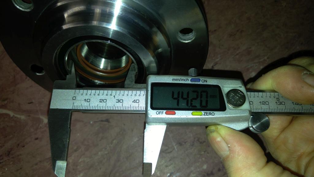

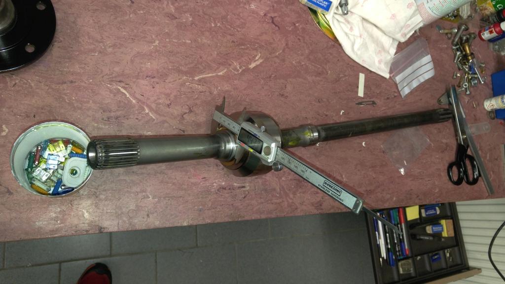

Bein nachmessen des Lagersitz auf der Antriebswelle messe ich 44.32 mm und am eingebauten Lager einen Innendurchmesser von 44,20mm. Soweit alles OK.
Das neue Lager hat aber einen Innendurchmesser von 45,00mm (entsprechend der Abmessungen, die man unter der Teilenummer findet). Das eingebaute Lager ist also um 0.8mm kleiner als von den Sollabmessungen her zulässig und passt aber perfekt auf den Lagersitz der Antriebswelle.

Das Lager trägt nicht, es ist nur als Stützlager für die Wellenführung gedacht. Ursprünglich ist an dieser Stelle eine Bronzebuchse verbaut gewesen (deshalb auch "bush" im Katalog und nicht "bearing"). In meinem Santana (und im Original LR Stage I und frühen Defender) waren diese Buchsen noch verbaut, die ich bei mir auch durch Rillenkugellager ersetzt habe (siehe entsprechenden thread in diesem Forum). Ich habe gerade mal die Abmessungen von zwei Original-Buchsen die ich noch habe, kontrolliert und dort Innendurchmesser von 44,43 und 44,39 mm ermittelt. Auch diese Buchsen sind damit zu groß, um innen zu tragen, aber sie verhindern doch, dass die Antriebswelle zu stark oszillieren kann.
Möglicherweise ist die Bronzebuchse die "solidere" Option; sie gibt es auch noch, allerdings auch mit unterschiedlichen Maßen. Die aus dem Santana hat eine Breite von 13,85 mm bei 60,30 mm außen, 44,43 innen, die Original LR-Buchse (FRC4319) nur 12,25 mm bei 60,06 mm Durchmesser außen.
