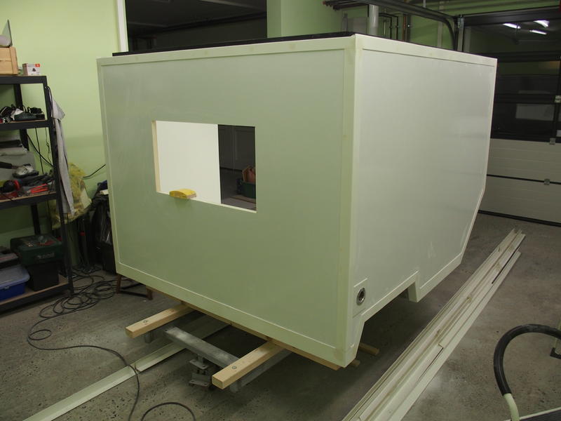

Da kenne ich mich zu wenig aus, aber soweit ich das verstanden hab sind die Platten schon mit nem dünnen Gelcoat vom Hersteller versehen, und wurden dann verklebt. Auf die Stösse wurden GFK Winkelprofile verklebt. Am Ende wurde die ganze Kabine dann lackiert.
Ich hab nur ein Bild von ner anderen Kabine die genauso gebaut wurde:
