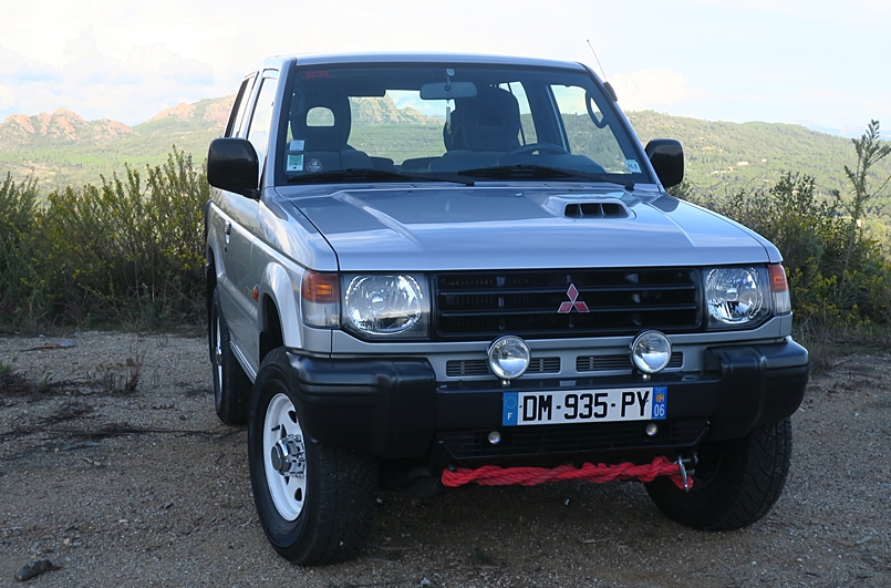

Moin Harry und merci. Du hast richtig "herausgelesen": die Kabelverlegung ist mein Problem YES beim V20. Und noich mehr: die Karre ist wie neu, obwohl 18 Jahre alt. Da ist nix verbastelt und ich huete mich derzeit noch, irgendwo zu bohren oder zu biegen Smile
Punkt 2: lieber nehme ich mehr Geld in die Hand, als dass ich selbst mit dem Loetkolben bullshit herstelle.
Derzeit das allergroesste Problem: ich kriege keinen Dachtraeger her fuer den V20 ohne reling traurig DAs Originalteil gibts offenbar nicht mehr und bohren ins Dach scheidet aus. Ich muss nun uberlegen, ob ich meine originalen Fern-Zusatzscheinwerfer gegen LED-FLAKScheinwerfer in klein tauschen kann. Die braeuchten aber einen Abstrahlwinkel von ca 150° , besser mehr(waere mein Wunsch)
Ich denke, da ist erst Klaerungsbedarf.....
Gruss von der Piste (Bild von vorgestern, T-Shirtwetter):
