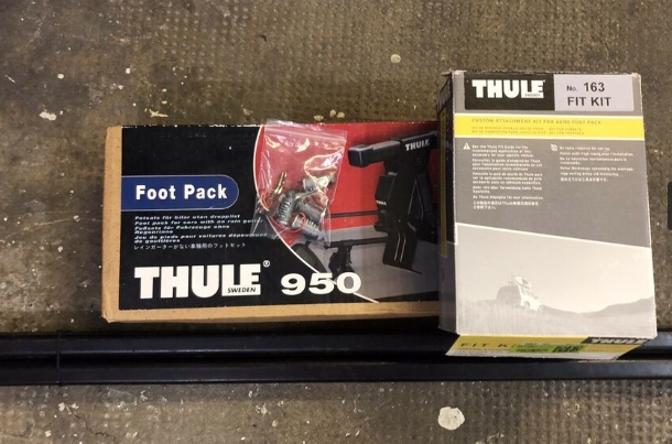

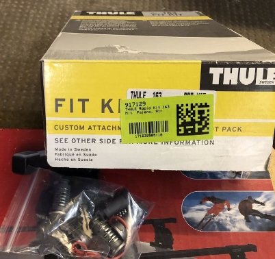

So, update: Zubehoer gibts nicht mehr via Haedler, aber das war klar.

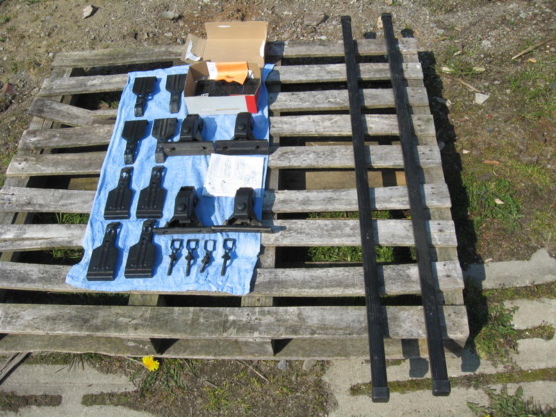

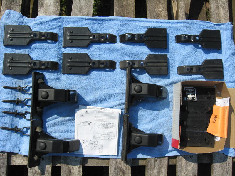

Nun habe ich zu den Bildern eine einfache Frage:
Passt der? Hat jemand die selbe Nummer (von Thule) und kann das bestaetigen?
VG der Jo

BeitragVerfasst am: 29.12.2020 17:30:24    Titel:
Moin
Den Fusskit 163 hatte ich bei meinem auch.
Da ich meinen Gepäckkorb hinten haben wollte,
hab ich noch diesen Fusssatz extra dazu gekauft.
Somit kann man die Träger normal, nur vorne oder nur hinten verwenden.
Zudem hatte man auch noch vier nagelneue Gummi's für die Trägerfüsse dabei.
Den grossen Karton mit Thule 950 meine ich auch gehabt zu haben.
Die Produktbilder passen jedenfalls.
Also die 950 ist der Satz mit den Querstangen und den vier Füssen.
Die 163 sind dann noch mal zwei lange und zwei kurze Winkel plus Gummi's.
Die langen sind für hinten die kurzen für vorne.
Ich brauchte also vier mal lang.
Das Bild oben gehört zu einer Reling, ist dann unpassend.
Gruß Mario

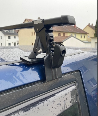

So, seid im alten Jahr noch mal genervt Winke Winke
Das ist das Bild vom VK. Frage: Taugt das was fuer alltaegliche Lasten? Ich will NICHT drauf rumlaufen Smile
Die Stuetze greift offenbar NICHT in die Nut auf dem Dach.....
Wer kann dazu was sagen? Geht die Tuer noch auf Smile
Alles Gute in 2021 und immer eine Handbreit Luft unter dem Differenzial Winke Winke
SO? ALLES ZURUECK:der VK hat nun erklaert, dass das nur fuer das eine Foto DRAUFGELEGT WURDE....
So produziert man endlosen Mailverkehr Nee, oder?
hat sich also geklaert.

BeitragVerfasst am: 31.12.2020 16:05:32    Titel:
Moin
Wollte ich auch grad sagen mit dem Rauflegen Smile
Aber grundsätzlich hält das System super.
Und Zahllose Golf 4 und 5 etc. fahren auch mit dem System.
Klar, wenn du mit der Front zu erst in eine Düne einschlägst, rutscht der Kram,
ansonsten ist das haltbar für den normalen bis kräftigen Einsatzbereich.
Was du verbessern solltest wenn due die Träger über den Türen nutzt,
die Dichtung wird so weit offengehalten das es reinregnen kann.
Da solltest du noch ein extra Gummi als Dach drüber legen.
Ich hab das Problem ja nicht mehr gehabt seit dem ich den Träger nur hinten verbaut habe.
Gruß Mario

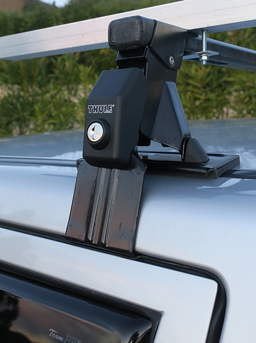

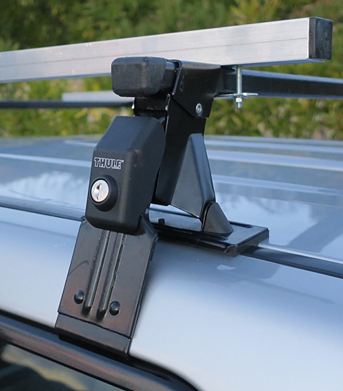

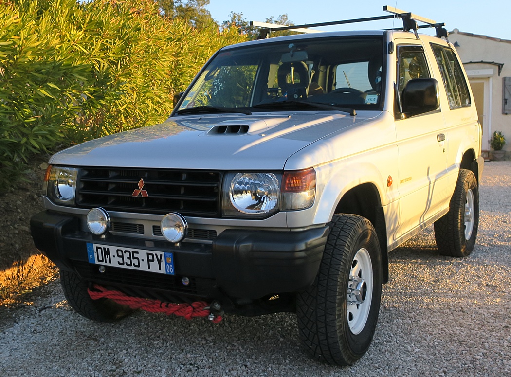

So, endlich Ware bekommen und montiert YES : alles passt bestens und auch die Tuerdichtung finde ich OK so mit einem Mini-Spalt.
Das Set (ohne die Stangen) hat folgende THULE Nummern: FIT KIT 163 (Seitenbleche) und FootPack 950 (Fuesse mit Gummis)
Ich habe noch Laengsstangen aus Alu verbaut, um bei Lasten die Seitenkraefte abzumildern.
Diue Karre ist nun fuer den Sueden-Alltag fertig, da ich endliche noch die Windabweiser fuer die Tueren bekommen habe. Die Dinger hatte ich bei allen Autos und sind klasse!!! Ich fahre hier im Sommer sehr selten mit Klima. Spur ist je 30 mm verbreitert. Innen habe ich nur eine Dash-Cam montiert.

@PACA : was möchtest denn noch auf dem Dachträger montieren und/oder transportieren ?
Grüße Oli /Hydro
PACA
Mit dabei seit Anfang 2018
Wohnort: bei St. Tropez
1. Vito kurz 4x4 4matic
2. Pajero V20 kurz 2.5tdi (nicht mehr), W123 TD aus 1984, Golf II Country Bj 90
BeitragVerfasst am: 16.01.2021 06:26:07    Titel:
Moin Oli, im Prinzip nur "Baumarktware" ;-) , also Pfosten, Eternitplatten, Latten etc. Vielleicht mal ein Moebelstueck. Nichts ueber 60 kg.
hydro
Wohnort: Ba-Wü
1. 1. Großer Geländewagen 2. Kleiner Geländewagen 3. Mittlerer Straßenwagen
BeitragVerfasst am: 16.01.2021 09:15:05    Titel:
Ok , verstanden .
Frage : würde sich bei Dir da nicht ein Anhänger lohnen ? Mir wäre der schöne Mitsu zu schade um den beim Beladen zu verdängeln. Ich hab seit Jahren nen kleine Anhänger auf den kommt alles an derartiger Beladung drauf .
Auf meinem GV hab ich auch nen Dachträger mit Korb drauf . Der wird aber nur zum Reisen benutzt. Sprich da kommen Campingutensilien drauf.
Grüße Oli /Hydro
