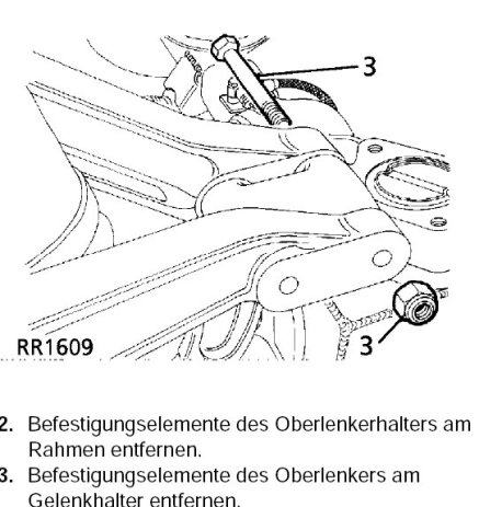

juhu,
es will einfach nicht.
so wie im whb beschrieben gehts bei mir nicht.
nr. 3 ist unmoeglich, die schrauben gehen nicht raus, und auch der mutterseitige schenkel des A's laesst sich nicht einzeln vom gelenkhalter loesen wenn die muttern von schrauben nr. 3, sowie von der rahmenhalterung, ab sind.
und nu?
hilfe Nee, oder?

BeitragVerfasst am: 19.07.2006 19:09:00    Titel:
entlastet ist der dreieckslenker aber, oder? sorry für dioe blöde frage

BeitragVerfasst am: 19.07.2006 19:15:35    Titel:
hab das auch letztens gemacht, es war nur etwas Gewalt vonnöten. Die Achse muss natürlich frei hängen.

BeitragVerfasst am: 19.07.2006 19:16:29    Titel:
rahmenhalterung ist oben lose, alle drei schrauben ab,
muttern von nr. 3 sind auch ab,
da dachte ich der eine a-frame-arm muesste sich allein loesen lassen, auch wenn die schrauben nr. 3 noch drin sind.
aber da loest sich nichts. traurig
wenn oben ab, warum muss dann die achse noch frei haengen?
dann ist der a-frame doch eh oben locker bis ab ... is doch egal wo dann die achse ist.
...und hat diesen Thread vor 7231 Tagen gestartet!
BeitragVerfasst am: 19.07.2006 19:22:47    Titel:
ist er wirklich locker oder sind nur die Schrauben ab? das ist ein himmelweiter Unterschied...

BeitragVerfasst am: 19.07.2006 19:52:50    Titel:
Hola!
Ist normal.
Die Schrauben am Kugelkopf rosten gerne fest.
Da hilft meisst nur noch oben ab machen, die grosse Mutter an der Achse abmachen, den ganzen A-Frame raus, die langen Bolzen abflexen und rausbohren.
KAnn auch sein dass wenn du den A-Frame draussen hast und damit auf dem Boden rumhaust sich die Teile lösen.
Ohne Gewalt geht da oft nix.

BeitragVerfasst am: 19.07.2006 20:12:43    Titel:
grosse schraube ist auch gut .... Hau mich, ich bin der Frühling
da passt zwar die nuss aber dann nicht mehr der nussbeweger rauf Nee, oder?
die 4 12-fach verzahnten oben auf der achse gehen auch nicht auf Unsicher
aber wenn die verbindung im bild oben mit gewalt aufgeht, dann mach ich da auch gewalt ran!
ansonsten kommt die komplette achse + a-frame raus.
auf die 10 schrauben mehr kommts nicht drauf an, aber irgendwas muss doch mal wie im WHB beschrieben gehen Grins

BeitragVerfasst am: 20.07.2006 05:38:24    Titel:
Die große Mutter des Kugelgelenks auf der Achse ging bei mir auch nicht per Stecknuss.
30er Ringschlüssel drauf und mit Fäustel losgeschlagen.
Problem hat man dann beim Einbau wenn man Drehmomentschlüsselfreak ist.
Ich habe sie einfach wieder ordentlich festgehauen.
Die beiden Hälften des A-Frame habe ich übrigens auch nicht auseinanderbekommen, hat aber nicht weiter gestört.

BeitragVerfasst am: 21.07.2006 10:58:16    Titel:
superuser hat folgendes geschrieben:
Es gibt noch so'n Dämpfer/Federnding (Boge Niveaulift oder so), wenn die Achse eingefedert ist, übt diese Druck auf das System aus, das kann beim Aus/Einbau hinderlich werden.
Smile Stefan
BeitragVerfasst am: 21.07.2006 19:13:55    Titel:
jojo, mit Niveauregulierung usw ...... sowas hat mein auto ja garnicht, da sieht das wohl alles anders aus.
<edit>der rest ist geloescht ....erst lesen dann machen, nochmal lesen und verstehen Hau mich, ich bin der Frühling ring nicht maul Heiligenschein YES </edit>
