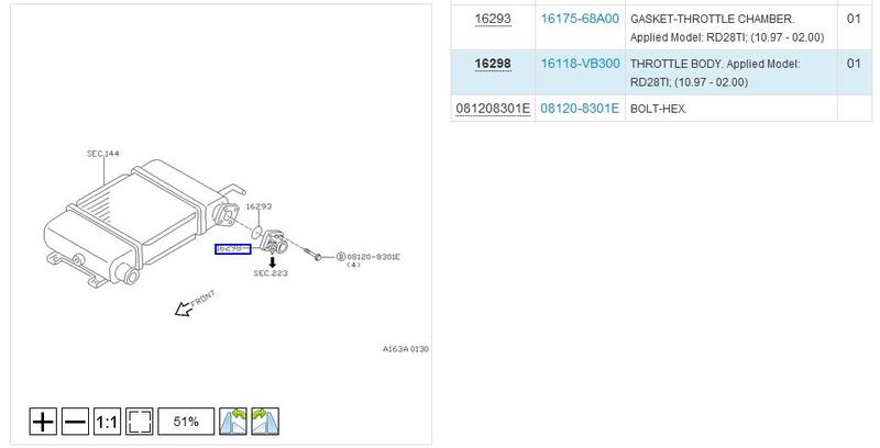

Eine ganz kurze Frage, nur weil keine Ahnung: Du hast eine Drosselklappe am Motor?
...und hat diesen Thread vor 4337 Tagen gestartet!
BeitragVerfasst am: 06.05.2014 07:50:55    Titel:
Ja, der 3l hat eine Drosselklappe.

Ich glaube, alle modernen Diesel haben eine Drosselklappe zur Erhöhung der Effizienz der AGR.

Mein 2.8er hat auch eine Drosselklappe, direkt nach dem Ladeluftkühler.
Fliegt raus, soblad die ProVent reinkommt und das System gereiningt wird.
Sifft wegen der AGR mit der Zeit genauso zu wie alles Andere...

aber Drosselklappe hat der Diesel nicht, zu was auch, auch der 2,8er ned
Du irrst...

ich wusste das irgend einer die Klappe kennt, aber das ist keine Drosselklappe im herkömmlichen Sinn
die ist immer offen, egal wie Du fährst, die Klappe macht einzig und allein zu wenn du den Motor abstellst, damit er sich beim abstellen nicht so schüttelt und langsam ausläuft
und erst beim starten geht die Klappe wieder auf, mach mal Zündung nur ganz kurz aus und wieder an, (wie beim Zündaussetzer) er geht trotzdem aus, weil die Klappe schliesst, erst wenn der Motor steht und Zündung aus machst nen Moment wartest, kannst ihn wieder anlassen

Also zumindest beim 2.8er spielt diese Drosselklappe nur mit der AGR zusammen.
Wenn die AGR aktiv ist limitiert sie die Frischluftzufuhr.
Im Leerlauf oder bei Vollgas ist sie ganz offen.
Gesteuert wird das Ganze mittles Unterdruck über 2 der 3 Schalter neben dem Unterdruck-Tank.
Der ZD30 hat 2 Klappen. Eine für die AGR, die andere für's Abstellen...
