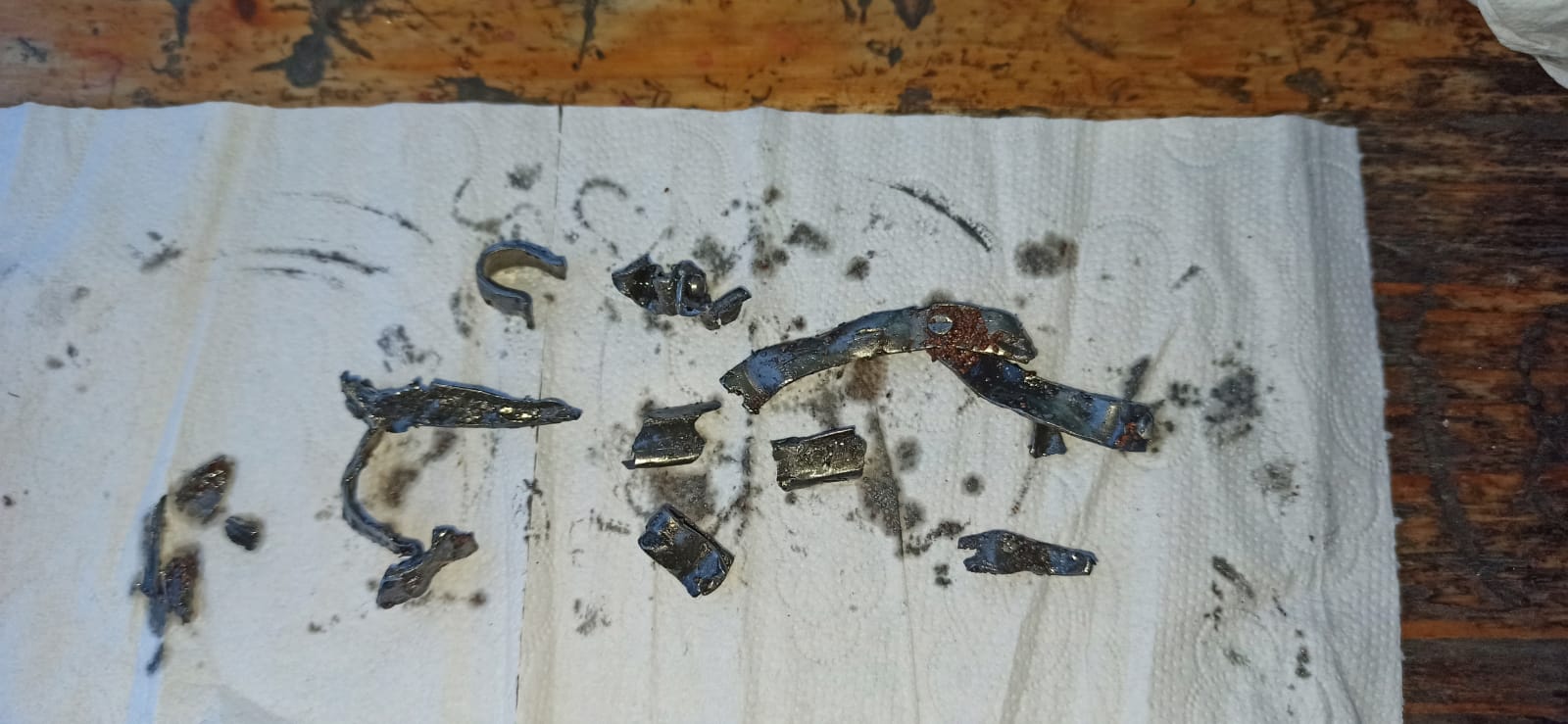

Getriebeöl angelassen und Deckel unten aufgemacht um reinzugucken, dabei kamen mehrere Teile zum Vorschein, die so in der Form wohl mal anders ausgesehen haben und sich vom Originalort wegbewegt haben, siehe Fotos.
Empfehlung: Getriebe raus und neues rein, wegen Verständigungsproblemen habe ich leider keine weiteren Infos bekommen.
Neues Öl eingefüllt (Sintetico GX 80W90 (GL-5)), Teile mitgegeben und das wars.
Frage an euch: Was für Teile sind das, was wäre eure Empfehlung und wo könnte ich Ersatzteile oder überholtes Schaltgetriebe bekommen?

das sind die Reste eines Lagerkäfigs.

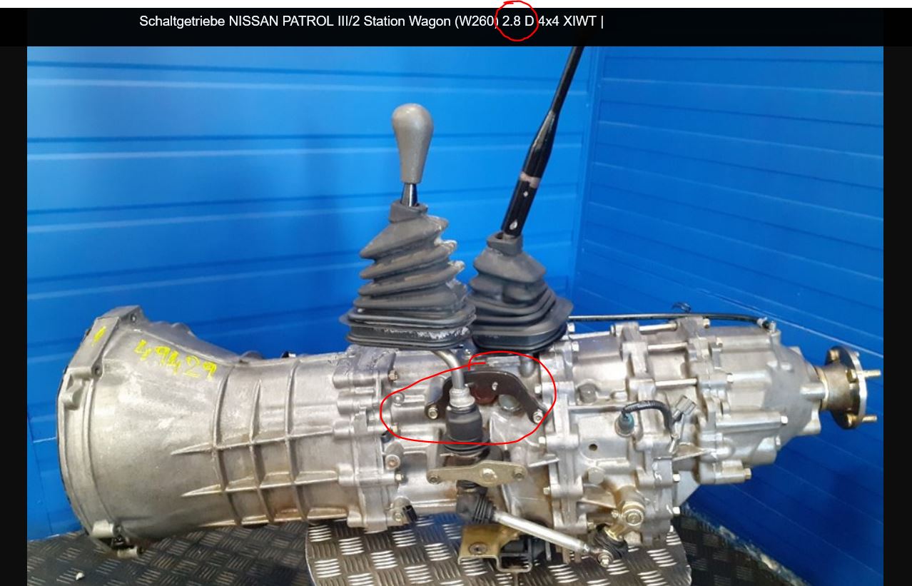

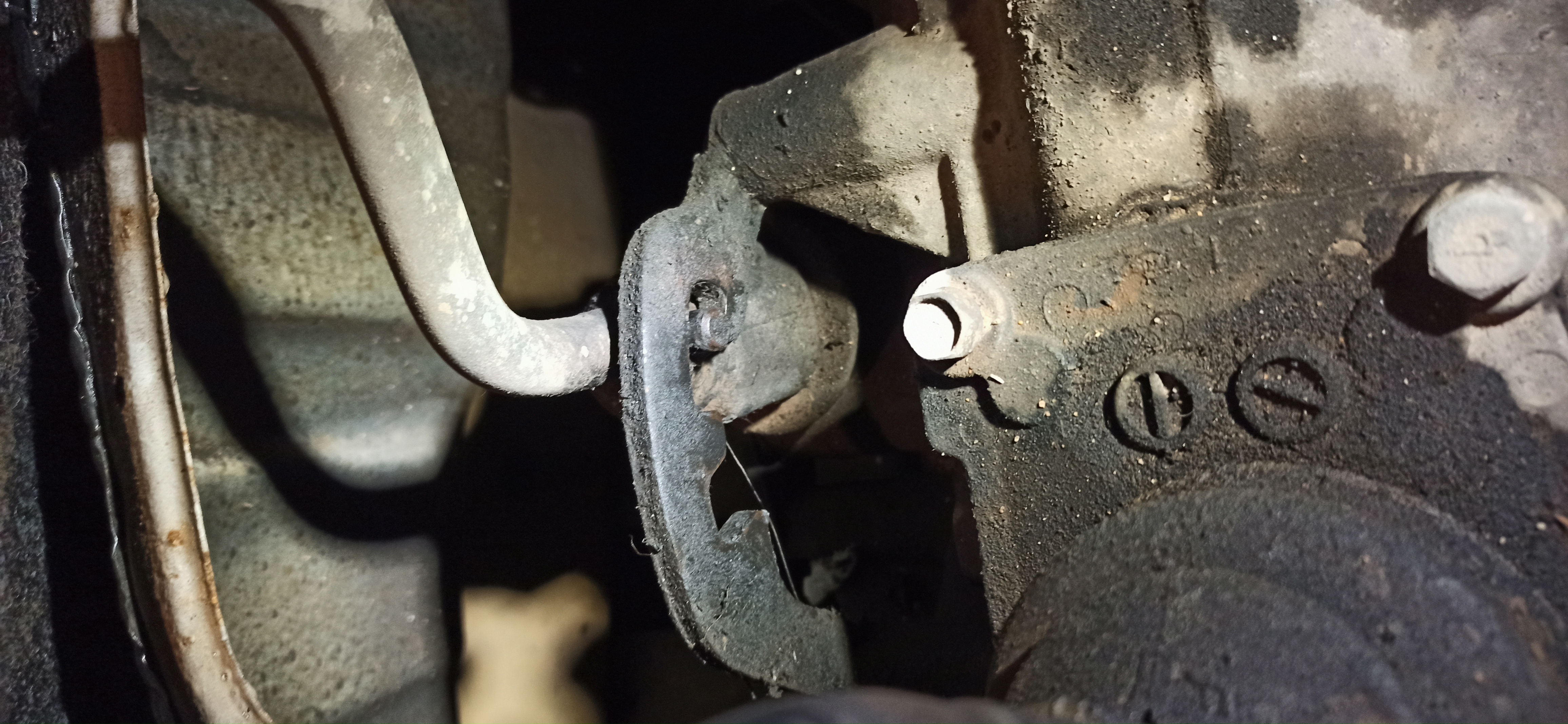

Ich habe ein Getriebe mit dem XI-WT gefunden, nur ist die Schaltkulisse für den 2H/4H/N/4L Hebel eine andere. Bei mir ist diese Einrastung eckig und in dem anderen Getriebe eher Rund, besonders zu sehen in der N Stellung.
Grüße
PatrolCamper
Mit dabei seit Anfang 2022
...und hat diesen Thread vor 1504 Tagen gestartet!
1. Nissan Patrol 2,8 TDI (RD28T) 1993
BeitragVerfasst am: 23.03.2022 20:44:20    Titel:
hier die bilder zu den unterschiedlichen Kulissen des Wahlhebels für 2H/4/N/4L
EDIT: Die Kulisse ist wohl doch die gleiche, es ist einfach eine optische Täuschung durch die Perspektive und die dahinter liegende Kappe und Schraube Grins
Kulisse rund (Angeboten aus einem 2,8 D 90PS)
 Dateiname:  Unbenannt.JPG
 Dateigröße:  133.16 KB
 Heruntergeladen:  175 mal
Vorhandene Kulisse (eckig)
 Dateiname:  1648063845932.jpg
 Dateigröße:  3.17 MB
 Heruntergeladen:  174 mal

Das Verteilergetriebe interessiert nicht.
Dein Schaltgetriebe ist ein FS5R30A und ist recht einfach zu reparieren.
Gebe deine FIN bei Partsouq.com ein und schau, ob du die Teile bekommst.
Du benötigst halt eine Firma, die das machen kann.
Englisches WHB kann ich dir per E-Mail schicken.
Auch eine Aufstellung aller Teilenummer die du benötigst.
Der Schaden ist reperabel.
Nur solltest du nicht mahr viel fahren.
Es sind die 2 Kugellager in der mittleren Platte die kaputt sind.
Passt zur Laufleistung.
Du mannst jedes Getriebe vom 2,8l bis zum Y60 nehmen, wenn du etwas findest.
Musst nur dein Allradgetriebe übernehmen, weil es da Unterschiede gibt.
