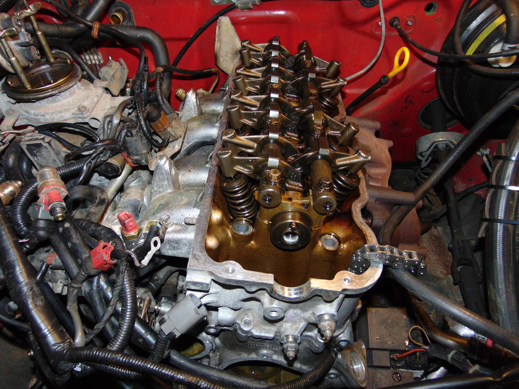

Ist da hinten nicht noch das EGR-Rohr, was zwischen Ansaugbrücke und Abgaskrümmer läuft? Zumindest bei meinen
anderen Motoren ist das da zu finden. Das könnte schon mal die Demontage behindern.
Und ja, das Nockenwellenzahnrad für die Steuerkette musst Du natürlich entfernen für den Kopf.
Ich hab letztens den Zylinderkopf komplett mit Ansaugbrücke und Krümmer runtergenommen und erst draußen dann
demontiert. Sollte man aber zu zweit machen, ist deftig schwer!

Zahnrad runter und etwas liebe mit Stock und Hammer verpasst, schon ist das Teil unten :D
DAs Spezialwerkzeug hab ich selbst gebastelt, aus einem alten Fahrradlenker 2 m8 schrauben und 4 Muttern

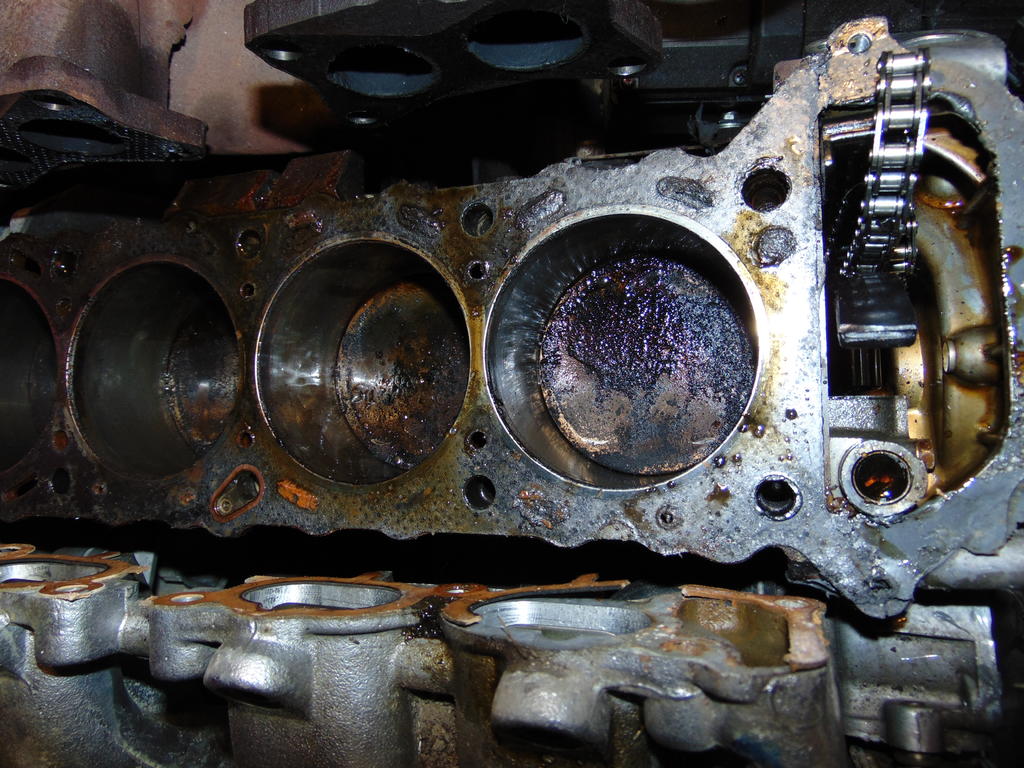

Ich glaube das sollten keine Abkrebungen der Ventile drin zu sehen... geschweige den zu fühlen sein Nee, oder?
Müsste hier in der Dichtung nicht paar Löcher geben, damit das Wasser um die Zylinder Strömen kann?! Kühlung ist überbewertet Obskur Nee, oder?
Wie viel man mit so ein klein wenig Silikon doch kaputt machen kann... Respekt Hau mich, ich bin der Frühling

Ist da hinten nicht noch das EGR-Rohr, was zwischen Ansaugbrücke und Abgaskrümmer läuft?...
Danke für deine Antwort, dachte zuerst, man könnte die kette irgendwie öffnen oder derart
Also nur Kopf geht noch, muss mal schauen wie ich noch die Ansaugbrücke runter bekomme, die hält sich irgendwie immer noch Obskur dabei habe ich jede schraube (bis auf die 4 der Drosselklappe) abmontiert... naja mal schauen, ich Fuchs mich schon durch :D

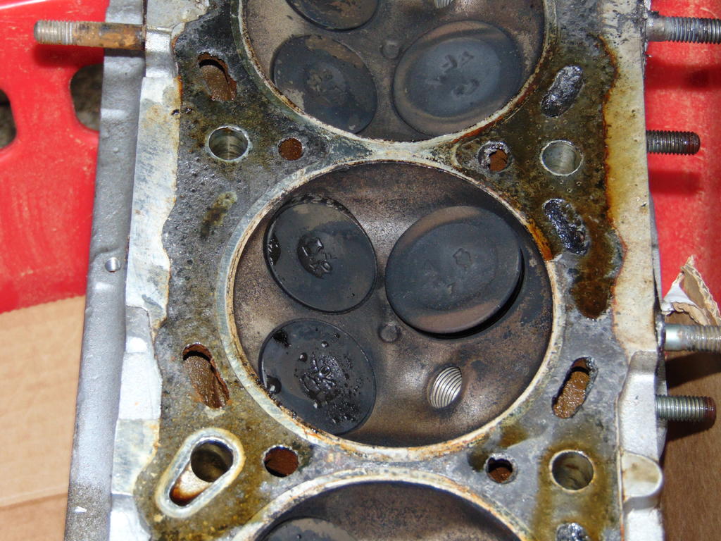

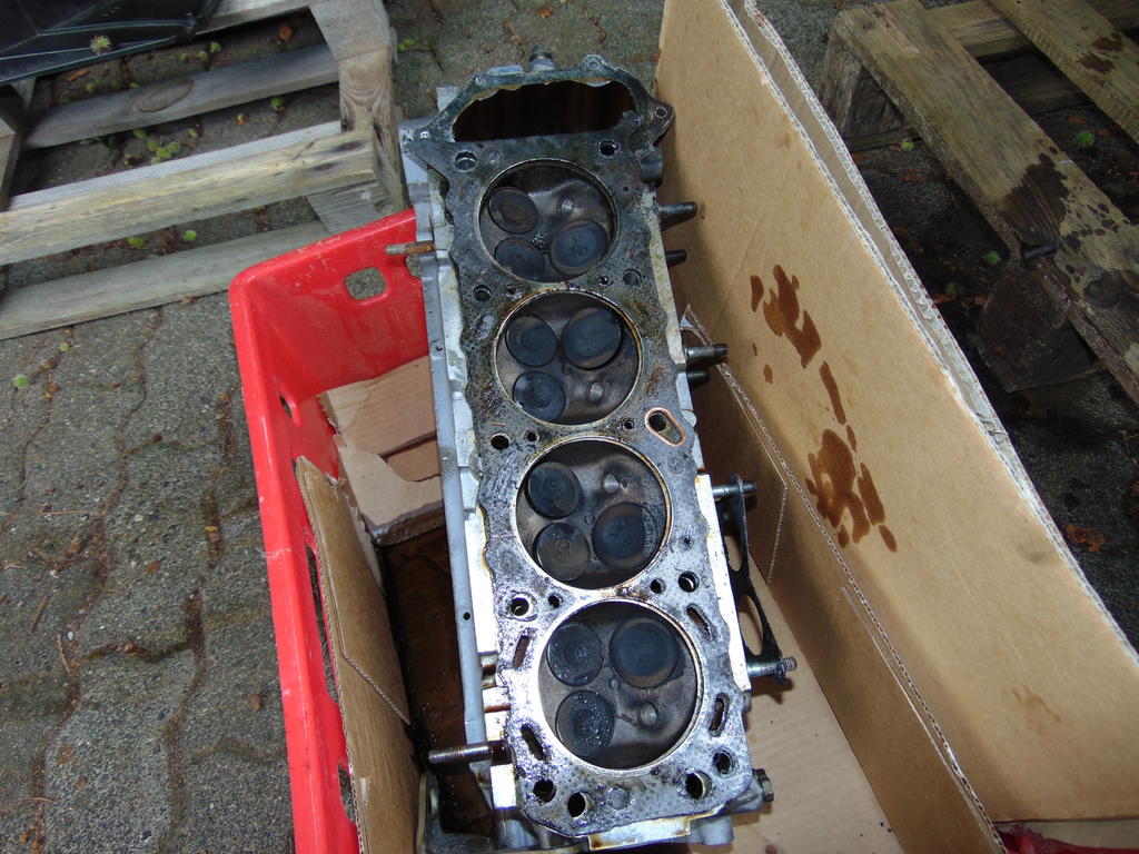

BeitragVerfasst am: 19.08.2018 15:33:14    Titel: Da Bilder mehr wie Tausend Worte sagen...
Ich glaub das muss nichts so sein Hau mich, ich bin der Frühling

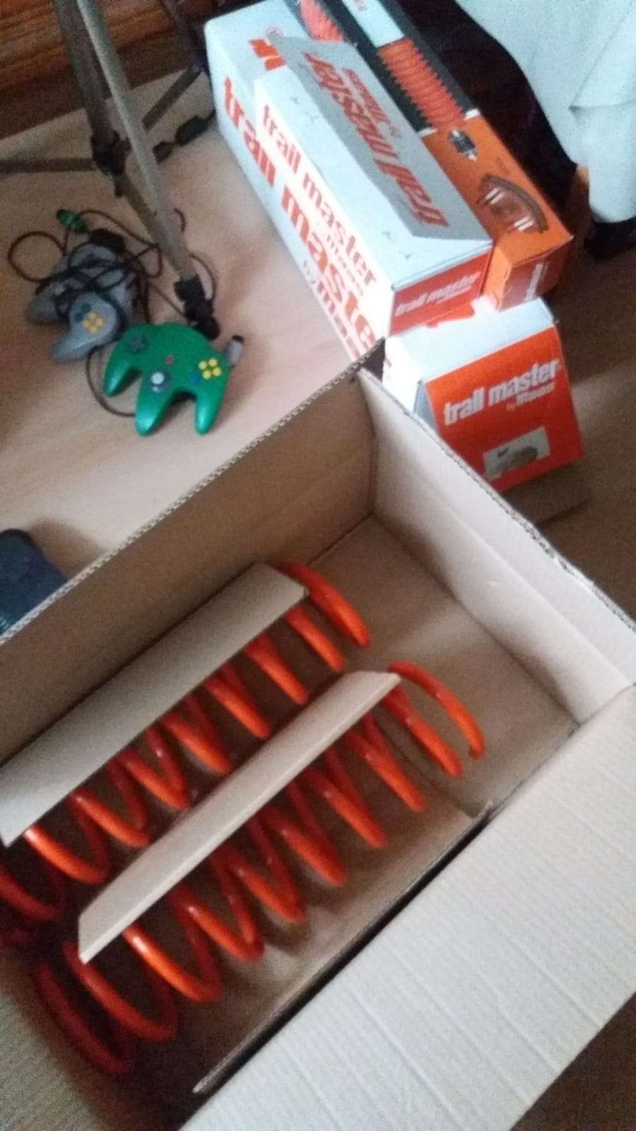

Und mein neues Trailmaster Stage 2 Fahrwerk 50/80 ist da. Freue mich schon das ein zu bauen :)

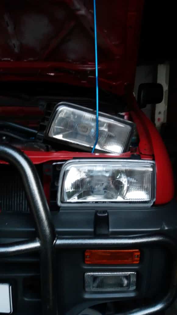

Neue Scheinwerfer gabs auch, mit den Osram Night Braker Laser
