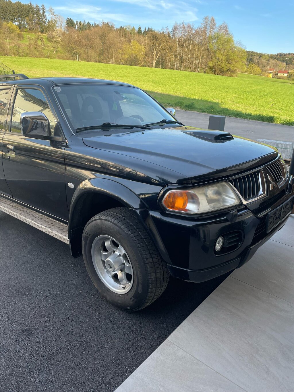

Uuuuund der Nächste ist da :D
Diesmal aus 2005 mit der elektronischen ESP, Vollausstattung und der Erste ohne Durchrostungen. YES
