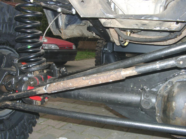

Heute schon mal die Lenkstange gekürzt und nach der Schlitz/Loch-Methode ein darübergeschobenes Rohr erstmal angeheftet.
Der Schlosser solls mir demnächst noch richtig "verbraten" Es gibt nicht, was man nicht auch punkten kann
Denke mal - zum rangieren und´n paar Probefahrten sollte das schon ausreichen.

@Falk: Du *musst* Deine Lenkung unbedingt auf High-Steer umbauen, also zumindest die Schubstange über die Knuckles bringen. Bei dem Lift, geht da ja mal gar nicht, die Achse verschiebt sich beim Einfedern ja um sicher 15-20cm Unsicher
Nee, nee ... so dramatisch wird das nicht werden. Das sieht alles nur so etwas extrem auf den Fotos aus.
Hatte das Problem schon im Auge behalten. Und so eine Montage über der Achse hat auch schon was für sich. Schon alleine, dass die Spurstange aus dem gefährlichen Bereich rauskäme.
Aber wegen der Achsgeometrie selber benötige ich keinen High-Steer-Bausatz. Gibt es ja wohl für die Dana44 - geht so bei 500,- $ los.
Die Achse versetzt zwar, aber auf keinen Fall mehr als 5cm - wenn überhaupt. Ich werde das mal genau messen.
Die breiten Achsen und die 1:1 Übernahme der Bronco Fahrwerksteile/-maße halten das m.M. nach im verträglichen Rahmen. Und so unheimlich weit parallel einfedern kann die Achse selber dann auch nicht.
Ein Pluspunkt noch - der Pitmanarm vom 4" Fahrwerk war schon vorher da. Smile
Sind also im Endeffekt nur so 2-3" Höhenunterschied der Federn zum Original-Bronco-Fahrwerk zu kompensieren.
