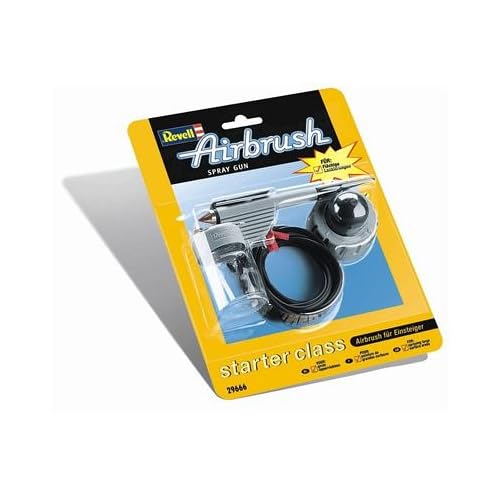

Mir geht da gar nix hoch!
Das mit den Druckminderer hab ich auch alles, ich kenn zwar die Sandstrahlpistole nicht, hab nur eine billige Lackierpistole die ich mir in Jugendjahren leisten konnte
ähnlich wie diese am Bild:
da ist die Dose innerhalb kurzer Zeit vereist.
Darum wunderts mich das es bei dir nicht so ist wo man beim Sandstrahlen meist noch mehr Druck verwendet.
Aber schön hast du das gemacht! Respekt

hm wie soll ich es erklären,
@kato
also mir is da noch nichts vereist...wie auch immer..
die Airbrushpistole auf dem bild, die kenn ich, das sind die günstigen Einsteigermodelle. Ich hab Airbruspistolen von der Fa. Badger..die liegen in der mittleren bis oberen Preisklasse und werden auch viel von den Airbruhprofis benutzt.
wie bereits gesagt hab diese Druckgasflaschen (so nennen die sich) immer direkt in dem Airbrushfachgeschäft gekauft.
diese "Dosen" sind dafür speziel geignet. Ob es vielleicht an der Zusammensetzung des "Luftgemisches" in der dose liegt..hm..kann möglich sein..weiß es nicht sicher
der Adapter oder/und Druckgastreibregler (so heißt dat Dings) regelt das entsprechend je nach benötigtem Druck. Wie das jetzt da drinnen genau aufgebaut is, weiß ich nicht, is ein komplettes gegossenes Teil zum anschrauben. Über Einstellschrauben kann man noch den Druck entsprechend regeln.
diese Druckgasdosen benutze ich eigentlich nur, wenn ich keine Steckdose in der Nähe habe. Eine so ne Dose reicht meist für 15 min.
ansonsten benutze ich einen entsprechenden Airbruskompressor..
da dann mit Druckminderer Lufttrochner usw..Winke Winke
